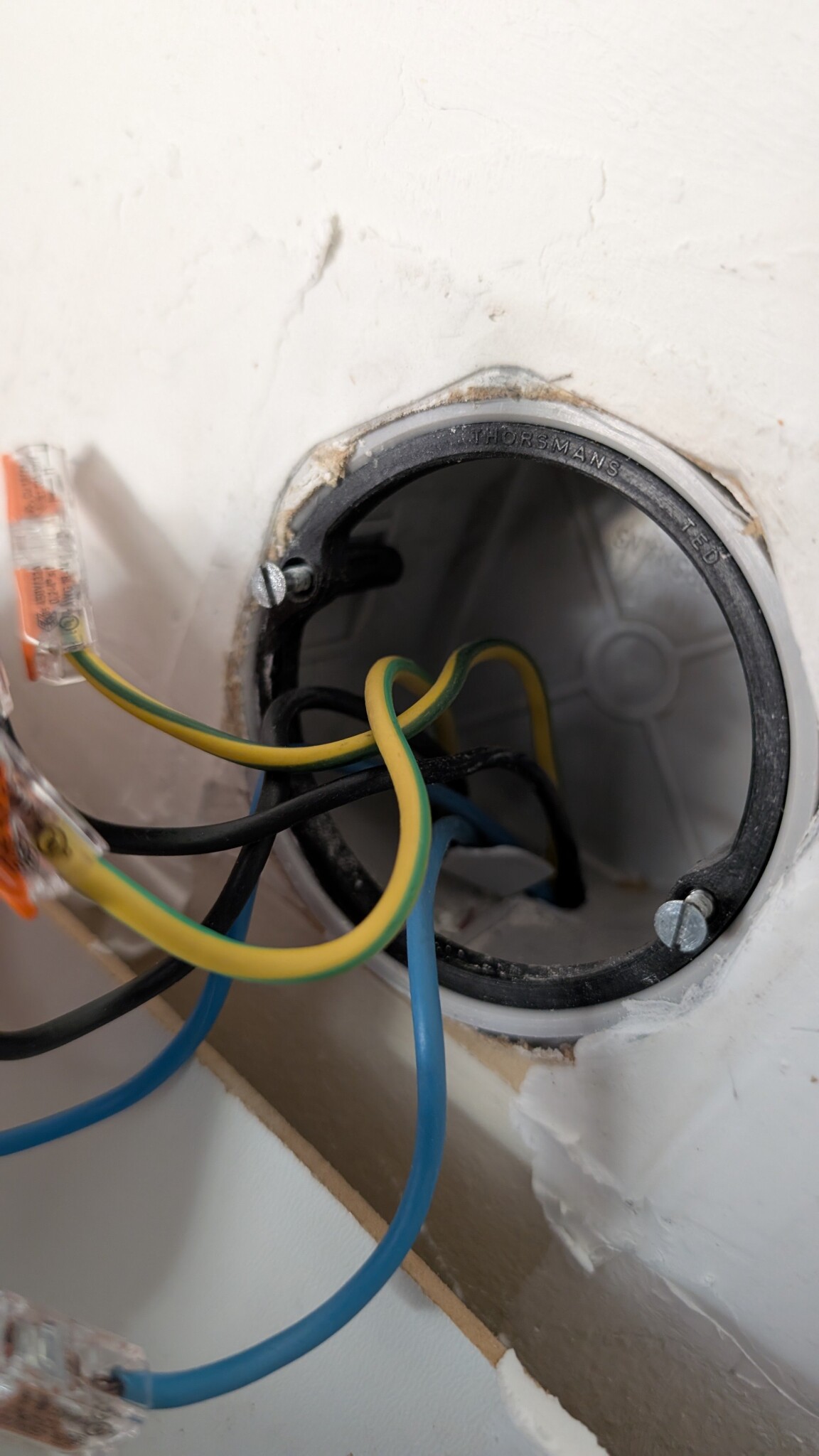

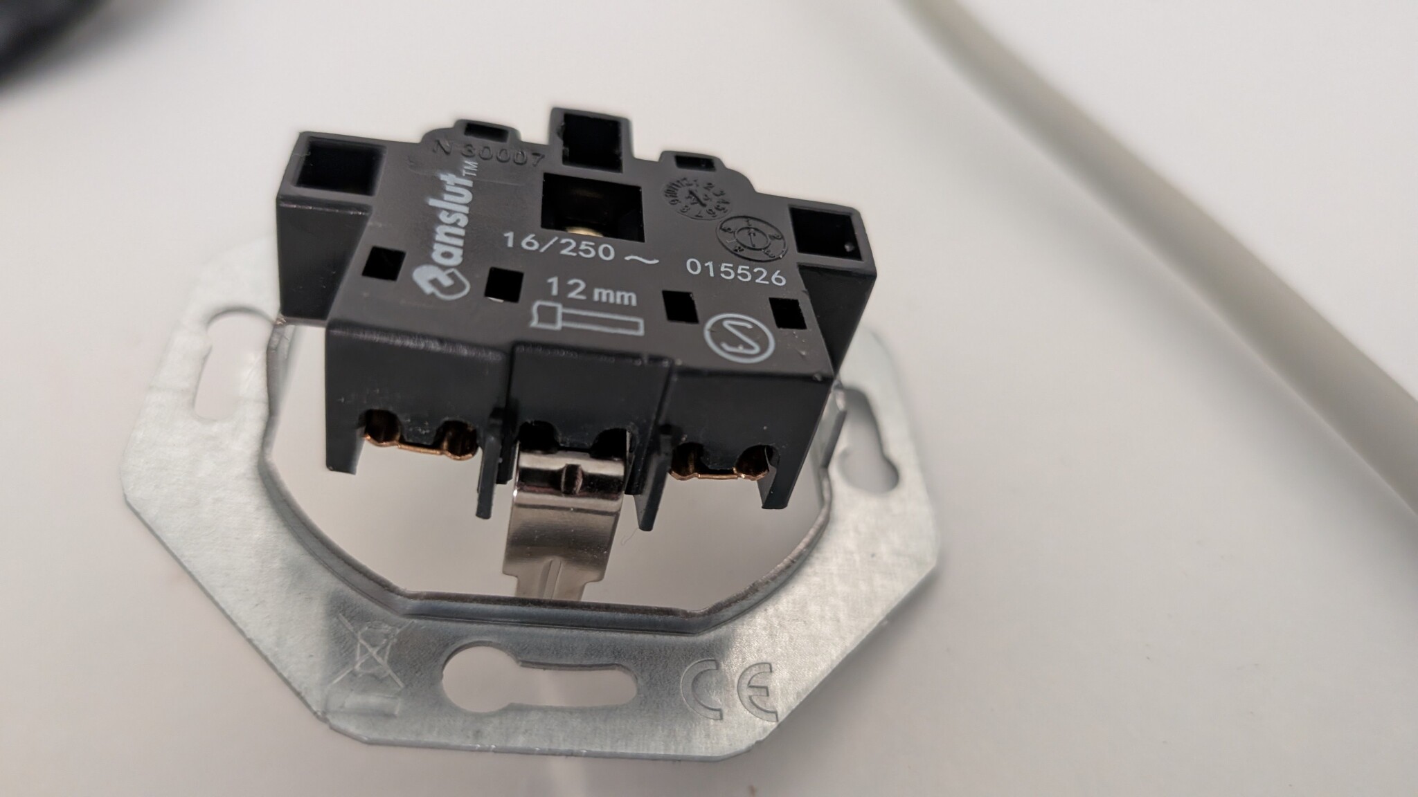

Jag vet, borde ha haft bild på hur kopplingarna satt innan i gamla kontakten... Men missade att ta kort på det, får inte detta att fungera, någon som kan hjälpa med hur det borde vara kopplat?
  • Elektriska ledningar i en tom dosdosa, med kablar av olika färger utan synliga anslutningar.
  • Svart elektrisk kontakt med synliga kopplingspunkter monterad på metallplatta, märkt med "anslut" och tekniska specifikationer.
Hur har du kopplat och vad händer? Det borde vara gulgrön jord, blå nolla och svart fas. Alltså sitter trådarna två och två.
Fairlane och 1 till
En bra gissning är att samla detvå blå på ena sidan, de två svarta på andra sidan och de två gulgröna i mitten. Vänder du uttaget om så kan man nog se lite symboler.
Men det är och förblir en gissning, kan man se om det är en blå, svart och gulgrön som går ut i varje rör så är det en väldigt bra gissning dock.
Men man kan aldrig lita på vad folk har dragit för färger på trådarna, rätt som det är har man kopplat helt fel nånstans och vips har du spänning på metallhöljet på grejorna.
Enda sättet att vara säker är att mäta sig fram. Köper du en spänningsprovare för pengarna du sparade in på att inte hyra in elektrikern har du gjort ett bra val för framtiden!

Säkring / jordfelsbrytare av? Är gulgrön kopplat till PE symbol (mitten). Sen är det blåa tillsammans och svarta tillsammans.

Det är inte så mycket som kan gå fel när det bara är ett vägguttag. Men en sak som kan gå fel är om du lägger fasen där jorden skall sitta. Då blir det plötsligt farligt. Lägg upp en bild på hur du kopplat innan du slår på strömmen så kan du få höra om det ser rätt ut. Men vad du än gör. Se till att den gulgröna och inget annat sitter där det finns en jordsymbol.

Ja gulgröna har jag alltid haft i mitten (jord). Det jag menar är "allt" i övrigt.
Men min fråga då snarare och tydligare, påverkar det på något sätt vilken "ordning" de sitter? Det finns 6 st ingångar i uttaget, två för varje fas/del. Och tror som sagt att det kommer två "rör". Är det så då att de ska sitta tex, 1, 3, 5 respektive 2, 4, 6 eller ska sånt inte spela roll?
Samt när jag kopplade loss gamla så vet jag att mycket trådar ramlade av, är det något som skulle kunna vara problem specifikt för micro eller så? Ett par av sladdarna räknade jag till typ 6-7 trådar.

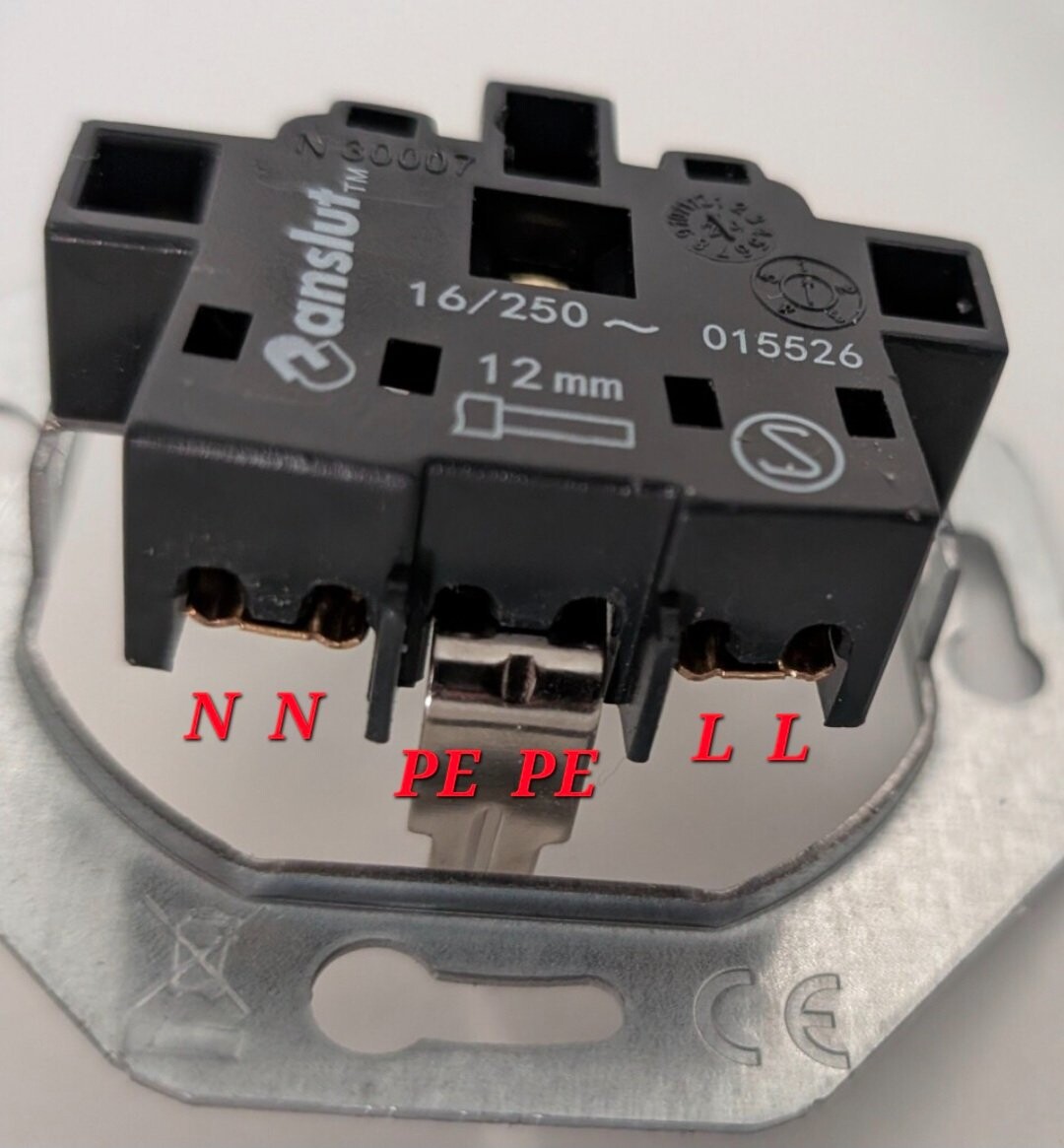

Du ska klippa och skala alla ledare till den skalade längd som tillverkaren av uttaget bestämt (ofta står det stämplat på uttaget).
De ska sitta i rätt anslutningar där respektive fas nolla och jord har kontakt med sin partner och inget annat.
avh67f
Bägge neutralledarna ska sitta i samma dubbelanslutning.
Bägge fasledarna ska sitta i samma dubbelanslutning.
Bägge skyddsjordsledarna ska sitta i samma dubbelanslutning.
Anslutningsplint för elinstallation med märkta anslutningar för neutralledare (N), fasledare (L) och skyddsjord (PE).
Du har FK-tråd, dessa har 7 kardeler i sig.
GK100 och 2 till
Och titta, det står 12 mm skalning på uttaget, det är i princip omöjligt att göra fel om man inte är helt slut i .....
