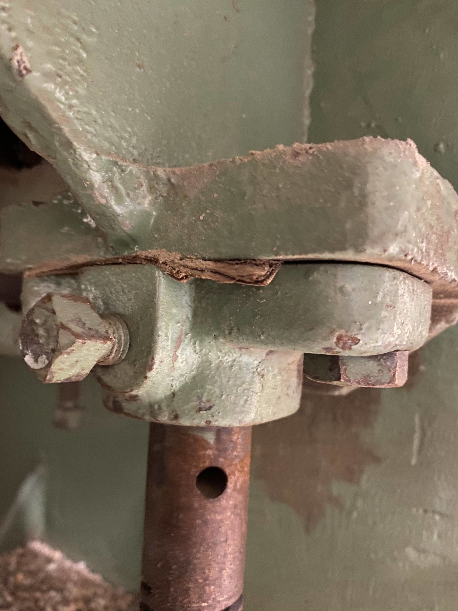

Ok, isåfall var de gamla stålen felpostade, iaf i förhållande till slipjiggen. Då jigg o kutter e parallella känns det som bordet är snett,det är i alla fall inte parallellt med kuttern. Gamla ägaren kanske postat i förhållande till bordet vilket med den snedheten borde betyda att stålen stack ut betydligt mer på ena sidan?R radeeon skrev:
Så då bör jag leta efter ett ställe på själva bordet och shimsa upp det eftersom kutter och slipen är parallella med varandra eller tänker jag fel?mattiasp skrev:

Mätte upp den nu och den måste vara postad efter bordet för även om jag har slipat den i ena änden så skiljer det 1mm mellan den slipade och ej slipade sidan. Bör jag göra något åt det innan jag fortsätter att slipa?Ola C skrev:

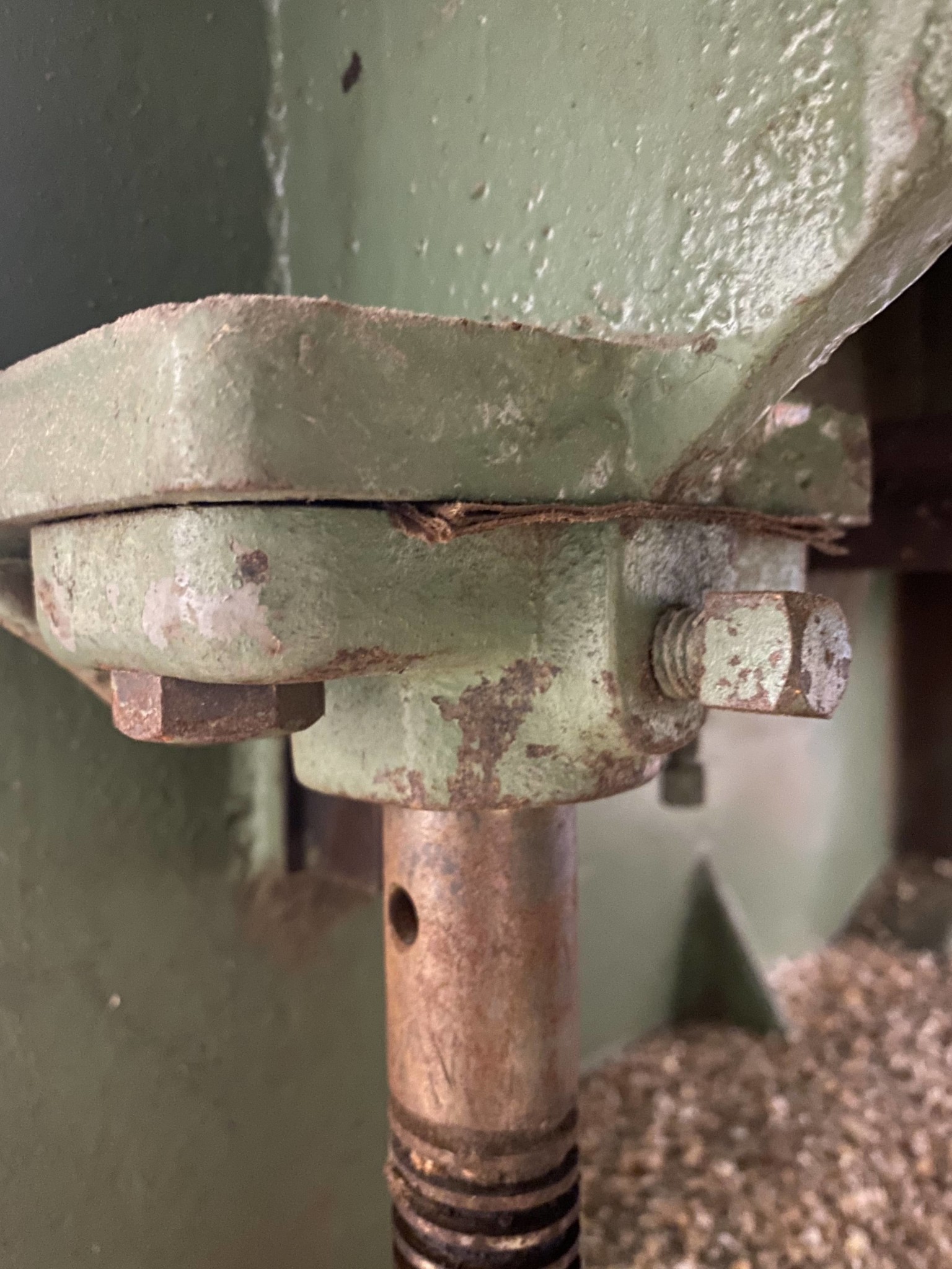

Hmmm nu blir jag lite fundersam. när jag tittar på andra sidan är den shimsad på både in och utbanan på den sidan som är låg.
kan det vara så att den en gång har varit högre där när shimsen var nyare och med åren har dom ”sjunkit” ihop. Dom är gjorda i någon papp eller liknande.

Ser ut som att de där shimsen behöver fixas till ja

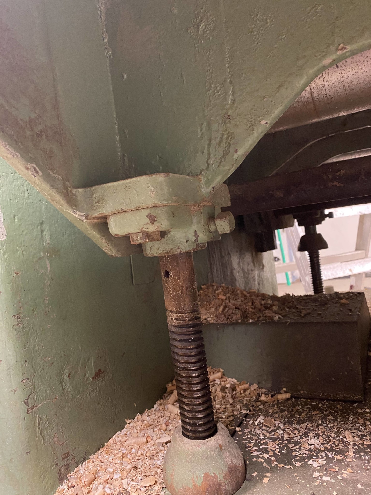

Har du gjort något sådanthär eller liknande tidigare eller har du renoverat någon maskin innan? Är det rätt att jag kan utgå från att själva kuttern då den är linjerad med slipen. Och eftersom det är slipen som gör stålens höjd så blir ju även dom parallella med kuttern. Sedan efter det kolla om bordet diffar både upphöjt och nersänkt och sedan efter det shimsa upp bordet tills det är rakt. eller ska jag tänka på ett annat sätt?Frustrator skrev:
Drivs de gängade pelarna av en kedja? I så fall: häkta av kedjan från kedjedreven, justera bordet parallellt med kuttern genom att vrida på pelarna för hand, se till att bordet inte vickar på diagonalen. Det skall vila lika mycket på alla pelarna så långt det är möjligt. Häkta på kedjan igen och shimsa det sista om det behövs.
Alternativet är att justera in kutter och slipanordning mot bordet.

Inte gjort något på en sån där giganthyvel nej, renoverat maskiner jaR radeeon skrev:Har du gjort något sådanthär eller liknande tidigare eller har du renoverat någon maskin innan? Är det rätt att jag kan utgå från att själva kuttern då den är linjerad med slipen. Och eftersom det är slipen som gör stålens höjd så blir ju även dom parallella med kuttern. Sedan efter det kolla om bordet diffar både upphöjt och nersänkt och sedan efter det shimsa upp bordet tills det är rakt. eller ska jag tänka på ett annat sätt?
Mattiasp är grym, lyssna på honom.
Tack för det. SKa öppna upp den i kväll å se hur det ser ut och hur den är kopplad.mattiasp skrev:
