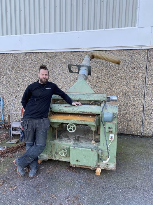

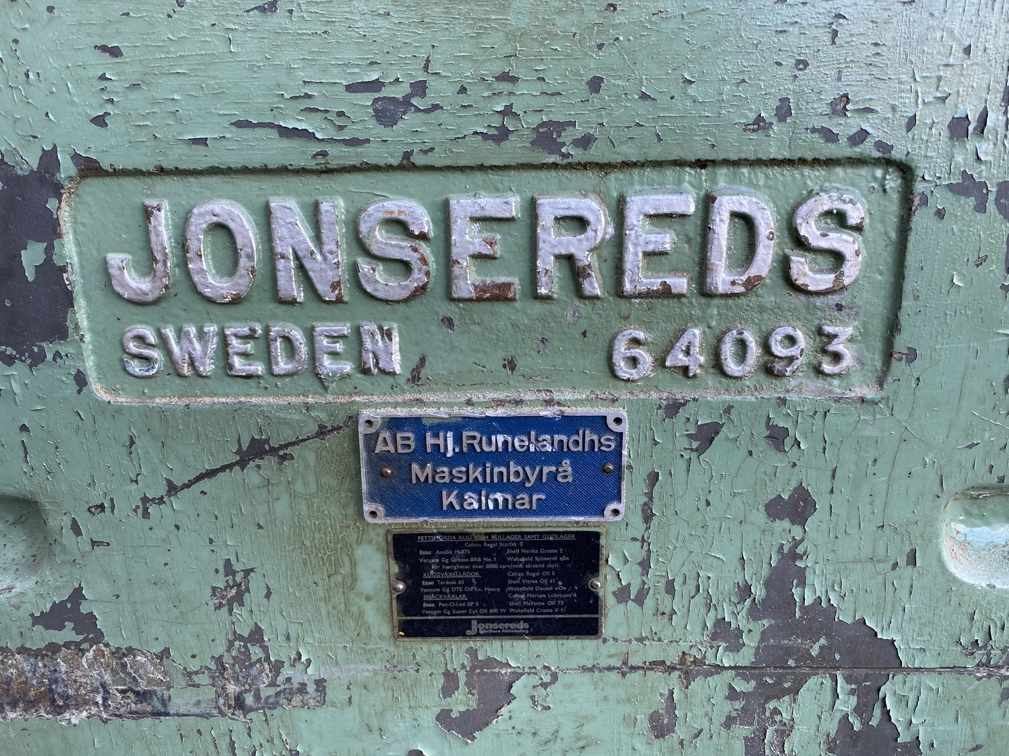

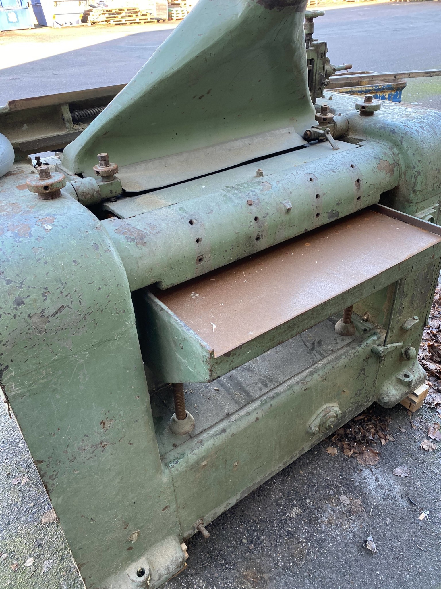

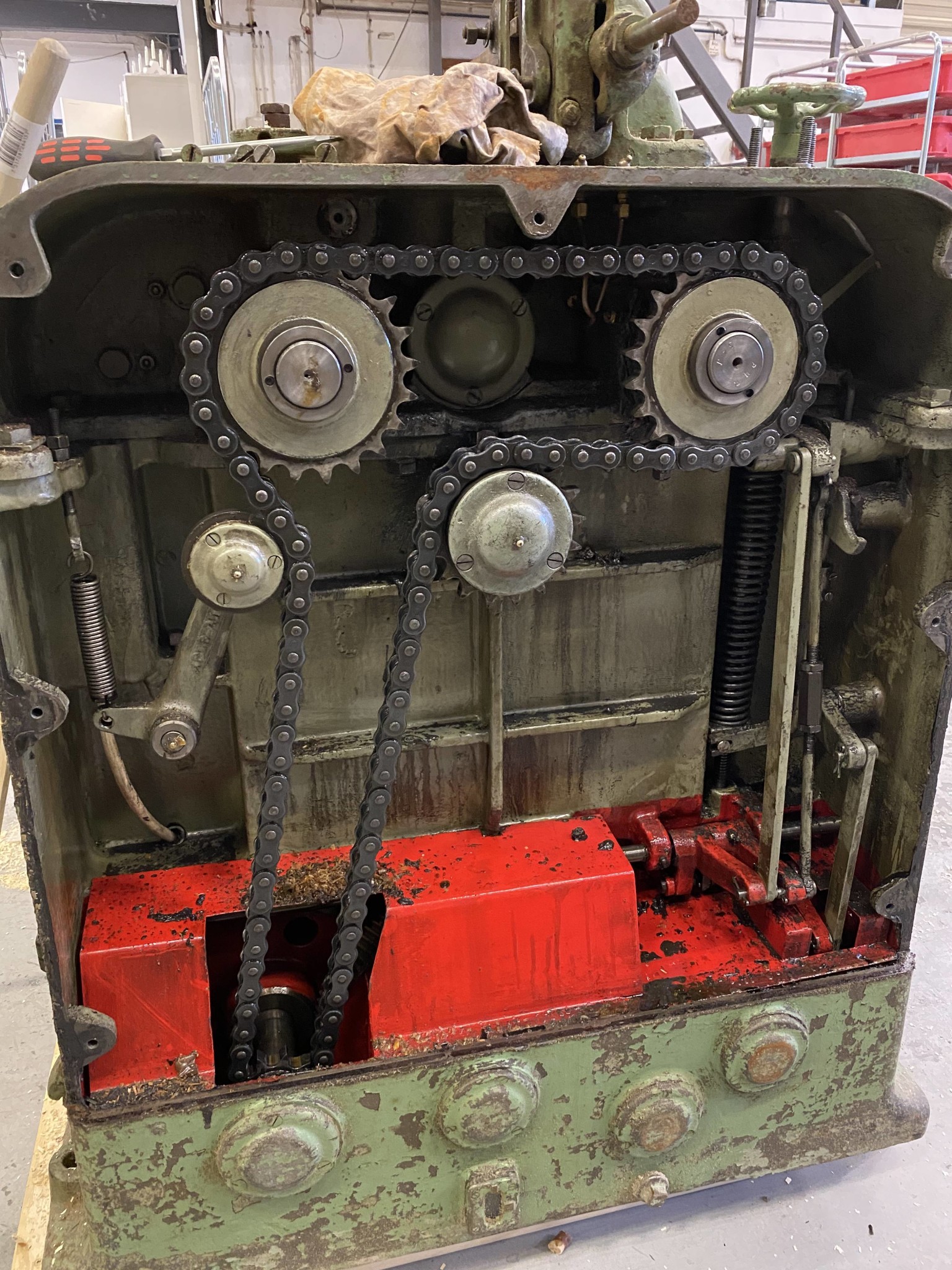

Tja. Har gått å köpt mig en äldre planhyvel modell superstor av märket Jonsered.
Jag vet tyvärr inget mer än det jag får fram av bilderna ni ser.
Planhyveln tar 800mm brett och är stor som ett jävla hus.
Finns det någon som vet något om den eller var man kan hitta information om den.

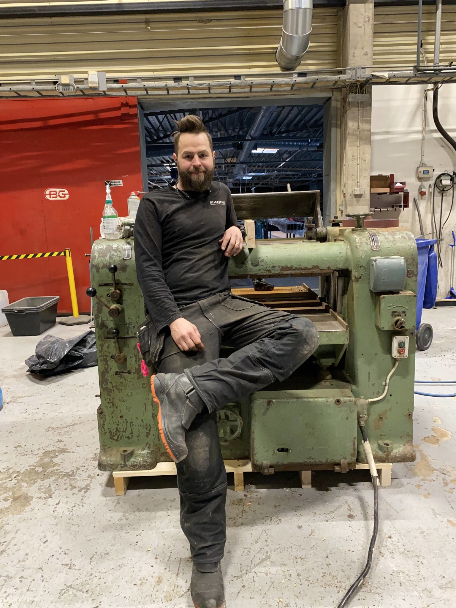

Snygg pjäs!
Men för bildens skull så ska du väl ligga på planbordet inte stå brevid..

Pmade dig länk till lite gamla pdfer.
@remdrivet brukar kunna en del men maskinen kanske är för ny för honom
@findus42 är bra på maskiner han med.

Spännande
Fyll gärna på med bilder allt eftersom.
Lite allmänna tips:
Ta bilder på allt du skruvar loss, hur det satt och hur det var roterat. Från flera vinklar.
Zip-påsar eller burkar, varje sak som skruvas loss ska ner i märkt påse. Annars försvinner någon svårskaffat bult någonstans.
Sitter det fast, kolla så det inte finns ett mekaniskt hinder innan du börjar vålda.
Smörj allt som sitter fast och låt det verka länge, innan du börjar vålda.

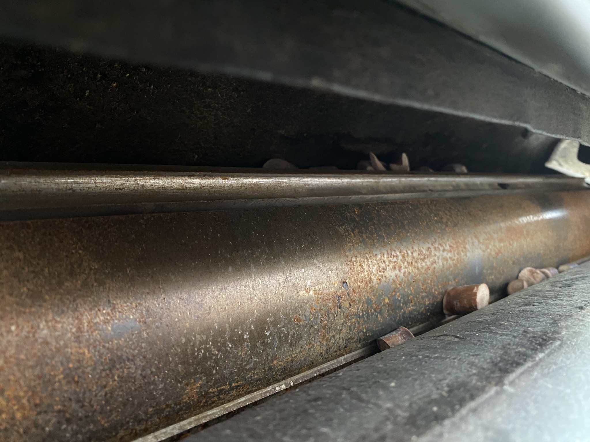

Vad sitter det för kutter i den?
Lite allmänna tips:

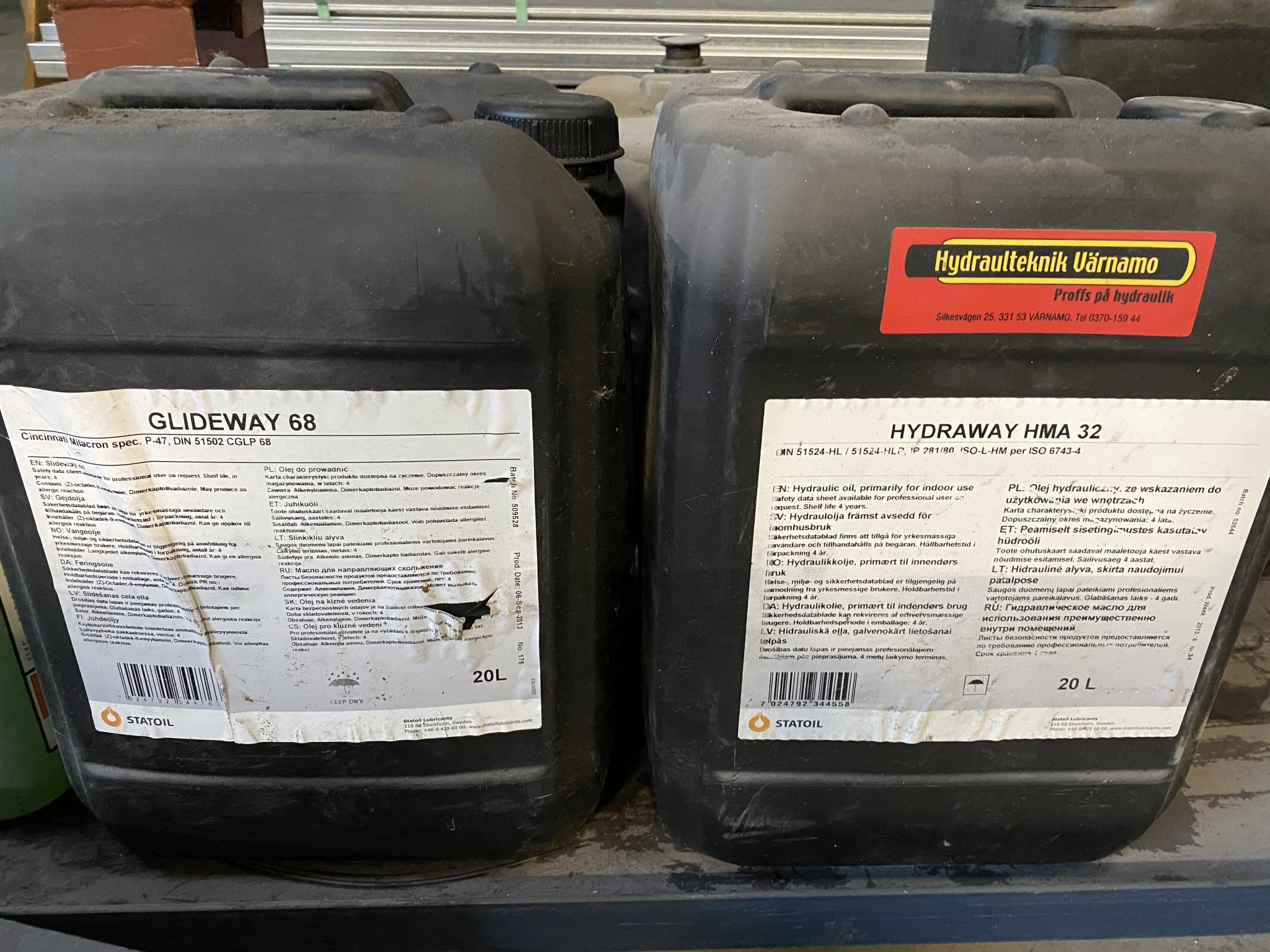

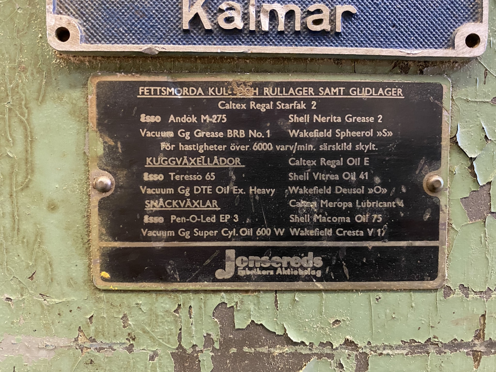

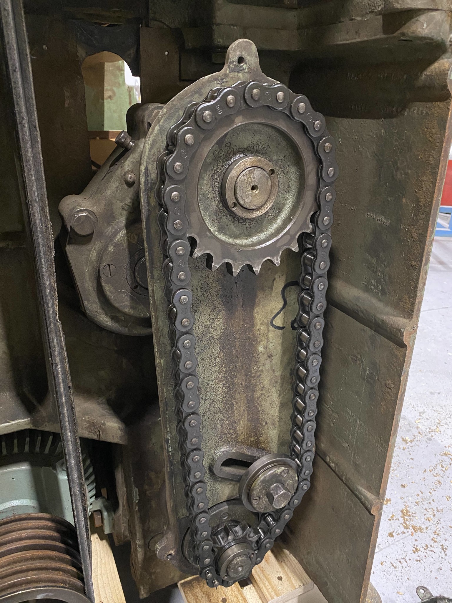

Då så har nerplockningen börjat och har hittat lite oljetomma ställen som behöver fyllas på. Har du eller någon annan bra tips på var man hittar motsvarandr olja i dagens oljor.H heimlaga skrev:
Någotsånär långsamtgående kuggväxlar i oljebad brukar fungera med helt vanlig 80w90 växellådsolja. Den motsvarar ungefär de växellådsoljor som var vanliga på den tiden.
Hypoidolja som ju är populär i dag och avsedd för snäckväxlar får inte användas om det finns komponenter av mässing eller brons eller annan gulmetall.
I oljekannan som jag smörjer leder och fyller oljekoppar med brukar jag ha Farmoil 15w40. Samma billiga olja som används i hydraulsystemet på de flesta skogsmaskiner och traktorer och grävmaskiner. Jag använder samma olja i hydraulsystemet och växellådan på traktorn så den finns alltid hemma. Jag köper den i 20-litersdunkar på lantbruksaffär. De som använder den i litet större mängder brukar köpa 200 liters fat. Du får säkert köpa ett par liter av vilken bonde eller maskinentreprenör som helst och du inte vill ta hem en dunk.
Den oljan är ganska lik de vanligaste smörjoljorna förr i tiden men aningen bättre i kvaliteten.
Det finns specialoljor på sprayburk med extra god vidhäftning för drivkedjor men den fungerar ganska bra med Farmoil där också om man bara smörjer litet oftare.
Om du vill vara grundlig så går det att försöka få fram tabeller och någon expert som kan jämföra vilka nutida oljor som exakt motsvarar de rekommenderade.
De olika alternativen för smörjfett som rekommenderas var alla vanliga standard smörjfett på den tiden. Vanliga smörjfett på den tiden var generellt sämre än alla nutida smörjfett från respektabla tillverkare. Vanligt gult smörjfett av god kvalitet duger alltså oftast men i vissa tillämpningar är litiumfett bättre.
TackH heimlaga skrev:Någotsånär långsamtgående kuggväxlar i oljebad brukar fungera med helt vanlig 80w90 växellådsolja. Den motsvarar ungefär de växellådsoljor som var vanliga på den tiden.
Hypoidolja som ju är populär i dag får inte användas om det finns komponenter av mässing eller brons eller annan gulmetall.
Smörjfettet som rekommenderas var med största sannolikhet sämre än alla nutida smörjfett från respektabla tillverkare. Vanligt gult smörjfett av god kvalitet duger alltså oftast men i vissa tillämpningar är litiumfett bättre.

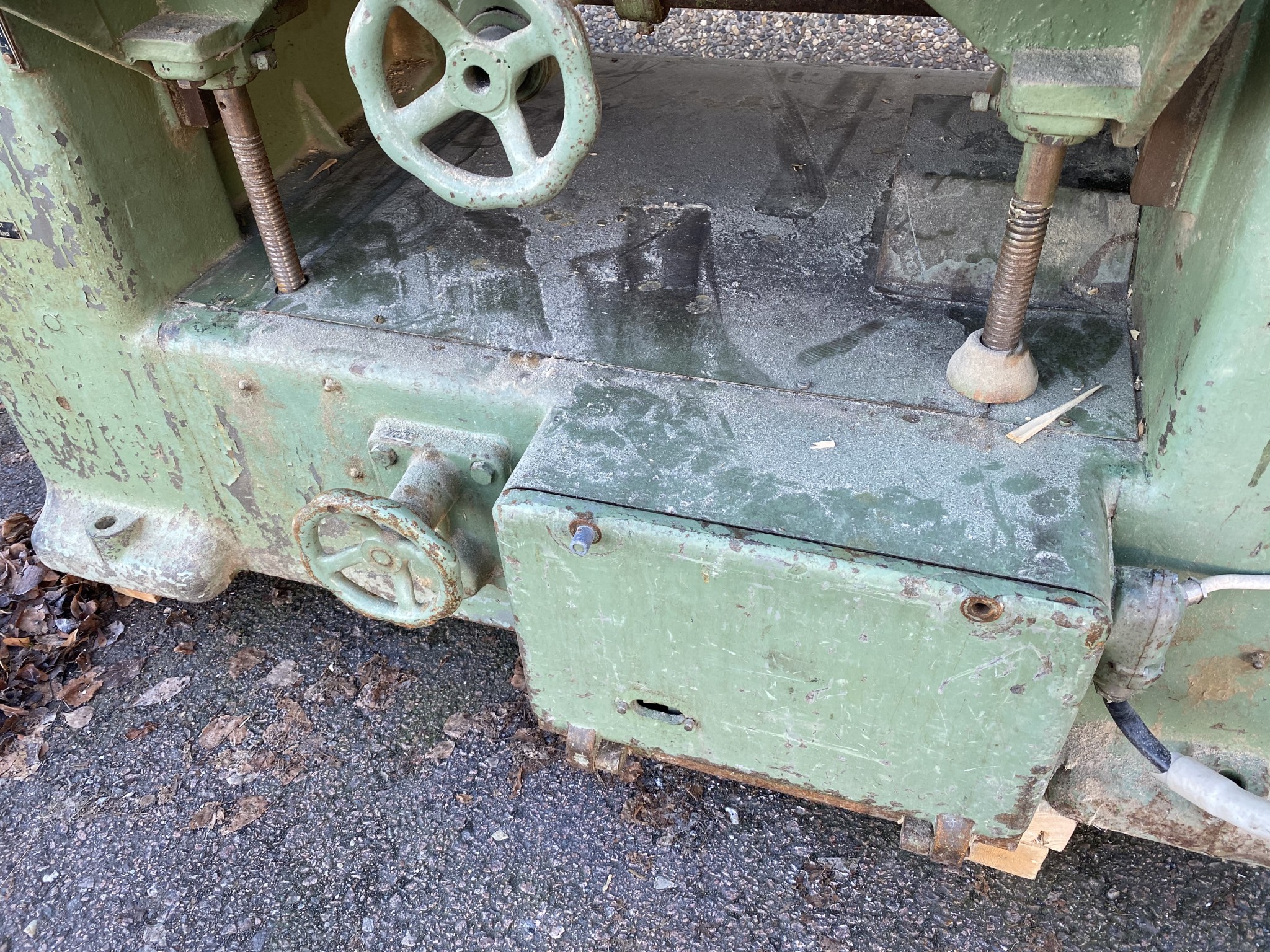

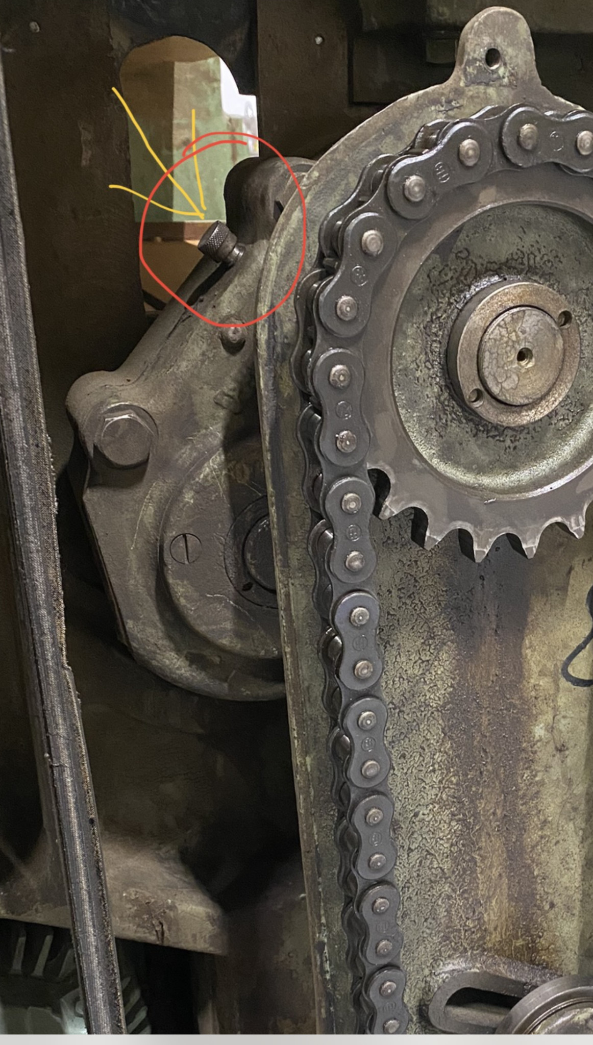

Har inte hittat några oljekoppar på den än men otroligt många smörjnipplar

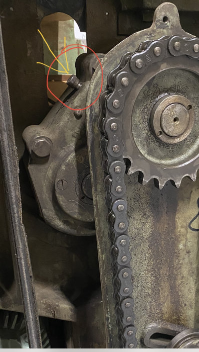

Den på bilden vet jag inte riktigt vad det är för något vad tror du ska i där?
kan man använda någon av dessa oljor?H heimlaga skrev:Någotsånär långsamtgående kuggväxlar i oljebad brukar fungera med helt vanlig 80w90 växellådsolja. Den motsvarar ungefär de växellådsoljor som var vanliga på den tiden.

Menade inte att du skulle ligga i maskinen utan på den, det var ett sk referens-skämt. En del människor som bygger hyvelbänkar började posta bilder med sin respektive sittande på som storleksreferens (en ref till bilindustrin) och därefter började män posta bilder när de själva låg på sina byggen..(troligen hade deras respektive valt att flytta eftersom all fritid gått till att bygga)..R radeeon skrev:
Jag håller tyst om oljor
Spontant såg maskinen väldigt fin ut på bilderna från insidan.
Ja maskinen är väldigt fin överallt förutom i lacken Helt magisk är den.

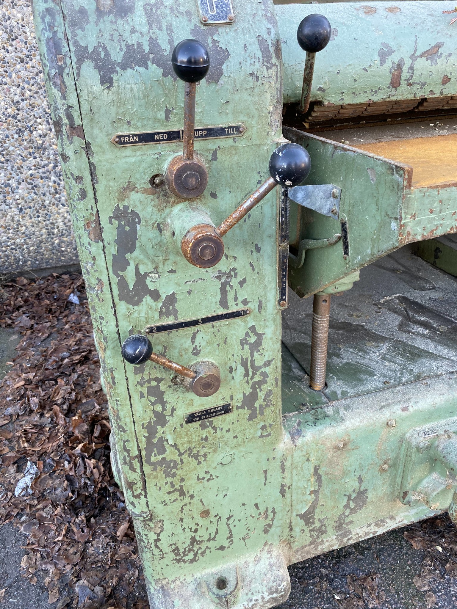

här kommer en bild till dig
