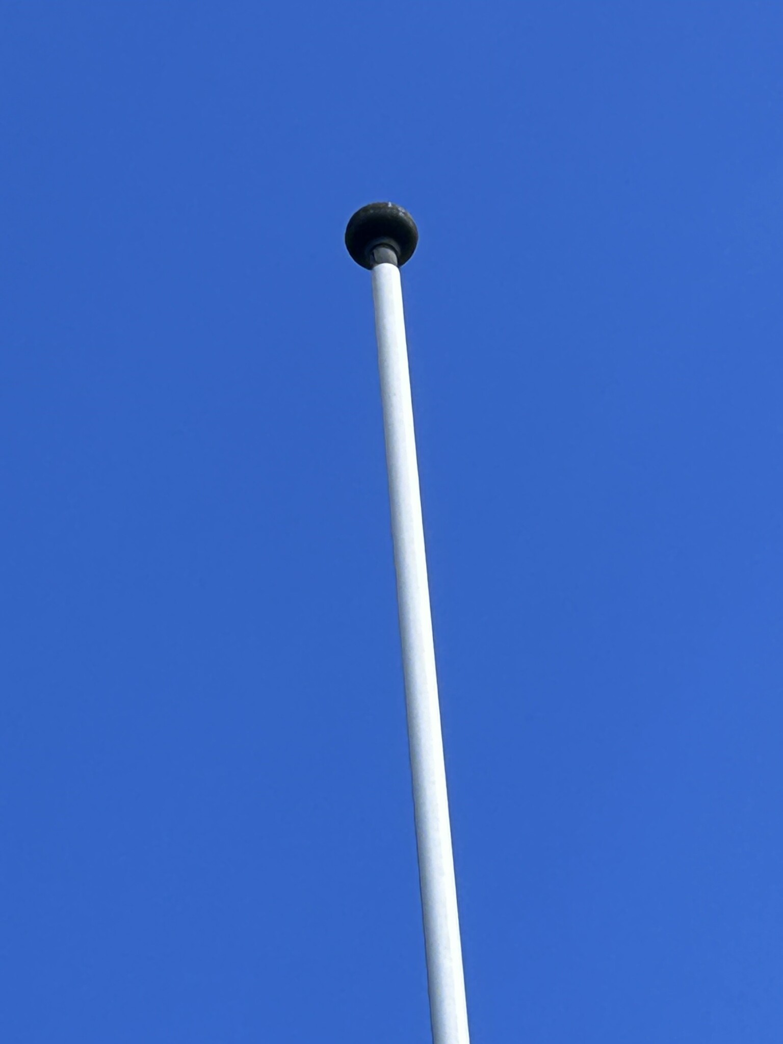

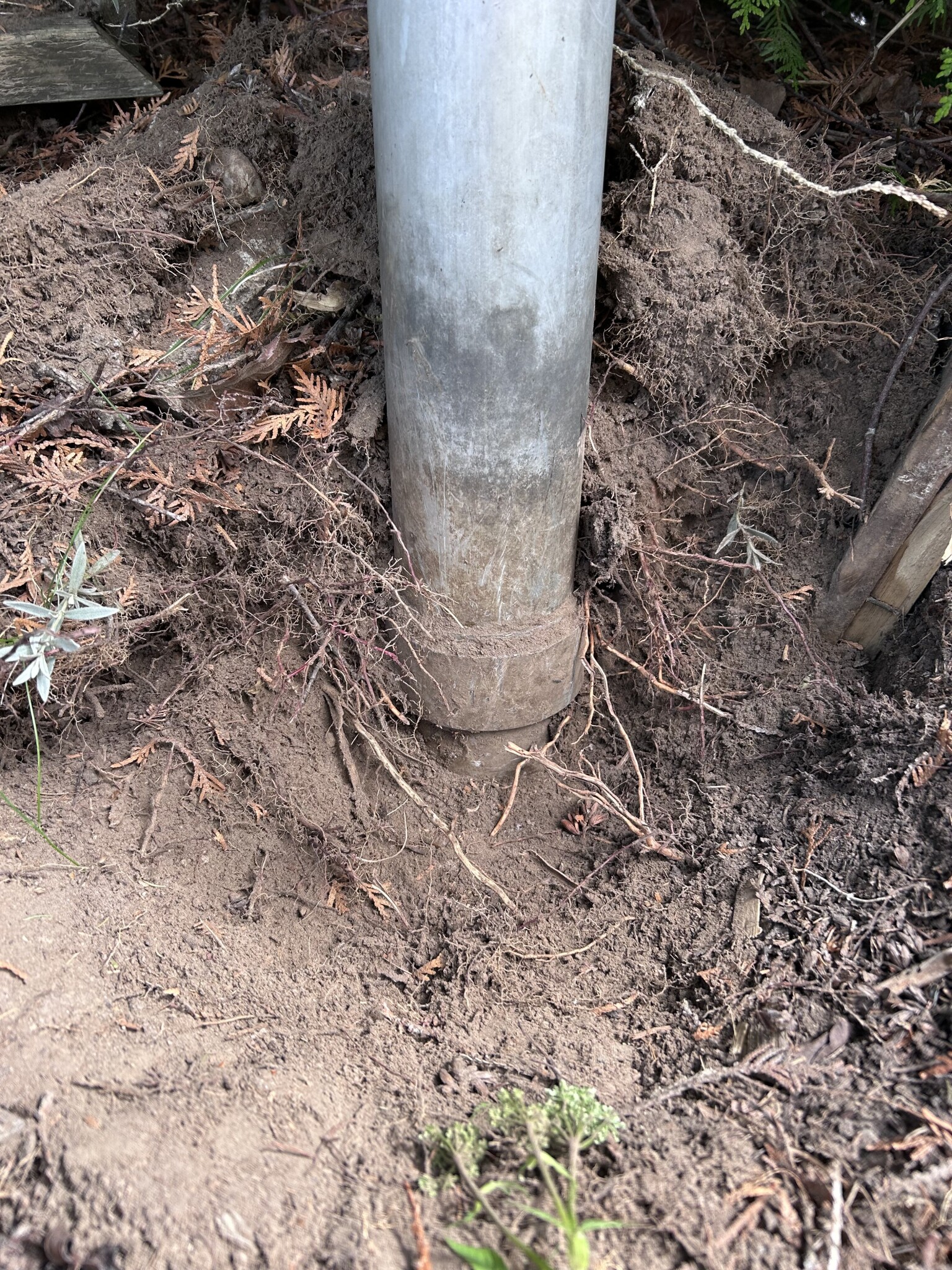

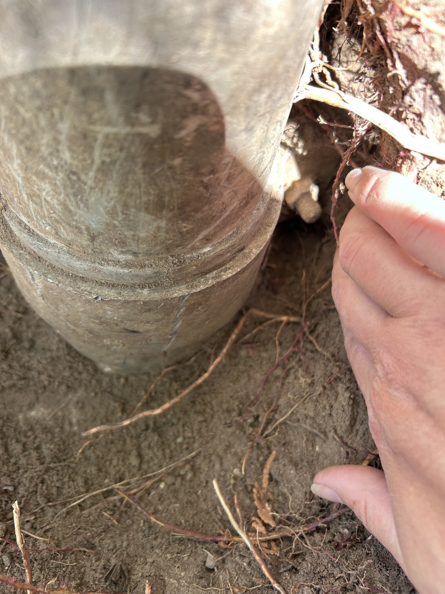

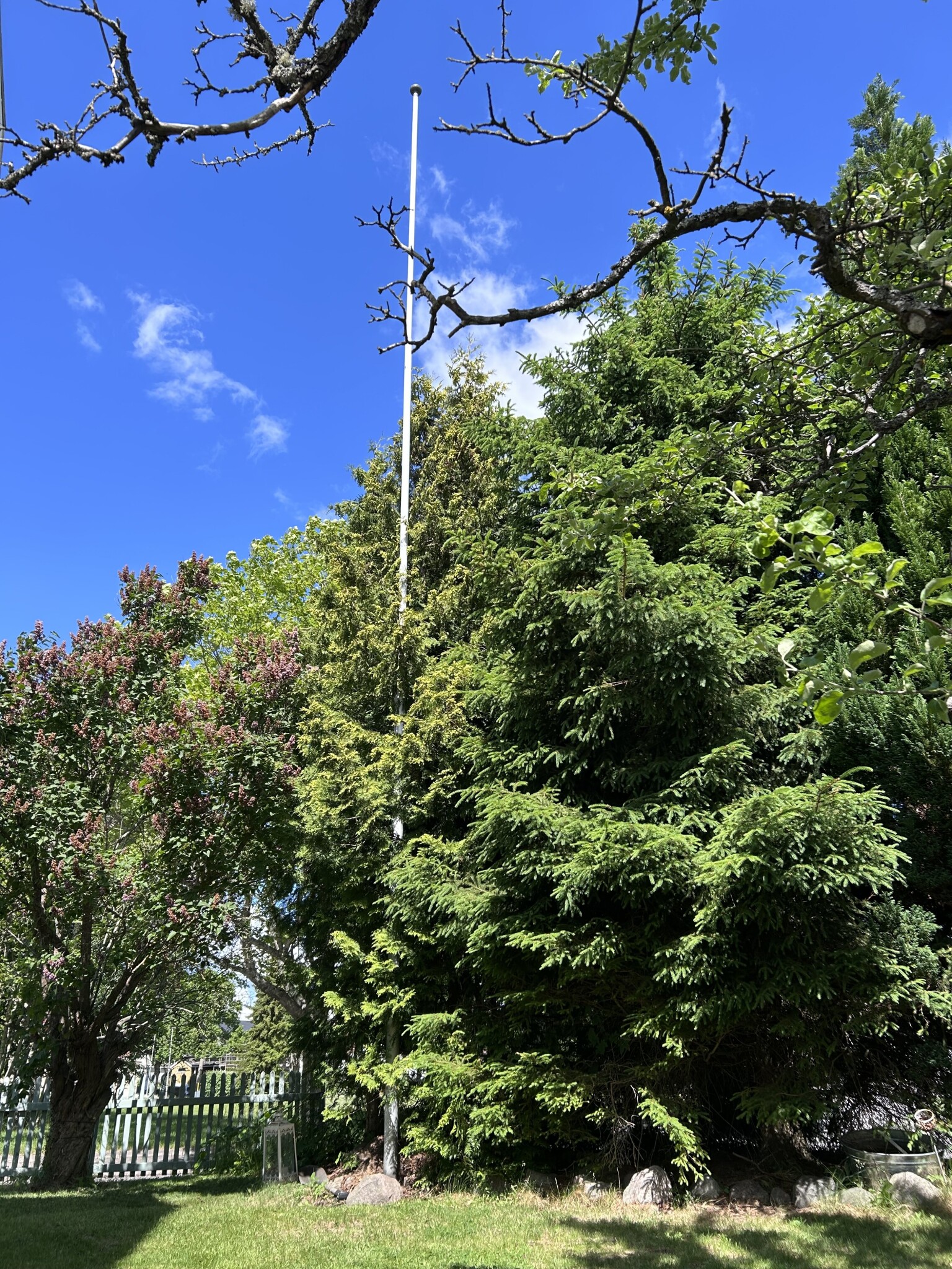

I vår trädgård står en fin flaggstång utan lina. Nationaldagen till ära tänkte jag att det vore ett perfekt jobb att få upp en ny och hissa flaggan.
Till problemet, den verkar inte fällbar utan har bara en bullt som spänner fast den. Mottages tacksamt kreativa förslag på hur linbyte kan ske utan skylift. Idéer?

Hur hög är den? Ser ut som ett galvat rör, kanske hemmabygge?
Bygg någon typ av vagga/led och fäst 1-1,5 m upp. Sen skruvar du loss den och hoppas på att den inte är allt för tung.

Den är några meter över husnock så kanske 10 m? Den är sen 50-talet så rädd att den är tyngre än man kan tro! En vagga som kan fånga är inte en sån dålig idé!

Ser mera ut som att stången är gängad på en bult/järn och då blir det problem att fälla den. Ska gängas av och hållas rakt, samt fällas. Det är oerhörda krafter i botten som ska hållas emot, tänk själv att det går att flytta en bumling till sten med ett spett. Bäst är nog att hyra en skilift på 10 - 12 meter och få dit en ny lina. Du får hoppas att själva hjulet i topp kan snurra som det ska. En del smörja kan behövas.

Du verkar förutsätta att linan finns inne i flaggstången. Är det inte mer vanligt att linan sitter på utsidan?

Ser ut som ett hål med hjul på bilden...
