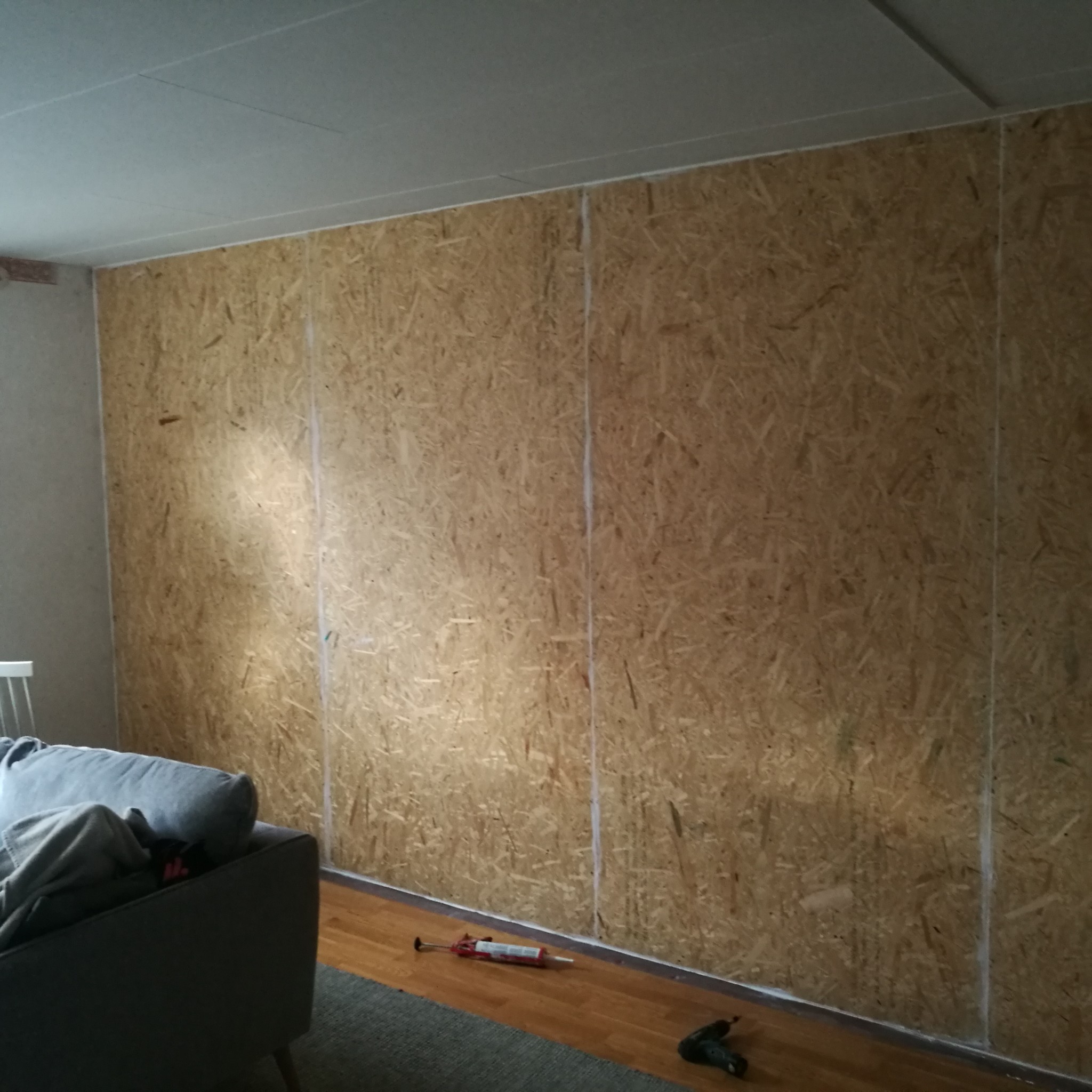

Det är nog lite dovare ljud. Men har inte skruvat sista gipsskivan heller så kanske blir ännu bättre då.
Ulltand
Beställde och bytte grannens fläkt nu också. Blev ännu bättre. Så beslutade att riva väggen då man ändå hörde torktumlarens dova ljud typ lika mycket.
Tänkte ta de överblivna gipsskivorna och skruva upp direkt på gamla väggen så det blir trippelgips. Tyvärr är det 90 gips och bef reglar är 60. Funderar på att köpa en OSB och sätta innan, sedan skruva 90 gipset i den skivan. Ev ytterligare en gipsskiva på det så att det blir riktigt solid vägg. Det bord väl hålla att skruva så?
Ev sätta dubbelgips på ena kortväggen också.

Ett trix för att få bort mer ljud är att sätta dubbla reglar som står oberoende av varandra. Givetvis fyller du som vanligt på med glas/stenull mellan reglarna.
Principmässigt så här vid ett nybygge: Sätt upp reglar med CC 30 cm. På varannan regel sätter du en tunn remsa av t.ex. masonit som du skruvar gipset emot. Gå sedan till andra sidan och sätt masonitremsor på de oanvända reglarna och skruva den väggen mot de reglarna.
Resultatet blir att vibrationer och ljud inte kan fortplanta sig genom reglar till andra sidan väggen.

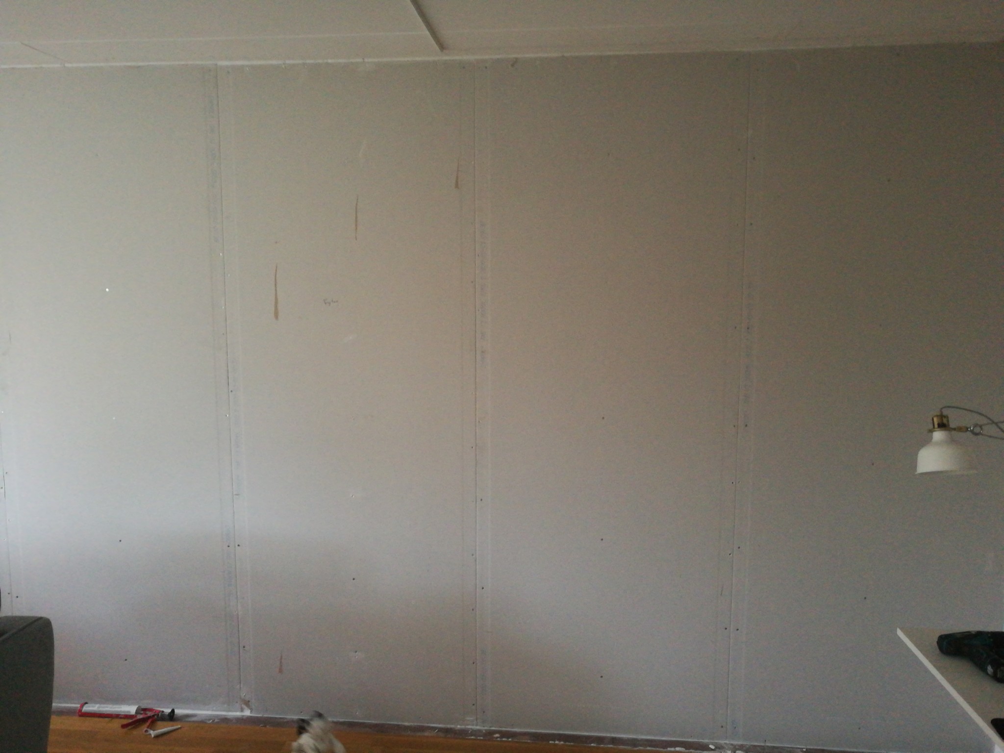

Nu är det ett lager OSB skruvat genom dubbelgips och in i reglarna bakom. Sen tätat runtom. Sen det överblivna gipset skruvat i OSBn och tätat igen. Sen ligger 120gips och väntar på att sättas idag som ett sista lager. Då blir det totalt 2 lager på grannens sida och 5lager på våran sida. Sen ger jag upp och får leva med eventuella ljud från torktumlare.
Nu känns det som att svaga punkterna är taket och flankerna. Men nu orkar jag inte lägga mer tid och energi på det här projektet.
