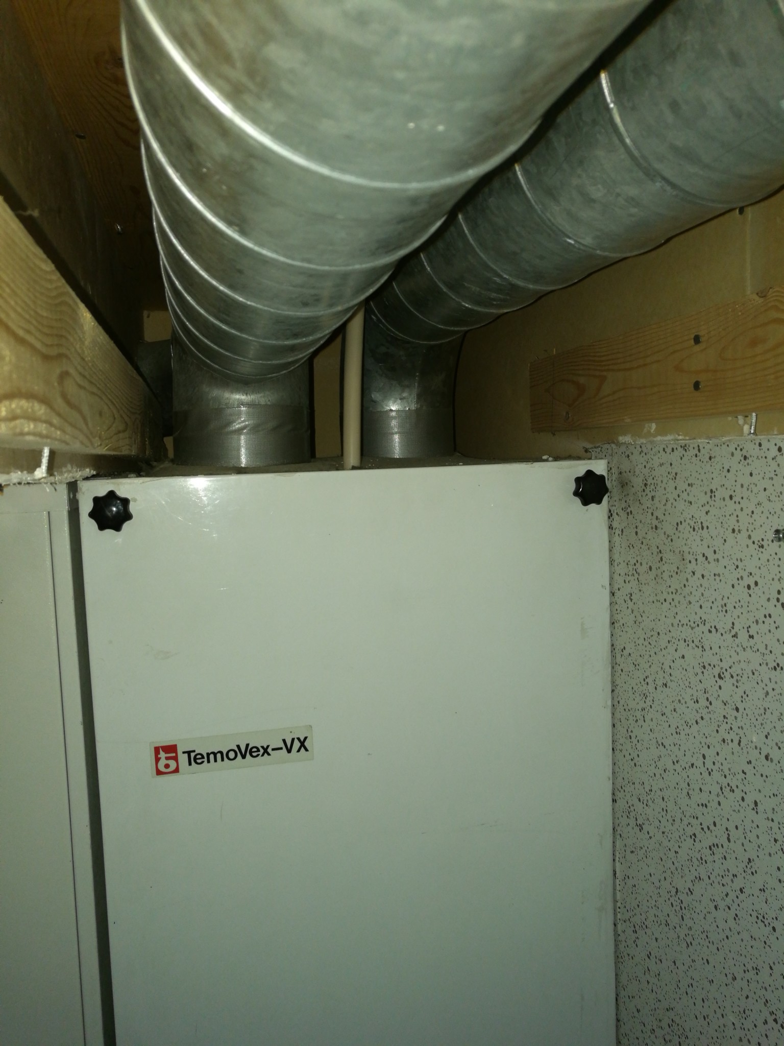

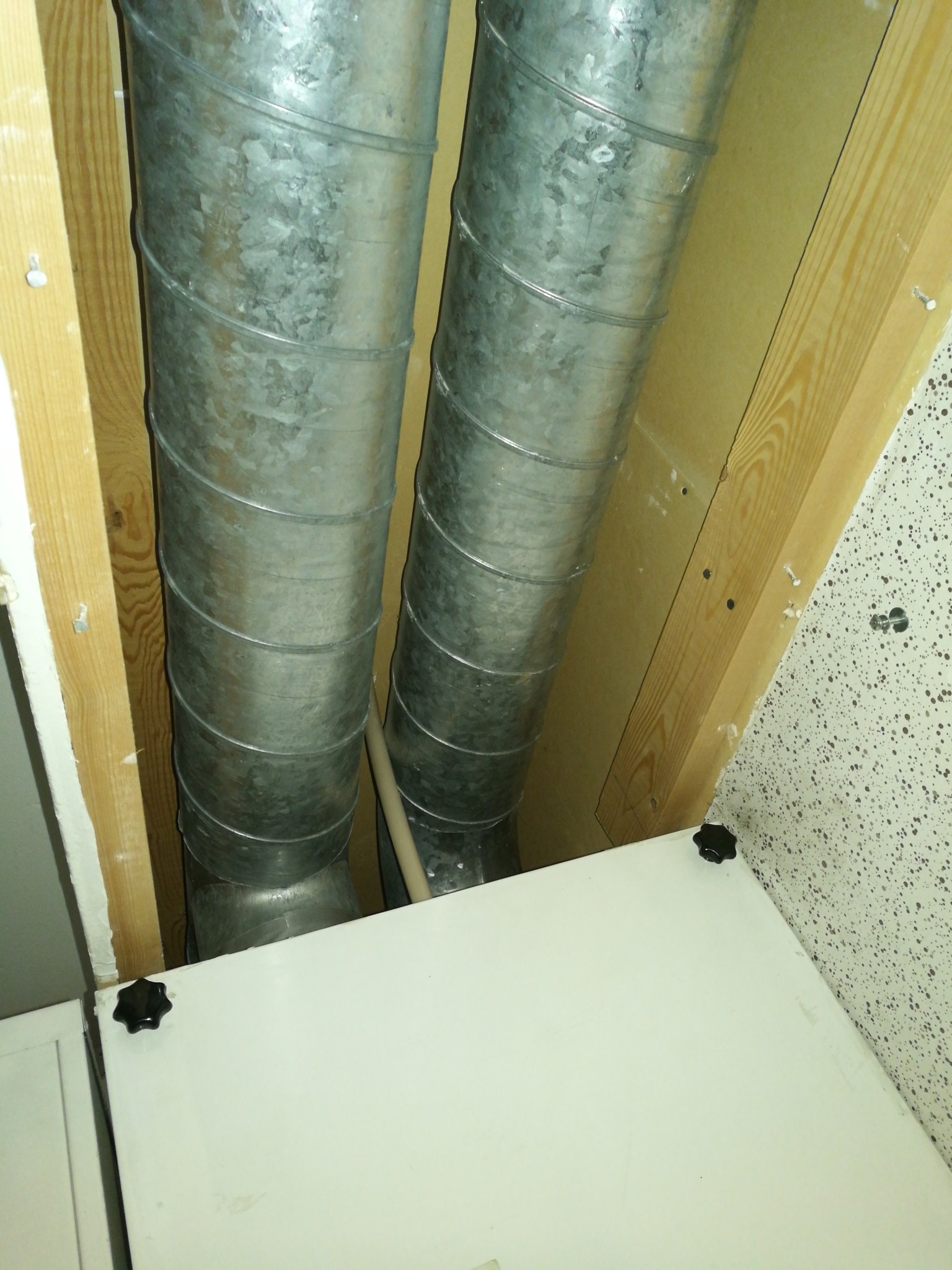

Ja, såhär ser det ut inne hos oss , tog ned gipsen ikväll. Saknas helt ljuddämpare efter aggregatet tex. Rören vibrerar när man tar på dem. Sedan går de raka vägen ut till vardagsrummet.
  • Metallventilationsrör utan ljuddämpning som vibrerar vid beröring i ett hem under renovering.

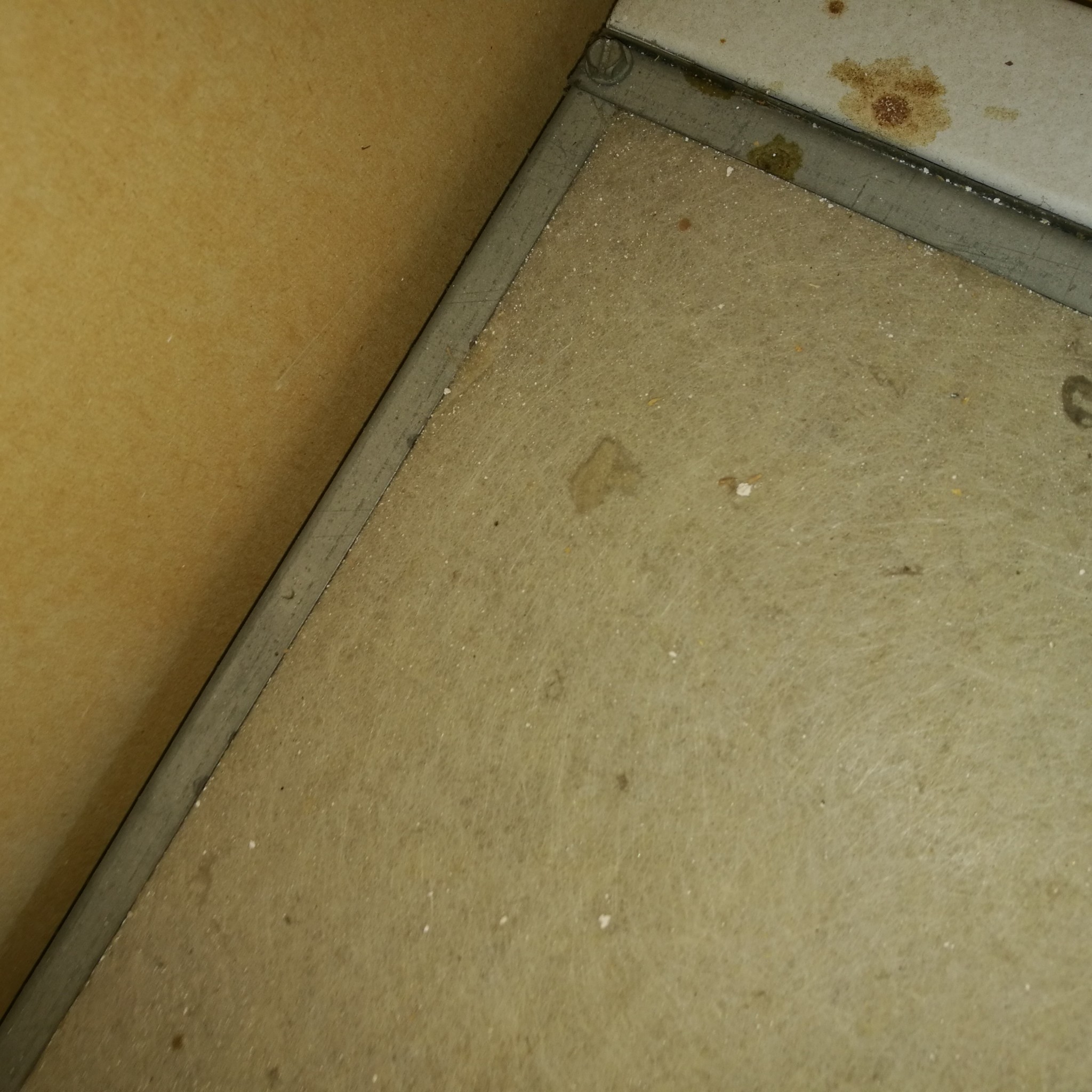

Ja kan inte förstå hur de hängt aggregatet i väggen dock. Undertill finns ingen regel eller dylikt som det vilar på. På ovansidan finns ingen upphängning. Det är ej skruvat i sidan och öppnar man luckorna framtill ser man ej några skruvar. Måste vara skruvat i bakkant på nåtgot sätt eller.

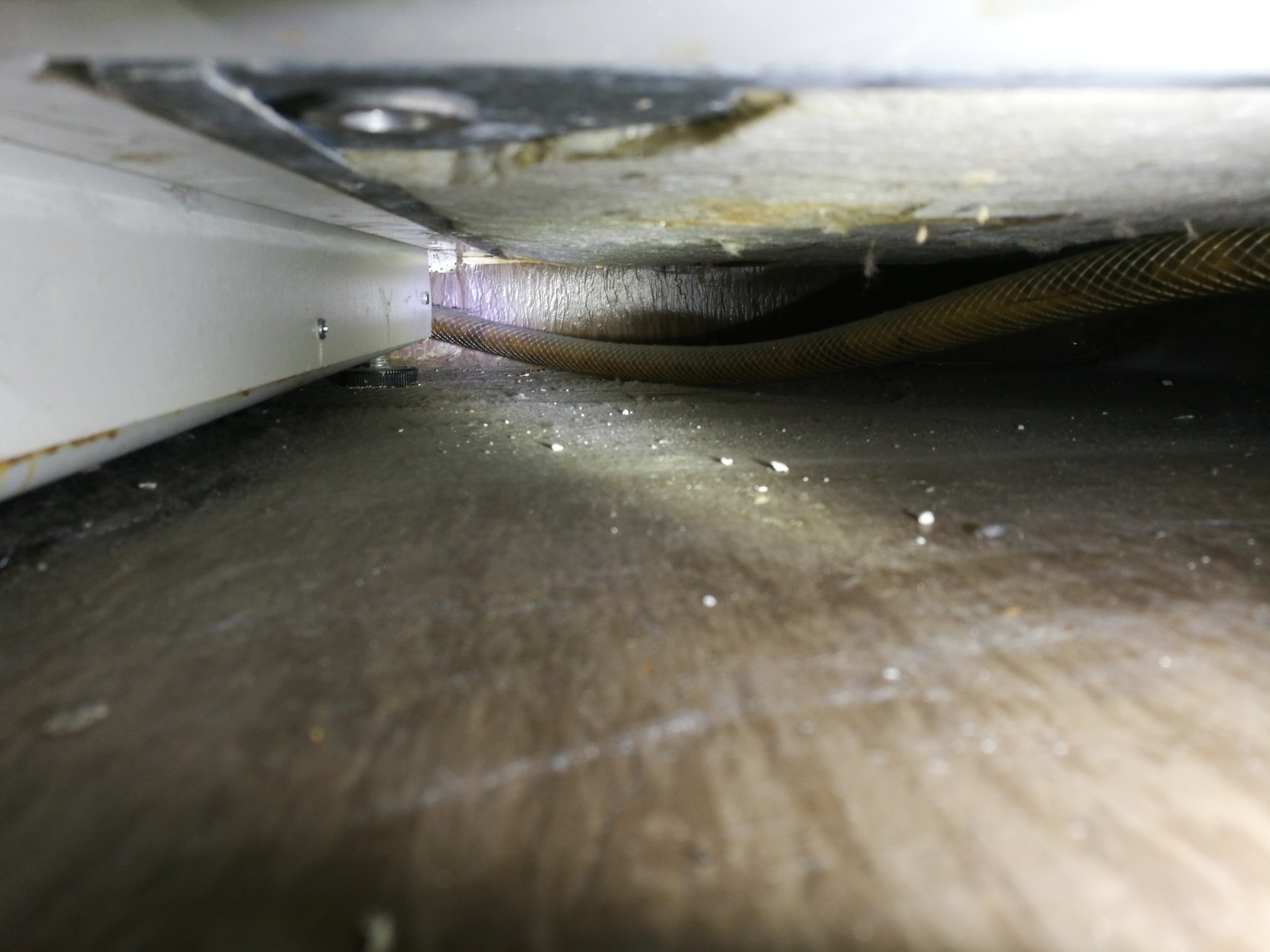

Sista bilden ser man var gängorna är för benen som egentligen ska sitta, enligt monteringsanvisning
  • Ventilationsaggregatet Temovex-VX monterat på vägg utan synliga stöd, med ventilationsrör ovanför.
  • Bild av ett hörn där vägg och golv möts, utan synliga skruvar eller reglar för upphängning av ett aggregat.
  • Vy under ett väggaggregat som visar gängor för ben och en flexibel slang, utan synlig upphängning.
Inga ljuddämpare.. De ska vara så snart som möjligt efter aggregatet. Fyrkantiga dämpare kanske går klämma in där. Det ska gärna varva flexrör mellan aggregatet och rören för de minskar vibrationerna också.

Förmodligen går vibrationerna genom väggen, men det kommer dämpa ljudet i hela rör systemet att sätta på ett flexibelt rör i början. Det effektivaste är att ersätta 90 graders böjen i början med en ljuddämpare. T.ex. en sådan här: https://soliduct.se/fl-200-1200-plast.htm (Första träffen på google. Finns massor av andra leverantörer.)
Du har inte problem med luftburet ljud i kanalerna så en vanlig styv fyrkantig dämpare kommer inte hjälpa dig.
Det viktigaste är nog ändå upphängningen. Gummibussningar där är nyckeln till en vibrationsfri anläggning.

Har beställt och skall prova nu. Har också tagit reda på att aggregatet hänger på ett bläck som är skruvat i väggen. Så om jag lyckas gänga in ett par korta bultar där benen egentligen skall sitta och sesan skjuter in någon typ av gummimatta så kan jag gänga ut bultarna och lyfta aggregatet lite. Det kanske tar bort viss vibration i väggen utan att göra större ingrepp?
Då kan jag göra samma hos grannen , vad tror ni?

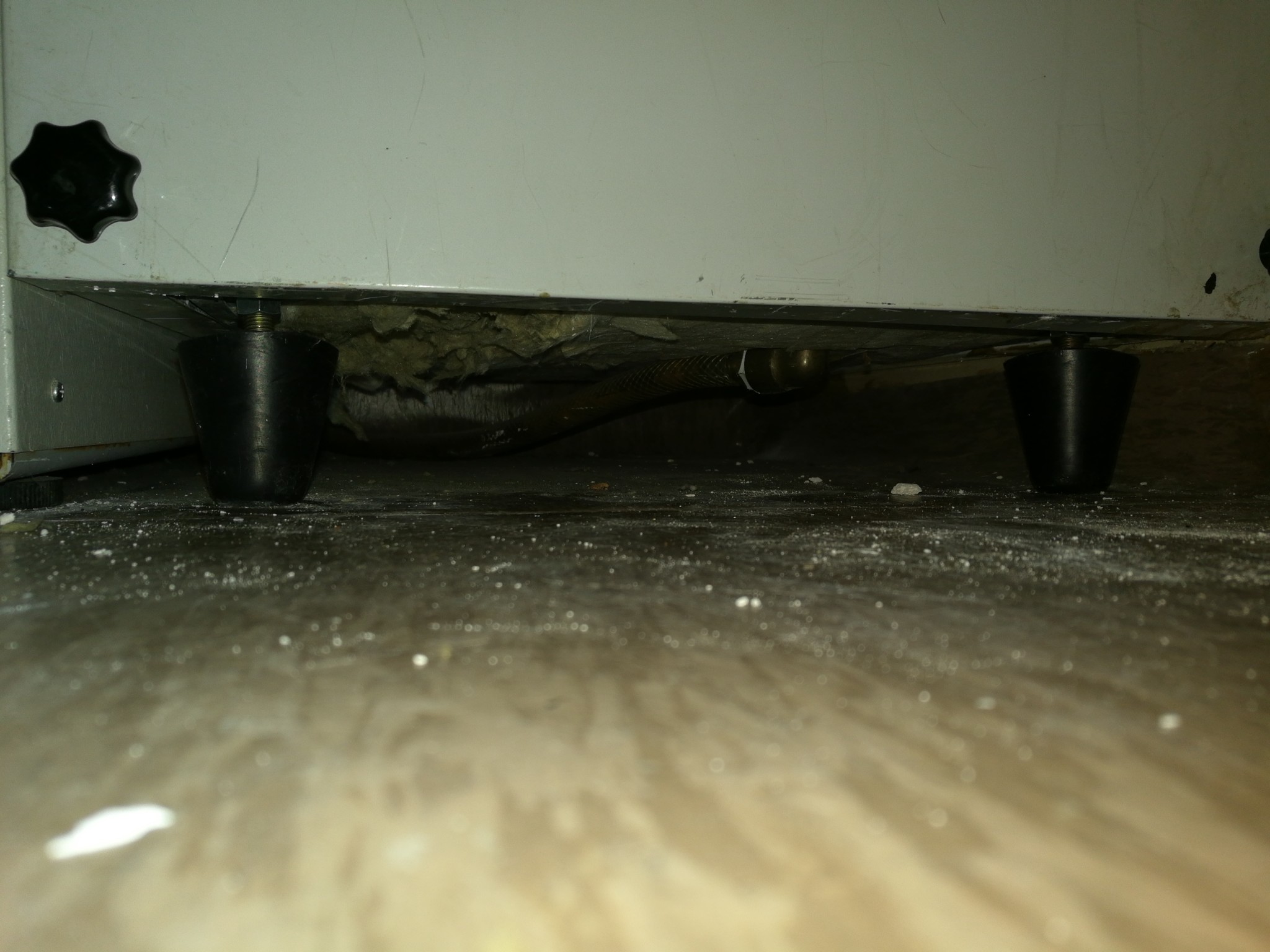

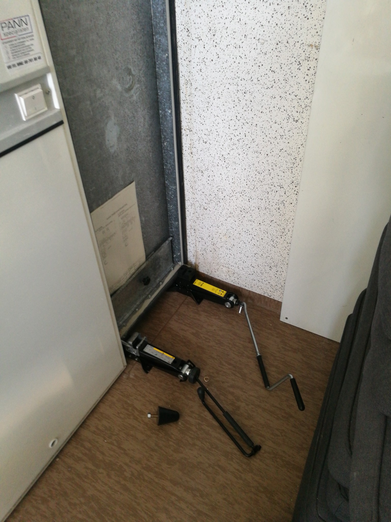

Gummifötter inhandlade, måste bara höja 2,5 cm för att få in
  • Domkraft och gummifötter på golv intill diskmaskinen för att höja den.

Sådär. De sitter inte superbra då det saknades gängor i hålen. De är bara istuckna och muttern justerad uppåt så aggregatet vilar mot den. Men det räckte med att lyfta aggregatet och få ut det någon cm i bakkant från väggen så är typ virbationerna borta.
Nu ska jag bara övertala grannen samt se till att fästa fötterna bättre. Vet inte riktigt hur dock.
Kul att man byggt en vägg för flera tusen när man kunde köpa gummifötter på Biltema för 80kr
  • Gummifötter under ett maskinaggregat, provisoriskt monterade utan gängor och justerade för att minska vibrationer.

Där är ändå väldigt roligt att vi gemensamt hittat en lösning och att det verkar fungera. Gummifötter, och alla andra typer av fjädrande upphängning, kan lyckas mer eller mindre bra eftersom de kan komma i självsvängning. Då måste man använda hårdare eller mjukare upphängning så att man kommer från den aktuella frekvensen.
Du kan också fira med ett rejält röjarparty och inte behöva oroa dig för att störa grannen tack vare den nya fina välisolerade väggen. :)

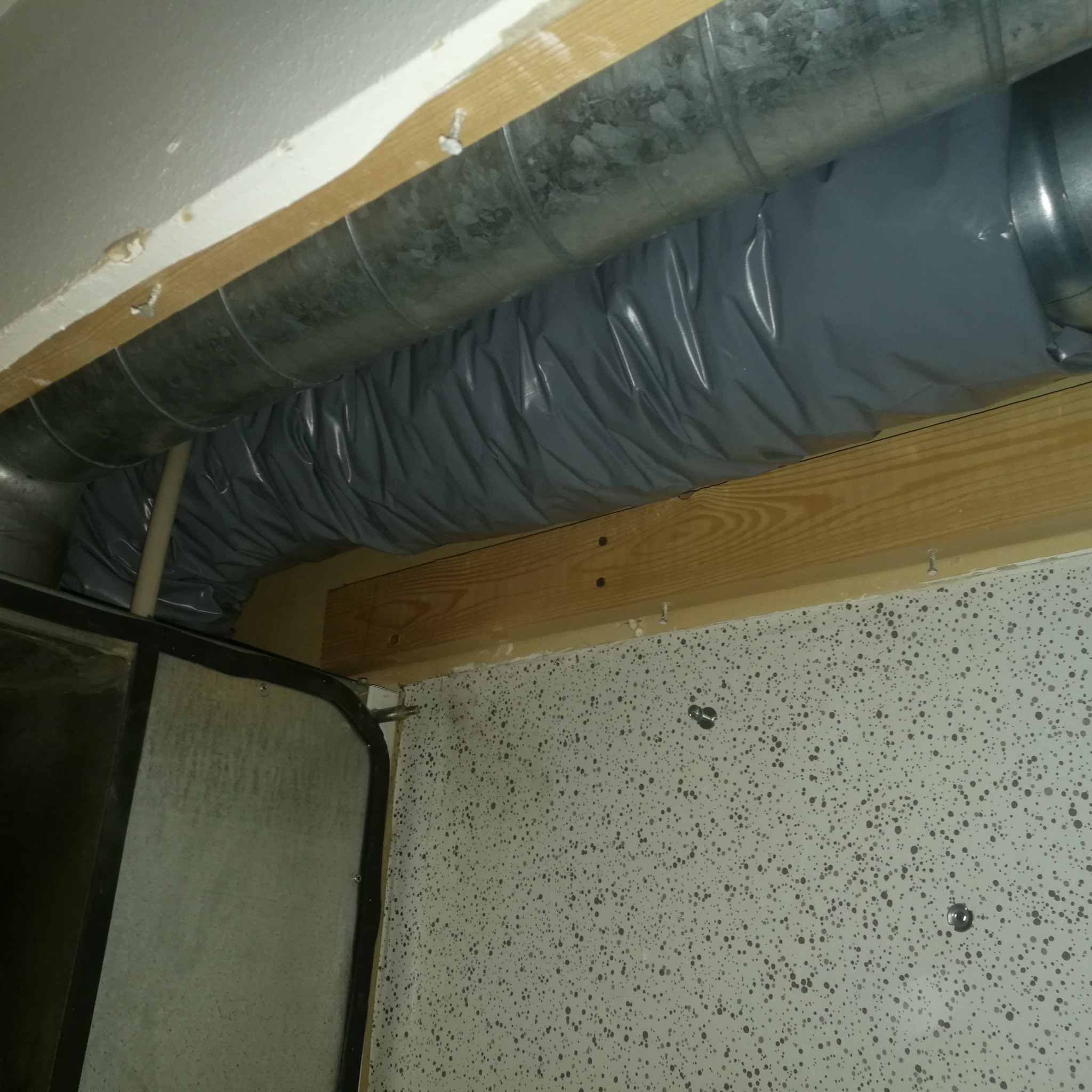

Satte du på ljuddämpande flexirör också? Det anser jag är nästa åtgärd om det inte räcker med gummifötter. Använder man en sådan istället för en 90 graders böj så får man väldigt bra resultat, både för vibrationer och mer högfrekventa ljud.

Jag får tacka för all hjälp och bra idéer.
Har beställt en flex-ljuddämpare som jag tänkte prova att sätta på tilluften och funkar det bra beställer jag till från luften också.
Ljudet blev dock bättre i alla ventiler när aggregatet vibrerar mindre. ☺️
Nu återstår bara att ta beslut om väggen ska vara kvar eller om jag ska ta tillbaka de 10 centimeter som den byggde.
Vilken enorm skillnad i ljud i sovrummen. Blev nästan knäpptyst.
Nu skulle jag kunna göra likadant på frånluften också men det är tyvärr en t-skarv precis ovanför aggregatet så den ljuddämparen kommer bli helt rak vilket jag antar dämpar lite sämre?

Lite sämre men det blir nästan lika bra. Sätt den bredvid den andra
