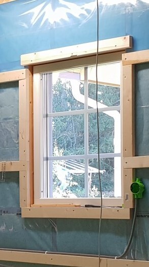

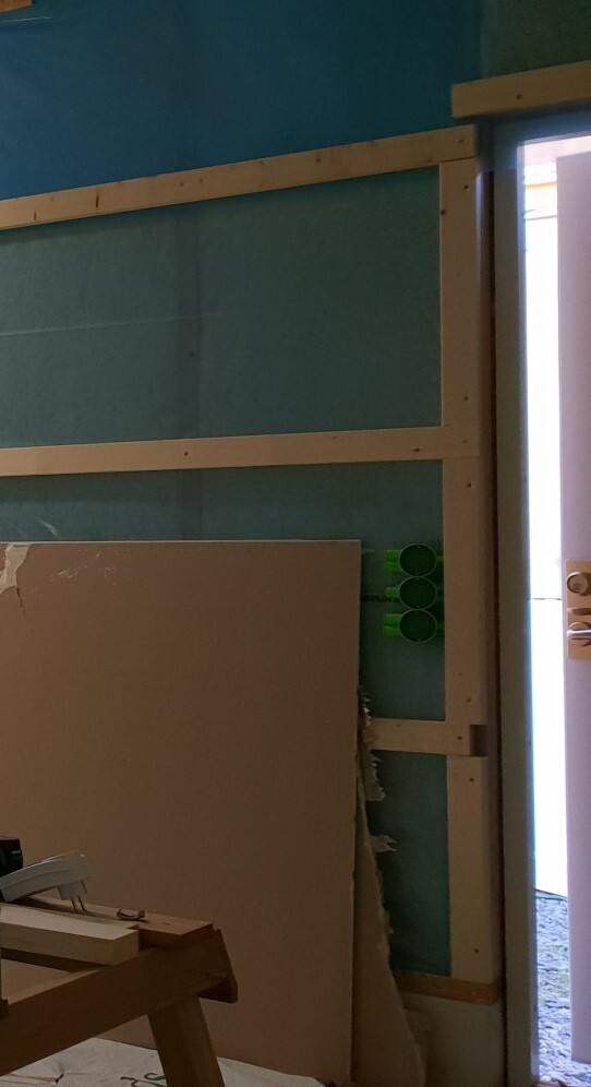

En sak har jag missat.
Jag borde ha kontrollerat alla hörnen innan jag satte plasten på väggarna så att det finns bra möjlighet för infästning av glesen.
När jag satt glesen på väggarna så har jag märkt att det inte finns reglar att fästa i överallt. Och på något ställe finns det en extra regel monterad men den är inte i linje med resterande reglar i väggen.
Detta innebär att jag får göra lite speciallösningar för att det ska bli bra och stabilt.

Som tur är kan jag lösa detta utan att ta bort plasten, jag kommer att använda mig av L-vinklar för att kunna fästa en regel/gles i ett hörn mot nästa regel. Alltså där de två reglarna på två olika väggar möts i hörnet.
I varje hörn finns det i alla fall infästning för en sida.. så den får även hålla upp andra sidan.
Går även bra genom att sätta en 45/70 stående i hörnet som jag sedan fäster ena glesen i.
Ska skicka bilder vid tillfälle då det blir enklare att förstå.
Ja, där gäller det att veta/bestämma hur dörren ska fodras in, innan glesen kapas och fästs. Även hur listverket runt dörren ska se ut och vara dimensionerat. T ex kan man fodra/sala på en 28 mm + 12(?) mm släthyvlad list som foder som går jäms med innerväggskivorna, (antar att det är tänkt gipsskivor), och sedan att traditionell dörrfoder/lister sätts som täcker över skarven mellan påsalningen och gipsskivan. Alt kan man använda en hörnlist.

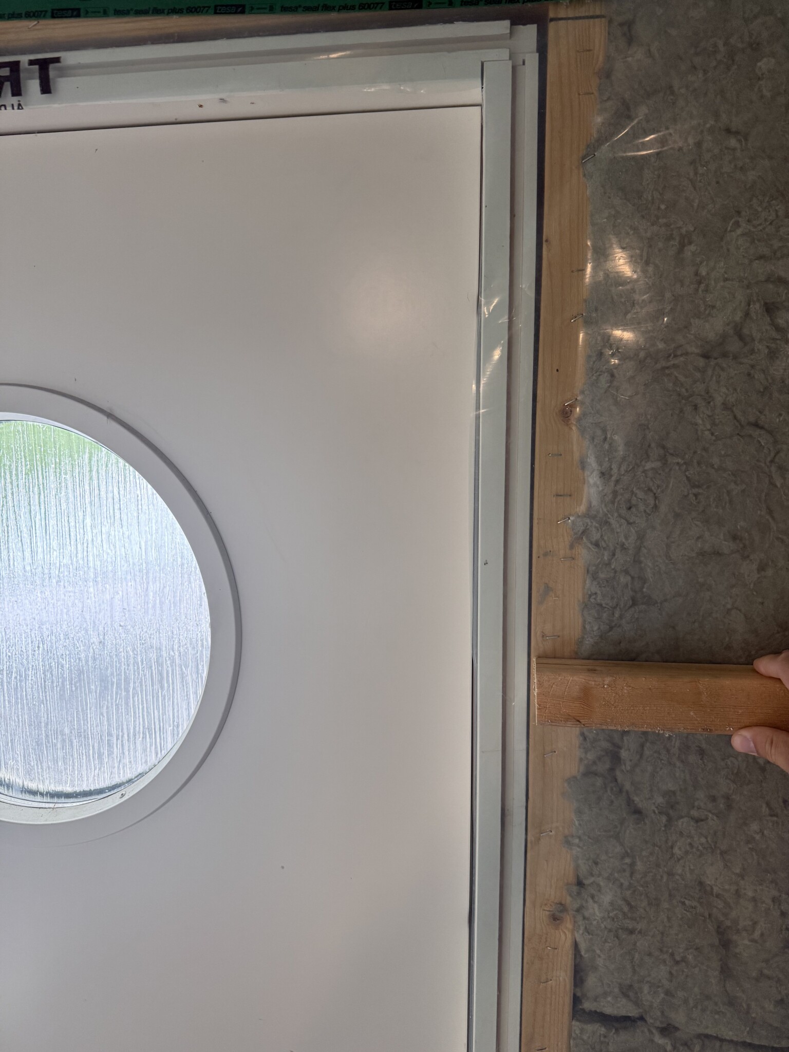

Ska man sätta en regel runt dörrkarmen som foder etc sedan fästs i?
Regeln jag sätter är 45x45 och det kommer att vara osb+gips.
Kan inte riktigt se framför mig hur det ska lappas ihop.

Du fäster fodret i tex ströläkt + om det finns en regel runt dörrkarmen .Nilsanni skrev:
Själv satte jag läkt mellan ströläkten , på bägge sidor , dvs mer trä att fästa i .
