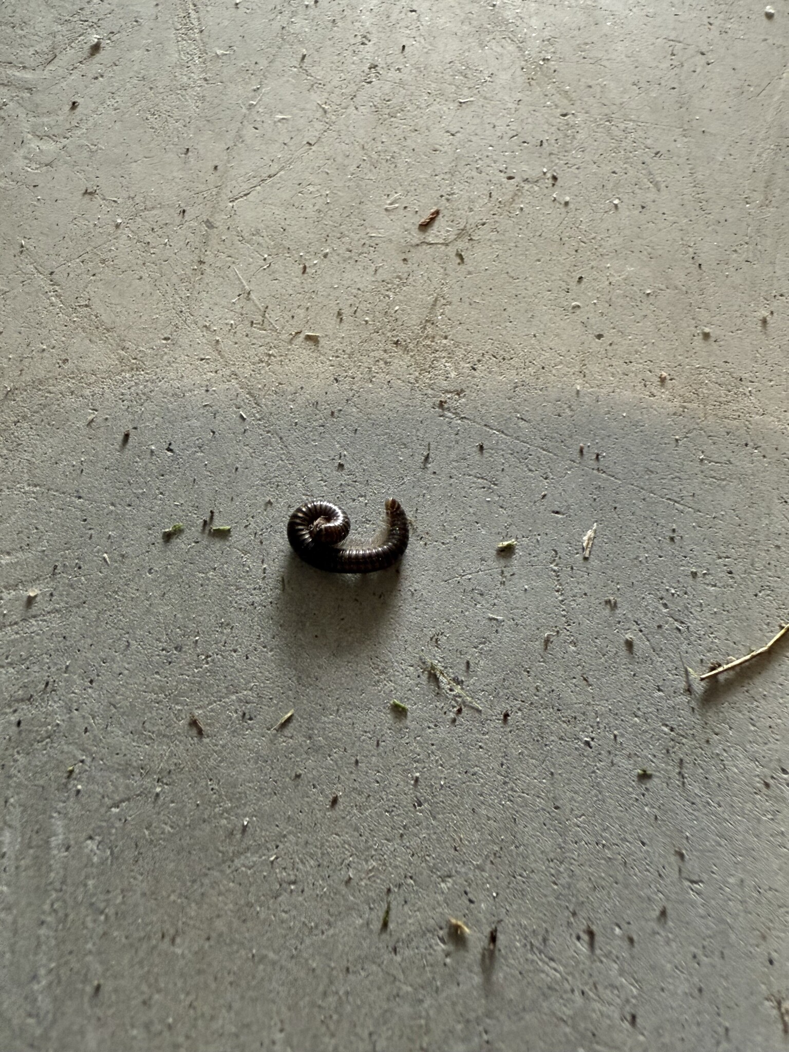

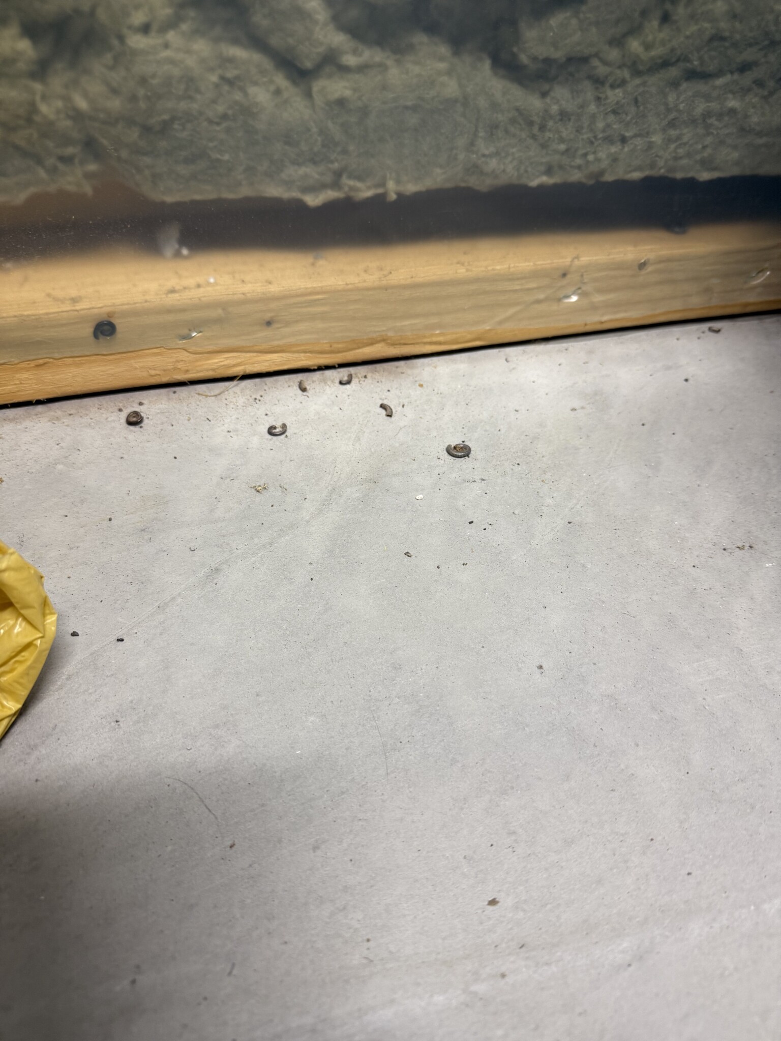

Två andra frågor som dök upp i samband med kryp i garaget..
Har väldigt många av dessa krypen i garaget. Och de verkar komma genom under regeln som ligger längst golvet.
Så för det första, normalt att dessa hittar in till garaget?
För det andra, är det ok att lägga en byggfog mellan golv och golvregel?

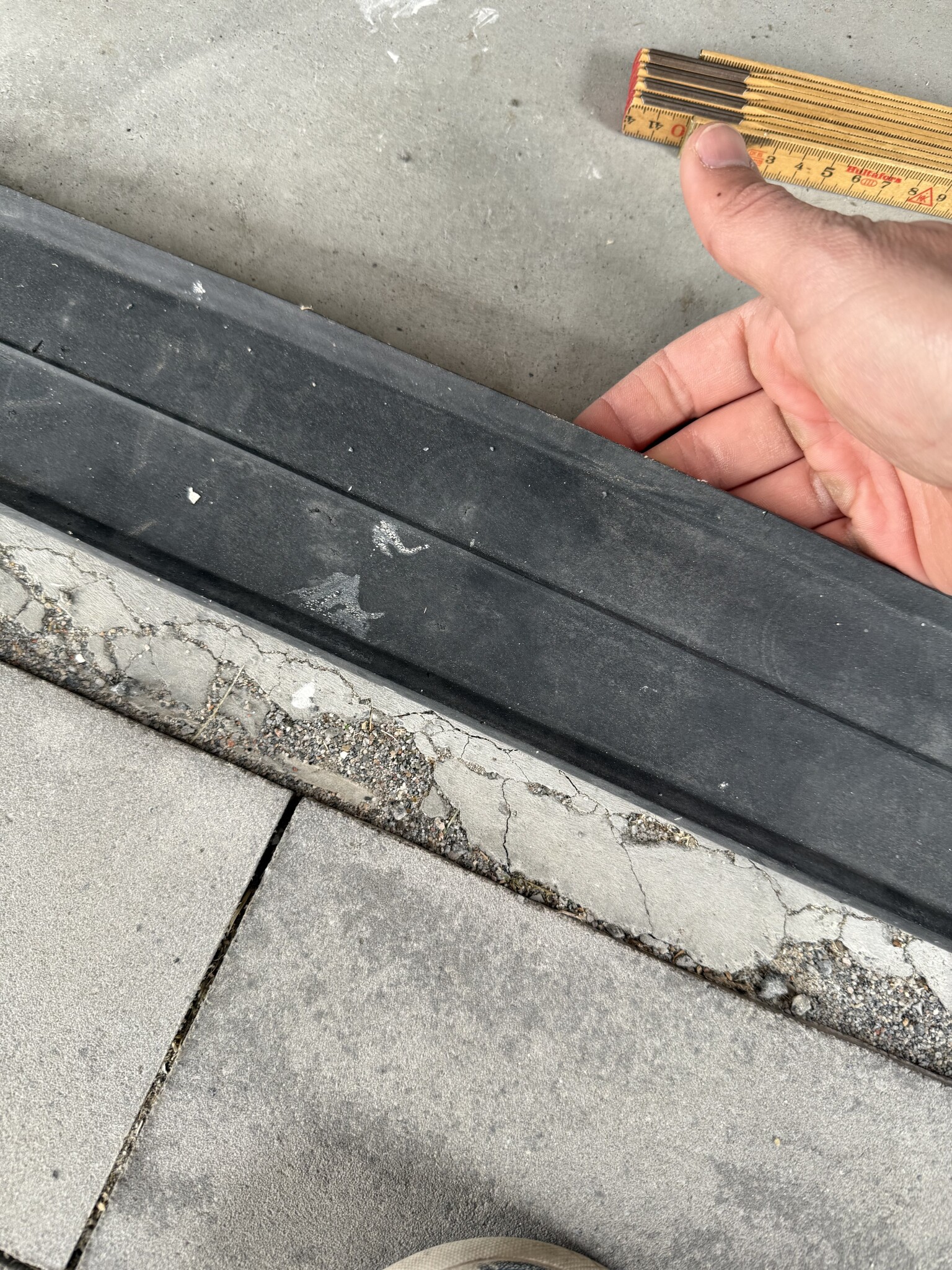

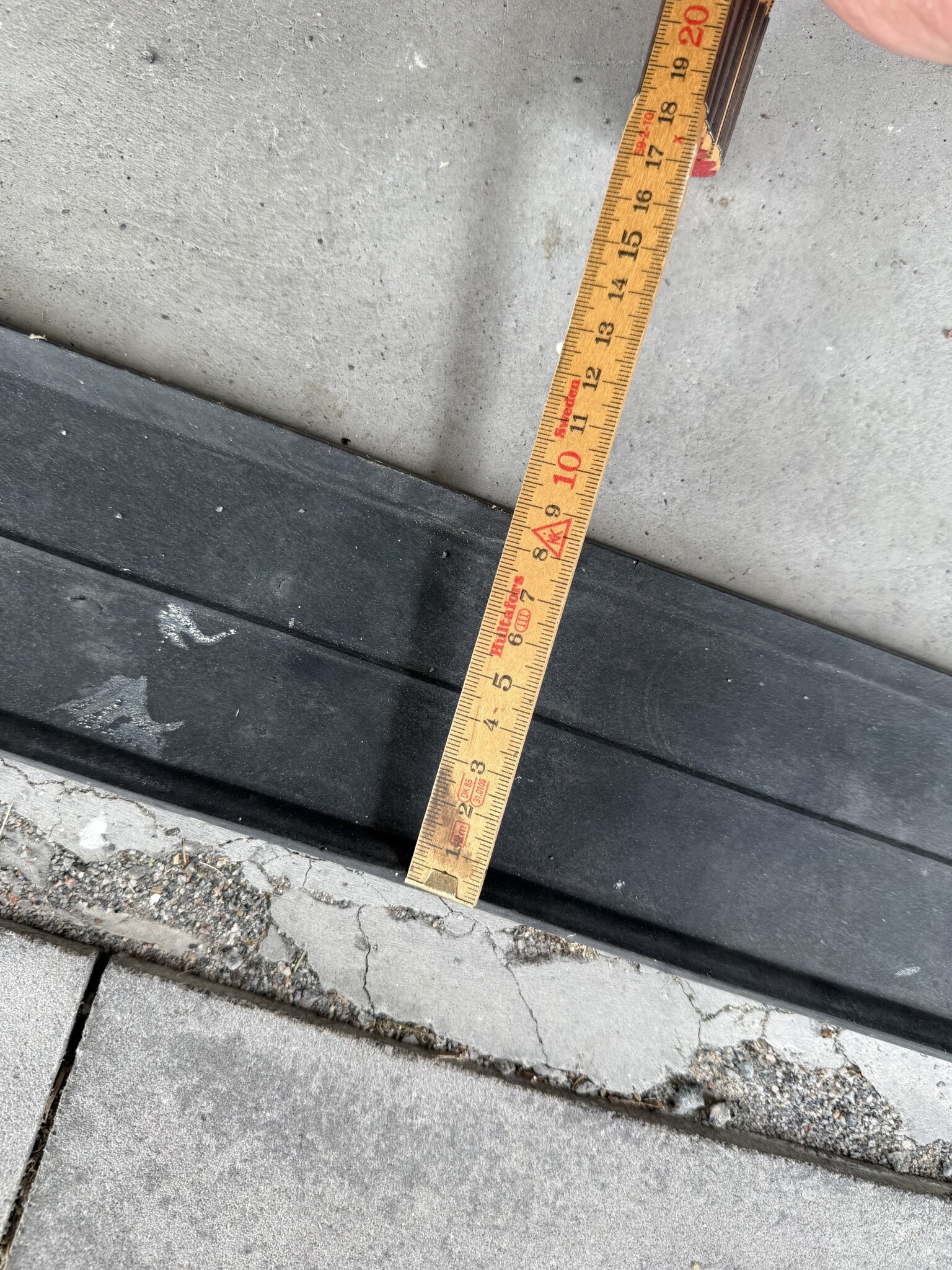

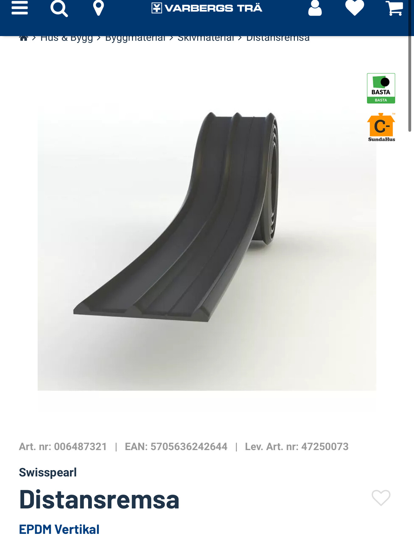

Efter lite mer research så inser jag att det ligger någon typ av gummiliknande remsa under syllen. Jag trodde att det var för garageporten men den ligger runt om under syllen.Nilsanni skrev:
Jag har försökt nå han som byggde huset för att få någon klarhet i grunden för garaget.
Kan jag försöka peta under syllpapp under syllen så gott det går innan jag börjar med väggarna?
Kommer jag att kunna återanvända den isolering som sitter i väggarna idag? Den har antagligen suttit där i ca tio år.
Edit: Verkar vara en syllremsa. Hittade följande info:
Syllremsa Rockwool AB
"Polyetenfolie med två strängar slanglist av EPDM-gummi för tätning mellan syll och blockelement."
Vilket stämmer bra med vad jag verkar ha.
