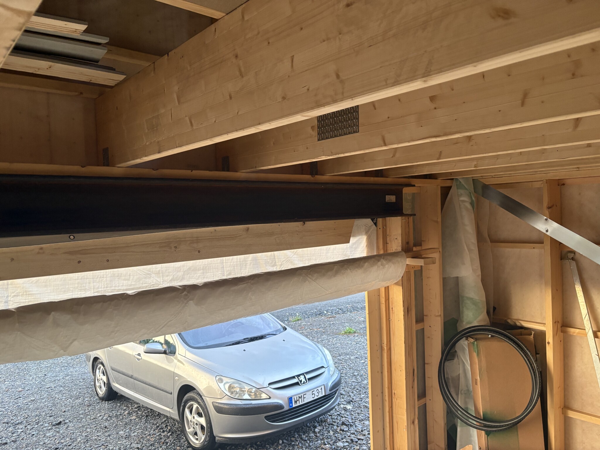

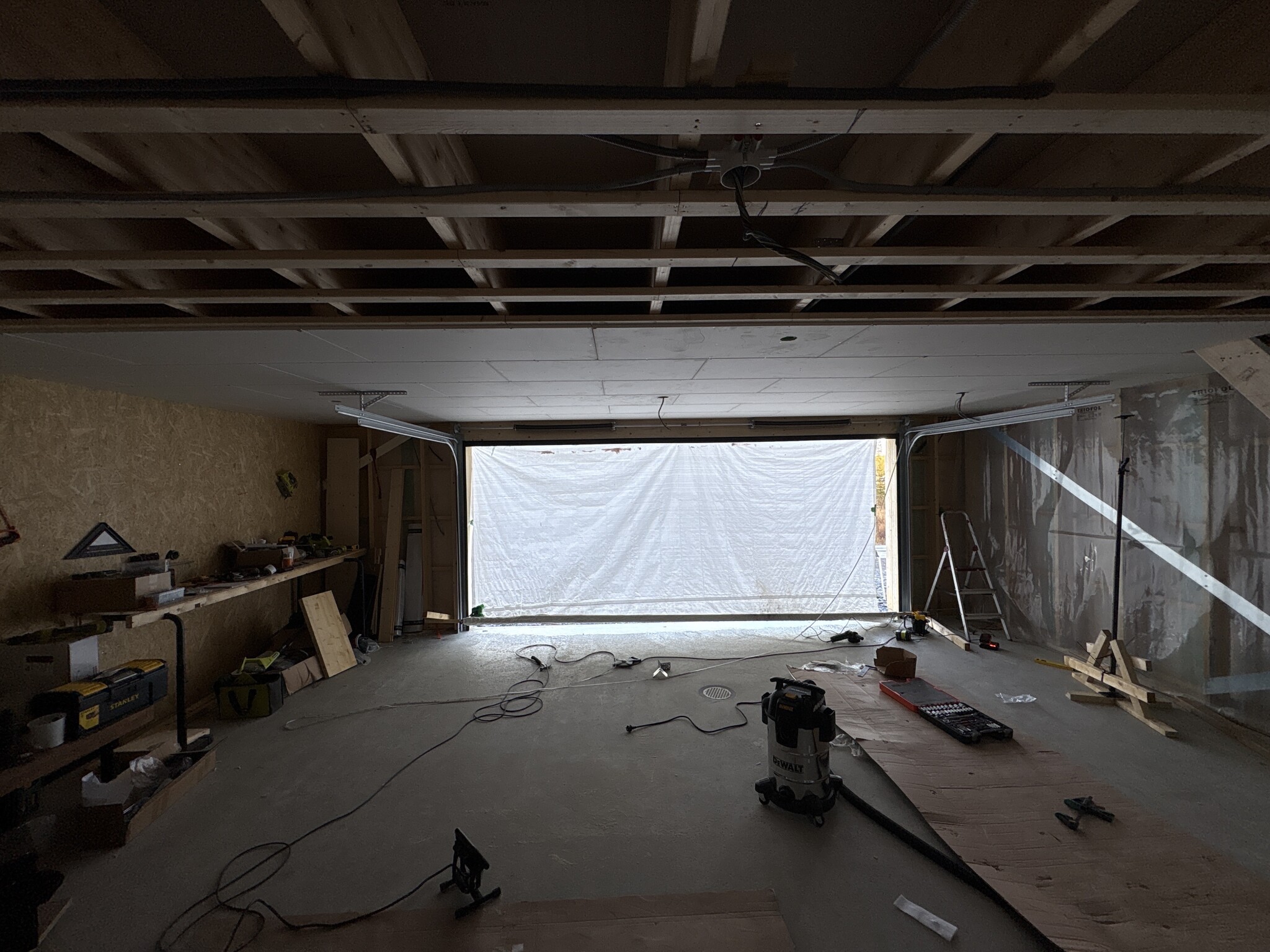

Jag håller på med ett garage från Lundqvist trävaruhus.

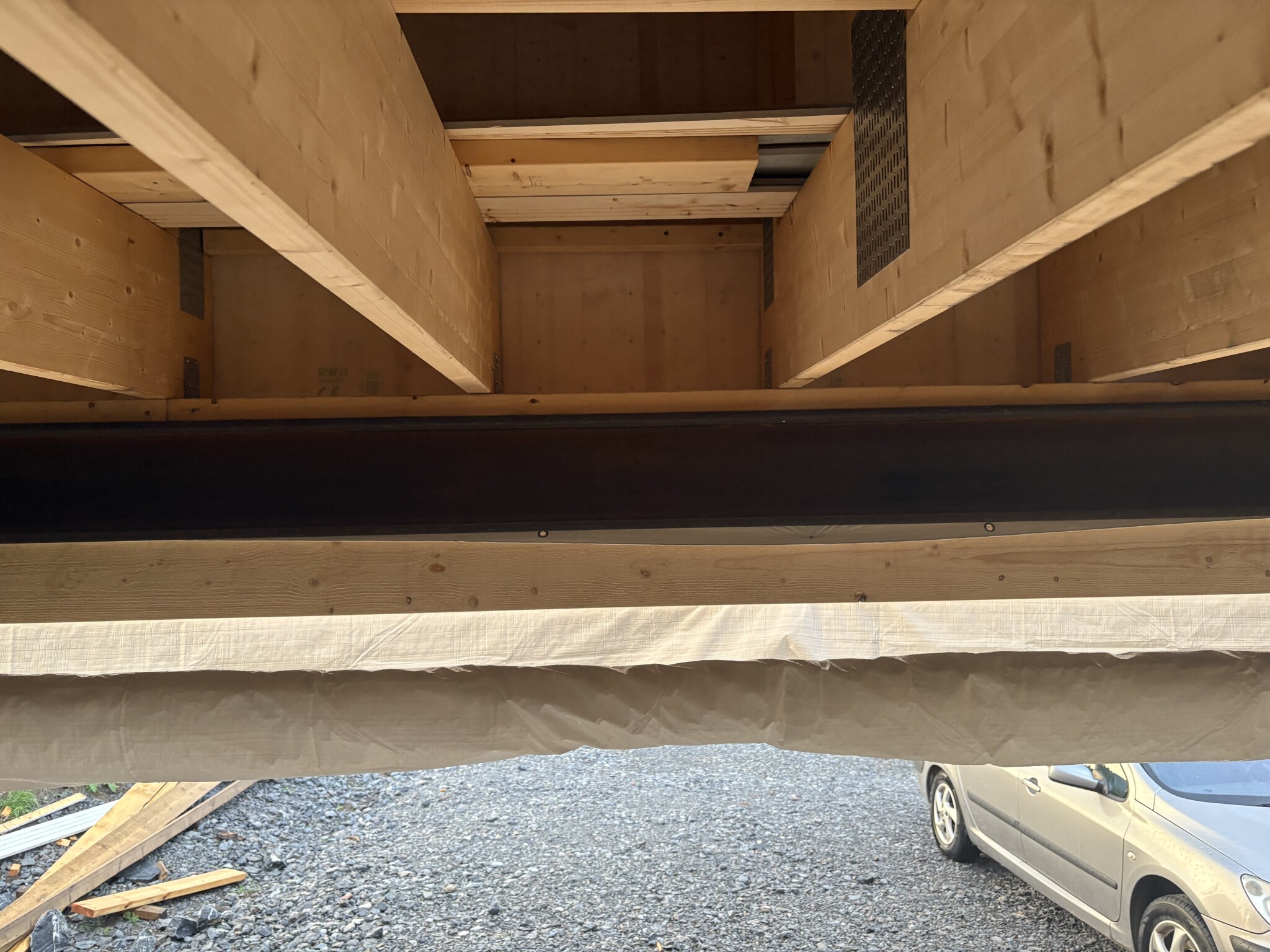

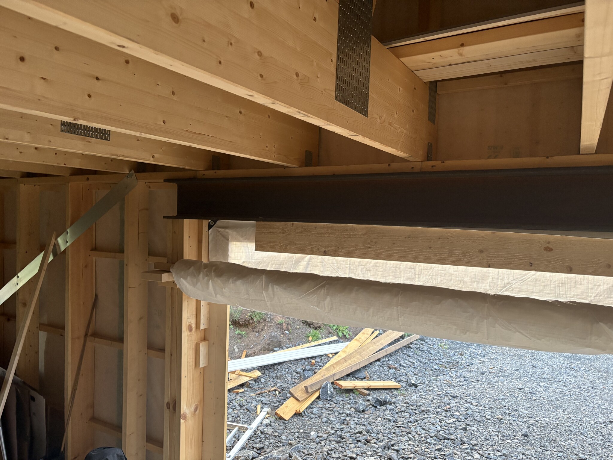

Portöppningen är 5200 bred och jag har en HEB220 stålbalk över. Jag har nu efter att jag installerat port och börjat isolera, insett att balken kommer utgöra en rejäl köldbrygga.

Garaget ska bli uppvärmt och det kommer att vara kallt ute vintertid.
*Balken vilar direkt mot ändträt på tre reglar i varje ända.

*Hammarband ligger rakt på balken.
Stålbalk HEB220 över portöppning i garage, monterad mot reglar och plywood, diskussion kring köldbrygga och isoleringslösningar.
*För att kunna montera garageporten satte jag upp 20mm plywood som också ligger direkt mot balken. Eftersom portens skenor och motorfäste är fästa där, kan jag inte utan att ta ned hela porten (som jag är osäker på om jag får upp igen utan diverse nya delar), täcka med difftät plast.
Nu till frågorna:
1. Är detta ett stort problem? Vad kan det leda till?
2. Vilka lösningar ser ni? Riva och göra om eller finns det något att göra i detta skede? T ex. Isolera utvändigt och bygga ett tak över porten?
