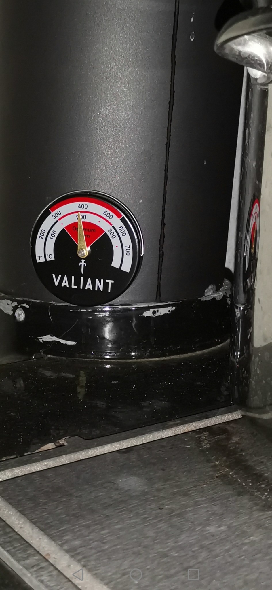

Optimal bra förbränning. Nu vet man mängden ved för komma upp i rätt temp
  • Termometer på en kamin som visar optimal förbränningstemperatur.

Utmärkt! Hur mycket friskluft behövs för den optimala brasan?

Får stänga luft intag till halva för där är sånt drag i kaminen. Alltså, jag stänger inget spjäll upp till stocken utan enbart sekundärt intag för luft. Detta är när den är varm då. Stor skillnad sen man starta utan katten.
Öppnar jag luckan och även luft spjäll fullt öppet så dör elden av draget, så då förstod man den fick för mycket luft, så bra sug är där i den. Får stänga luft spjäll när jag fyller på ved innan luckan öppnas.
Så någon tillluft fläkt lär ej behövas ;)

Då har ni väl optimal förbränning. Känns bra när det funkar på sitt bästa vis. Sen är förutsättningarna olika i vart hus. Så mycket som spelar in har man förstått. Kör på fullt öppet luftspjäll. Kollar på termometern nu på kaminen och rättar mig efter den hur hårt jag eldar. Ligger på närmre 200° på utgående rör, och där ska det ligga ca
