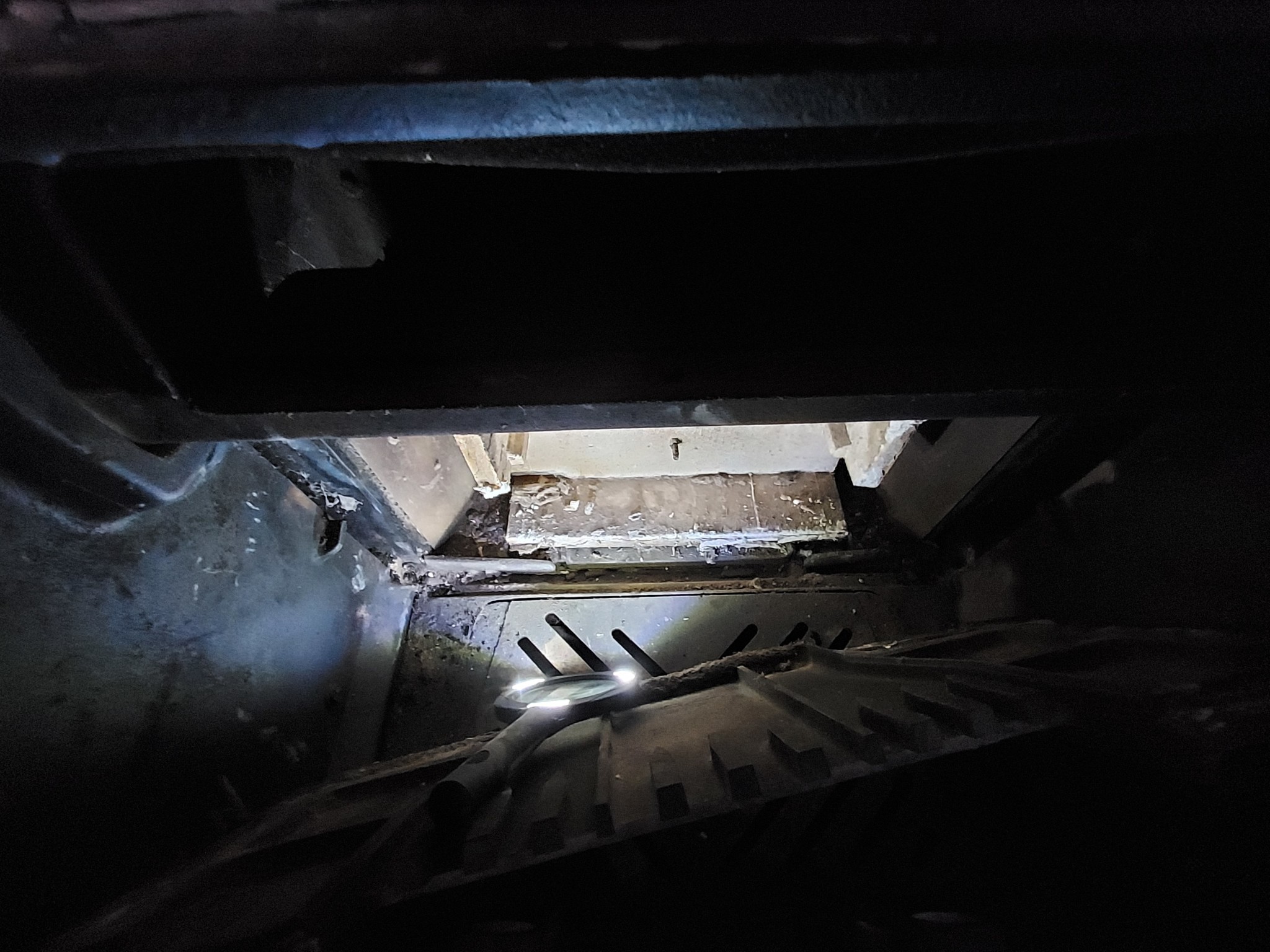

Bra drag i den men får inte en stor kastrull med vatten på den att koka. Kört utan katalysator idag och den har mycket bättre drag och lättare att tända. Men vet inte om jag stoppar in tillräckligt. Får upp temp i rummet till 24° och är väl 18° på morgonen. Rummet är väl ca 35kvadrat med en ansluten ouppvärmd hall.. så plus 6kvadrat till
Ok, jag blev nyfiken på min egen och vi har en Vermont Defiant Encore som jag undersökte igår, ska täta till allting.J John81 skrev:Många turer med aska då :-S

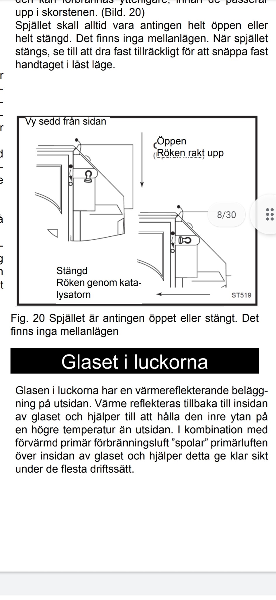

Hursomhelst så ska det aldrig vara några problem att tända eftersom du då har det stora spjället öppet.
Sen som det står i manualen så stänger du då det stora spjället och reglerar med det lilla spjället när du fått igång brasan. Sen ska man då studera röken från skorstenen, har man en igensatt katalysator så blir det en stötvis rök samt är svåreldat. katalysatorn kan man då plocka ur för att se om det fungerar bättre.
Ska du koka vatten så får du nog öppna stora spjället så att plattan värms mer.

Ang katalysatorn så såg min manual ut så här.
Mvh
