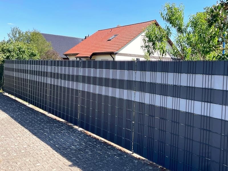

Till detta finns ju möjligheten att hänga duk på stolpar. Det omfattas inte av bygglovskrav enligt MÖD så det kan göras vid fastighetsgränsen:
[länk]
Då blir frågan om följande kan uppföras utan bygglov vid tomtgränsen? Det är ju ett ”staket” som är till typ 90% genomskinligt och så är det plastremsor som dras genom.
Claes Sörmland
Testa!
Testa!
Hur menar du då? Sätta upp det och sen ringer kommunen för att titta på det? Fråga innan lär ju vara lönlöst eftersom dom oftast inte har koll på reglerna. Eller väntar om grannen klagar?
