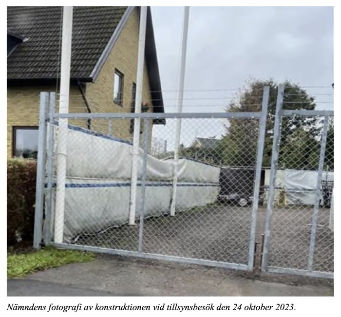

Plank kräver bygglov för att uppföras enligt plan- och byggförordningen (PBF) och ofta diskuterar vi vad som är och inte är ett plank i PBFs mening. MÖD har just avgjort frågan om denna konstruktion är ett plank i PBFs mening, alltså kapell uppsatt på stängsel:
Bygg- och miljönämnden i Bjuvs kommun menade att det var ett plank och utdömde byggsanktionsavgift och fick stöd av länsstyrelsen och senare MMD efter överklagan. Men MÖD tyckte annorlunda, det är inget plank:
"Mark- och miljööverdomstolen prövar därför först om den aktuella konstruktionen utgör ett plank för vilket bygglov och startbesked krävs.
Nämnden har angett att konstruktionen är cirka 2 meter hög. Den uppgiften i sig har inte ifrågasatts av K.N.. Av handlingar i målet framgår vidare att den löper längs två av fastighetens gränser och är totalt 36 meter lång. Mark- och miljööverdomstolen bedömer att konstruktionen har en begränsad genomsiktlighet och med ett plank jämförbar höjd och längd. Även placeringen, i anslutning till fastighetsgränsen, talar för att dess omgivningspåverkan är jämförbar med ett plank.
Bygglovsplikten omfattar dock inte med plank jämförliga anordningar, även om dess omgivningspåverkan i visst hänseende kan jämföras med ett plank. Med hänsyn till karaktären av det material som fästs på stängslet, av benämnt tygstycke, och det visuella intrycket av konstruktionen i övrigt bedömer Mark- och miljööverdomstolen att konstruktionen inte kan anses utgöra ett plank. Eftersom konstruktionen inte omfattas av bygglovsplikt har den inte krävt ett sådant startbesked som utgör en förutsättning för att byggsanktionsavgift ska tas ut. Nämndens beslut att påföra K.N. en byggsanktionsavgift ska därför upphävas."

Denna dom tydliggör att bara för att en konstruktion har en omgivningspåverkan som i visst hänseende kan jämföras med ett plank så är det trots detta inte en bygglovspliktig åtgärd att uppföra denna konstruktion. Det är just plank som kräver bygglov, inte med plank jämförliga anordningar.

Underinstanserna verkar inte riktigt ha förstått att det också måste vara ett plank för att PBF ska ge ett bygglovskrav för att uppföra byggnadsverket. Det är inte bara kommunen som har hamnat fel här utan även t ex länsstyrelsen och MMD. Så någon svårighet med att förstå skillnaden mellan att ett byggnadsverk är ett plank respektive har en omgivningspåverkan som i visst hänseende kan jämföras med ett plank tycks finnas i rättsapparaten.D Dilato skrev:Lite knepigt att det gått så långt när det redan finns en annan dom från MÖD 2020.

Det finns ju även en annan dom avgiven samma dag 2020 om att en nerfällbar glasvägg (vindskydd) inte heller är ett plank, samma motivering:Claes Sörmland skrev:
"Mark- och miljööverdomstolen anser att den aktuella anordningen inte ger ett visuellt intryck som motsvarar vad som kan betecknas som plank. Redan på grund av detta kan den inte omfattas av gällande bygglovsplikt."
En annan dom samma dag om samma sak (tygväggar) är denna med samma utfall...om det visuellt inte är ett plank är det inte lovpliktigt.

Men som MÖD anger i domskälen: "Bygglovsplikten omfattar dock inte med plank jämförliga anordningar, även om dess omgivningspåverkan i visst hänseende kan jämföras med ett plank."13th Marine skrev:
Om det inte ser ut som ett plank kan det inte vara ett plank. Men även om det ser ut att vara ett plank så behöver det inte vara ett plank.
