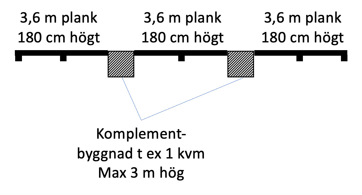

En konsekvens av de nya PBL-reglerna för bygglov från 1 december är att man får uppföra max 180 cm högt plank inom 3,6 m från vilken byggnad som helst, alltså även en komplementbyggnad, t ex din gamla friggebod eller attefallshus. Det krävs heller inte längre att syftet med planket ska vara att ge en skyddad uteplats. TIllsammans med att man får uppföra hur många komplementbyggnader som helst om bara den totala ytan av dessa är max 45 kvm inom detaljplan ger möjligheten att bygga mycket långa plank som är 180 cm höga.
Exempel på bygglovsfritt plank som är 180 cm m högt och 12,8 m långt:
Ritning av 3,6 m plank, 180 cm högt, mellan komplementbyggnader om max 1 kvm och 3 m höga.
Är det något "Tänkte inte på det..." som stoppar mitt bygglovsfria plank?

Du ska ju ha skriftligt grannmedgivande om du inte ska ha en 4,5 meter bred demilitariserad (minerad?) zon längs fastigheten. Det kan ju sätta käppar i hjulen om de inte känner att det passar, de flesta har ju också kommunen som iaf en granne.

Risken är ju att hela tomten är en demilitariserad zon utan planket. Det är nog rätt vanligt att folk inte känner sig bekväma med att använda tomten p g a grannars och allmänhetens insyn. Det blir en oanvänd gräsmatta.

Rent praktiskt längs en 30 meter lång gräns där tio av dem går längs (och nära nog) ett hus skulle man alltså behöva tre–fyra pottfort längs planket. Det kan det ju vara värt om det av någon anledning inte skulle gå att bygga det utan kommunalt godkännande annars. Att båda grannarna vill ha planket får då vara en förutsättning, liksom att den med forten inte sitter i skottgluggen med kikaren och tittar på grannfrun.

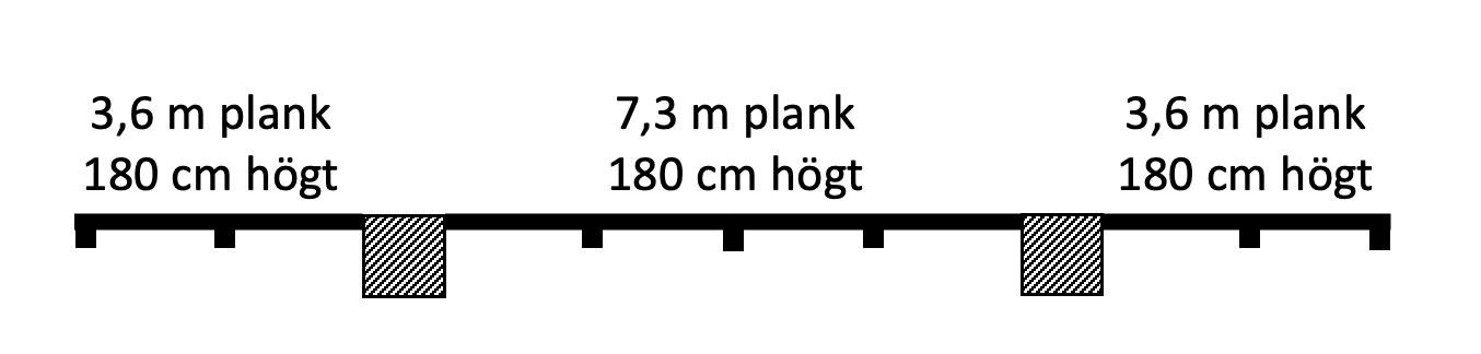

För övrigt har du gjort ett räknefel i skissen, @Claes Sörmland, biten mellan forten blir 7,2 meter, då de får 3,6 meter var. Ditt tvåfortsplank blir alltså 14,4 meter plus fortbredden, inte 10,8.

Ja, man kan ju juridiskt dubbla plankets längd till 2x3,6 m mellan två byggnader. Tänkte inte på det!
Diagram av stängsel med sektioner på 3,6 m och 7,3 m, båda 180 cm höga, mellan två byggnader.

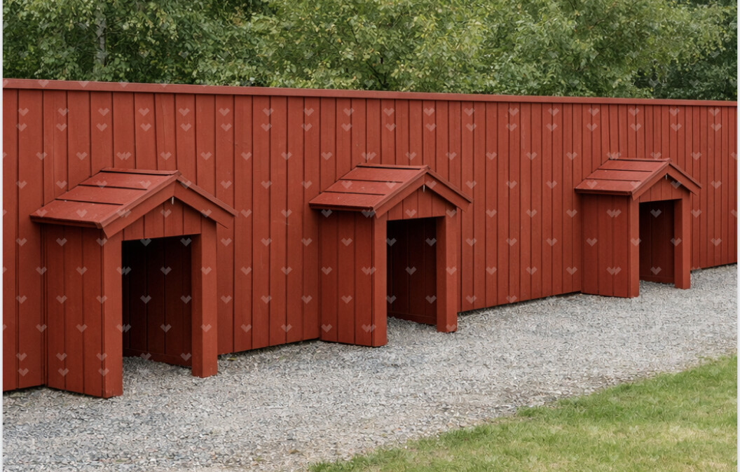

ChatGPT har lite svårt med måtten men det är ju en början:
Röda små taköverbyggda ingångar på hög trävägg i en trädgård.
