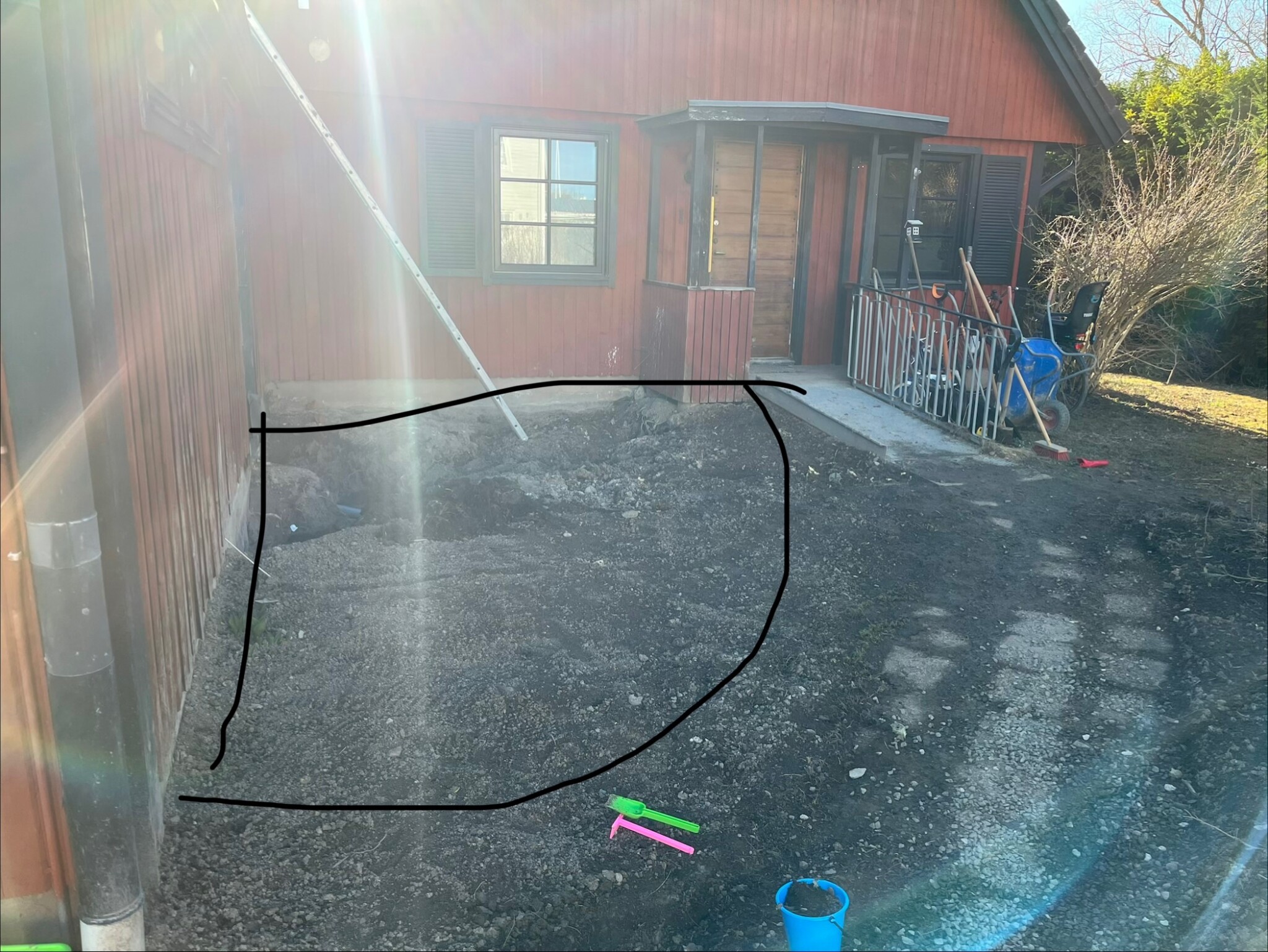

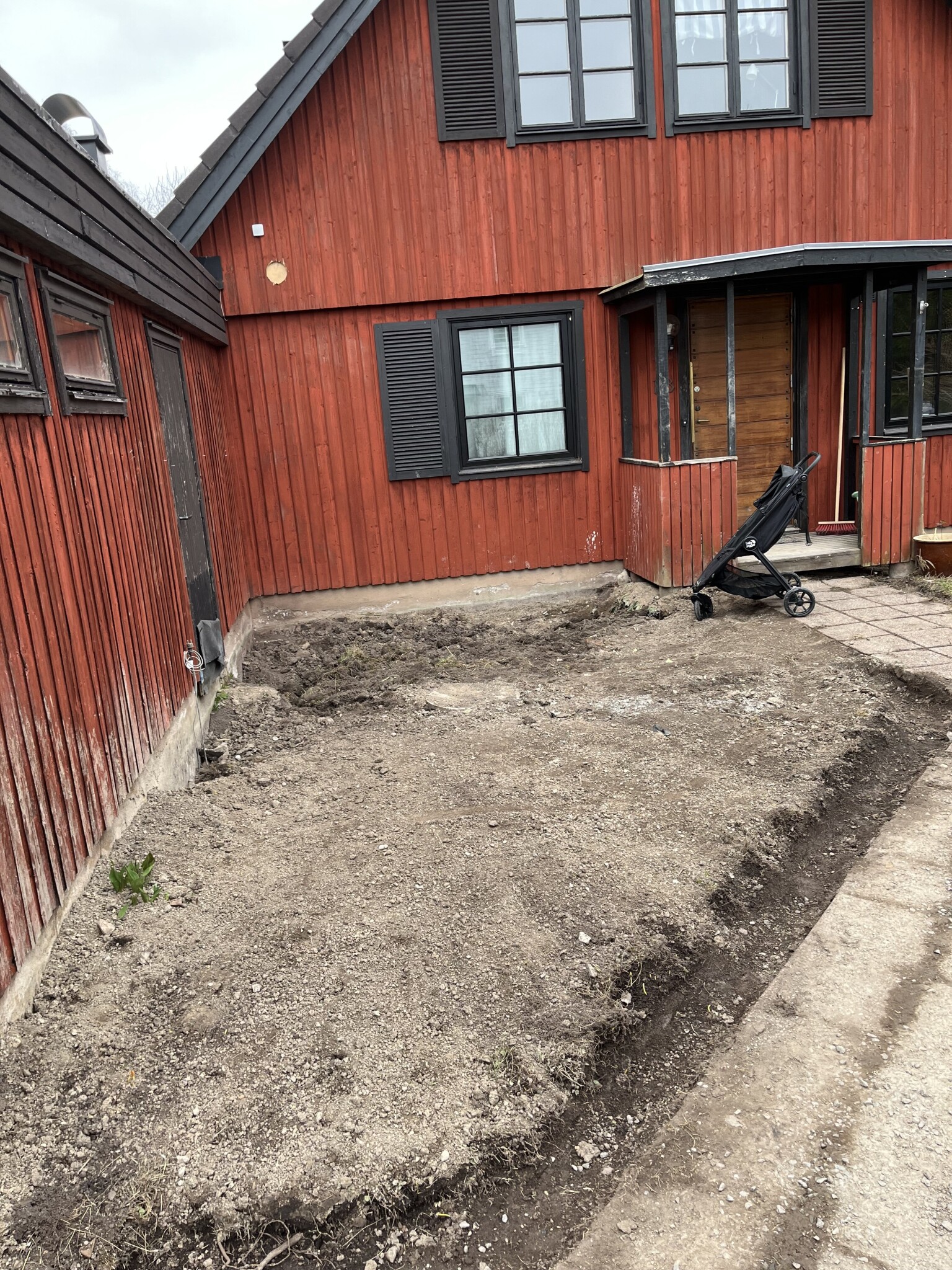

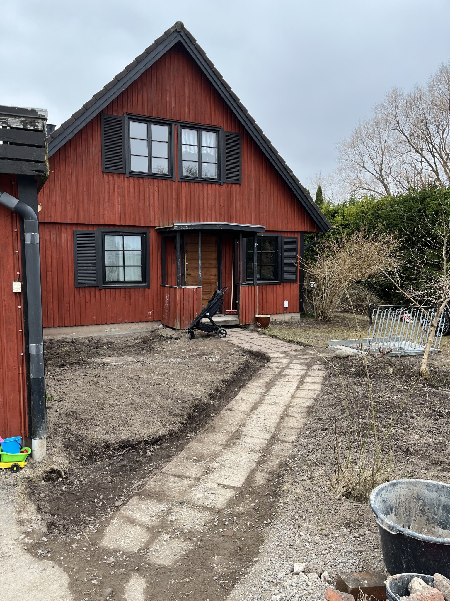

Behöver lite tips på hur vi ska tänka kring planering av vår framsida. Hus på betongplatta från 1975, i Uppsala.
Delar av trädgården har tidigare grävts upp då inkommande vatten har kopplats om. Det är mest jord och lera, om det gör någon skillnad.
Där det idag är stenplattor vill vi ha gårdsgrus. Vi har tittat på en variant som är 8-16mm.
Lite frågor kring det:
1. Hur tjock lager borde man ha?
2. Ska vi lägga det på markstenen eller ta bort stenarna?
3. Hur tänker man kring vattenavrinning?
På bilden där jag har ritat svarta streck har vi tänkt lägga en altan.
4. Behöver vi lägga grus mot betongplattan för dränering? Hur mycket i sådana fall?
5. Något annat bra att tänka på?
Tacksam för alla kloka tankar och inspel

Är det dränerat runt huset? Jag tänker så att ni inte behöver riva upp altanen sedan i närtid.
Vad ska ni ha till höger om det som ska bli grusgång sedan? Ni får nog sätta kanter vid båda sidor om gången så att det inte far iväg.
1 Max 5cm för annars är det jobbigt att gå på (i) men ni behöver också ett bärlager under. Hur ni gör bärlagret beror på vad ni har under plattorna. Vanligen någon form av duk och sedan ett lager med stenkross.
2 Ta bort
3 Grus med kross under släpper igenom minst lika mycket vatten som betongplattor. Det fungerar också som ett magasin dvs vattnet hålls kvar för att sedan sjunka ner. Om ni inte har väldigt speciella förhållanden så behöver ni alltså inte tänka på avrinning.
4 Om ni inte lägger trädäcket på plattorna ni får över så lägg plaattorna med fall bort från huset. Ni vill inte ha ner vatten i dräneringen ovanifrån. Lerjord är t ex bättre än grus.
5 Testa att dra en kärra eller gå med olika typer av skor i grus innan ni ändrar något.
