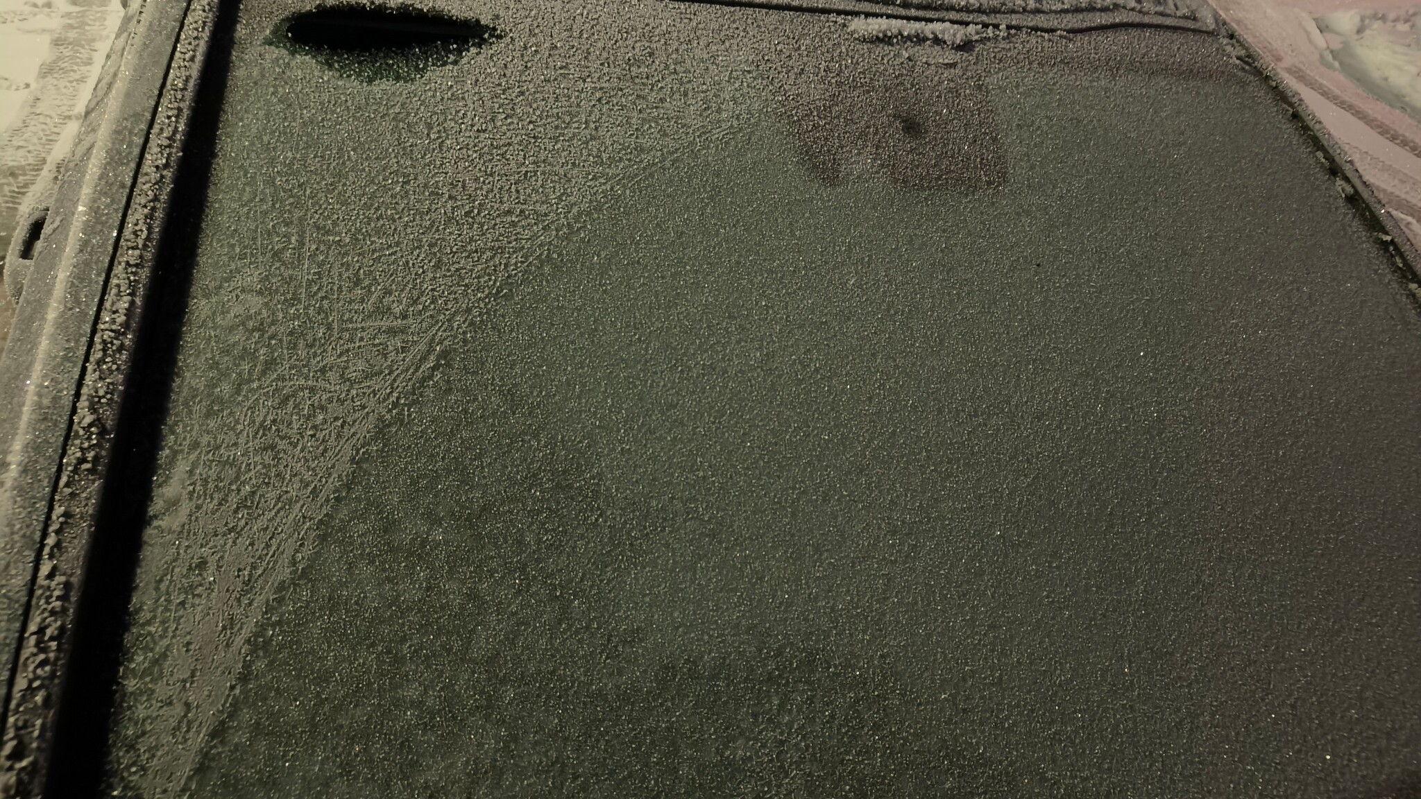

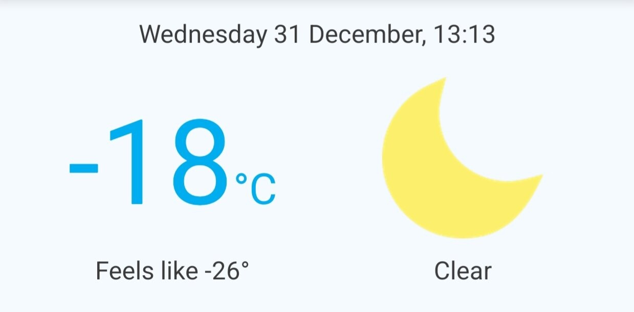

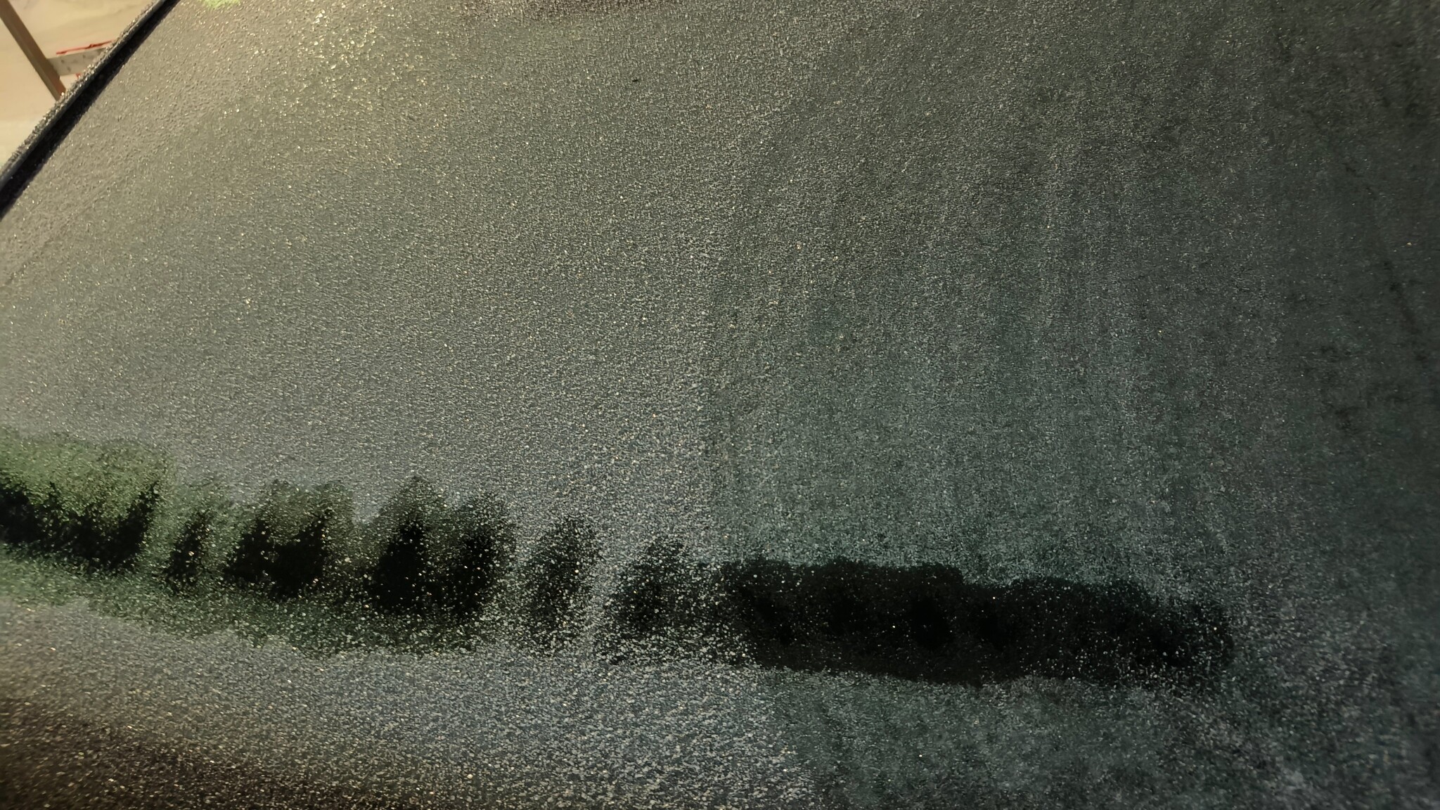

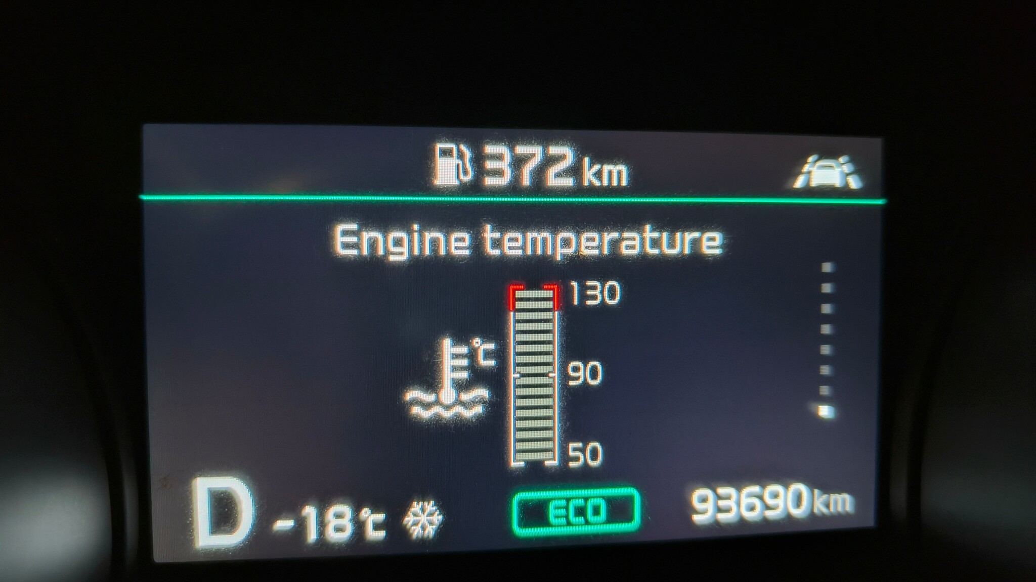

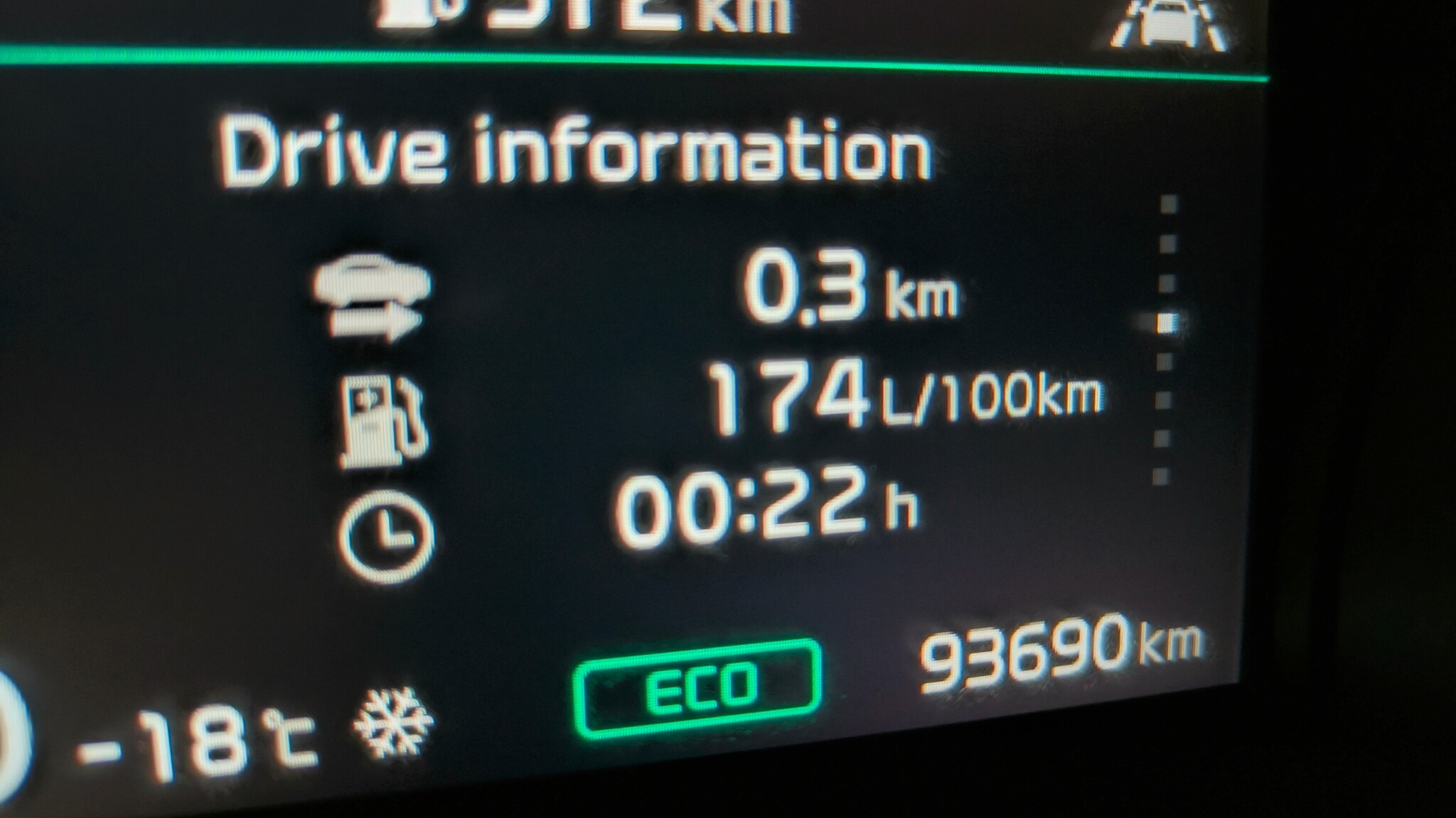

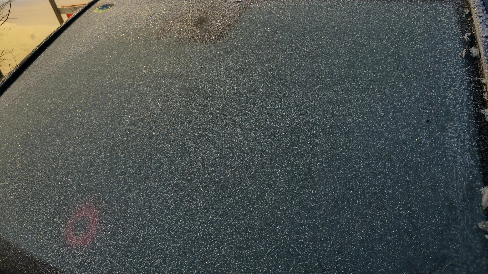

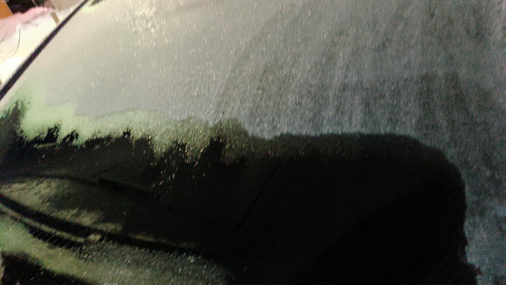

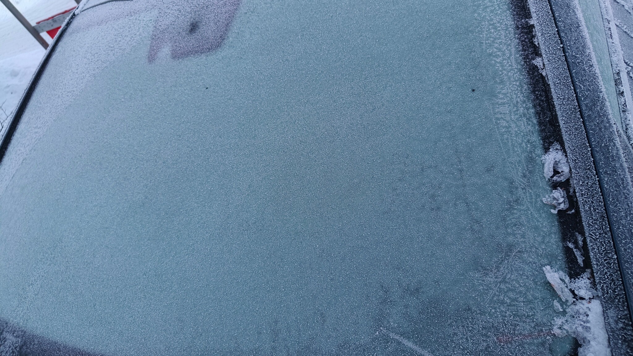

Efter 1H:
Efter 2H:
Ca 15min tomgång:
Ca 20min tomgång:
Fortfarande olagligt köra gick dock skrapa bort de mesta.
Ett praktexempel hur dagens Defa kupevärmare är!

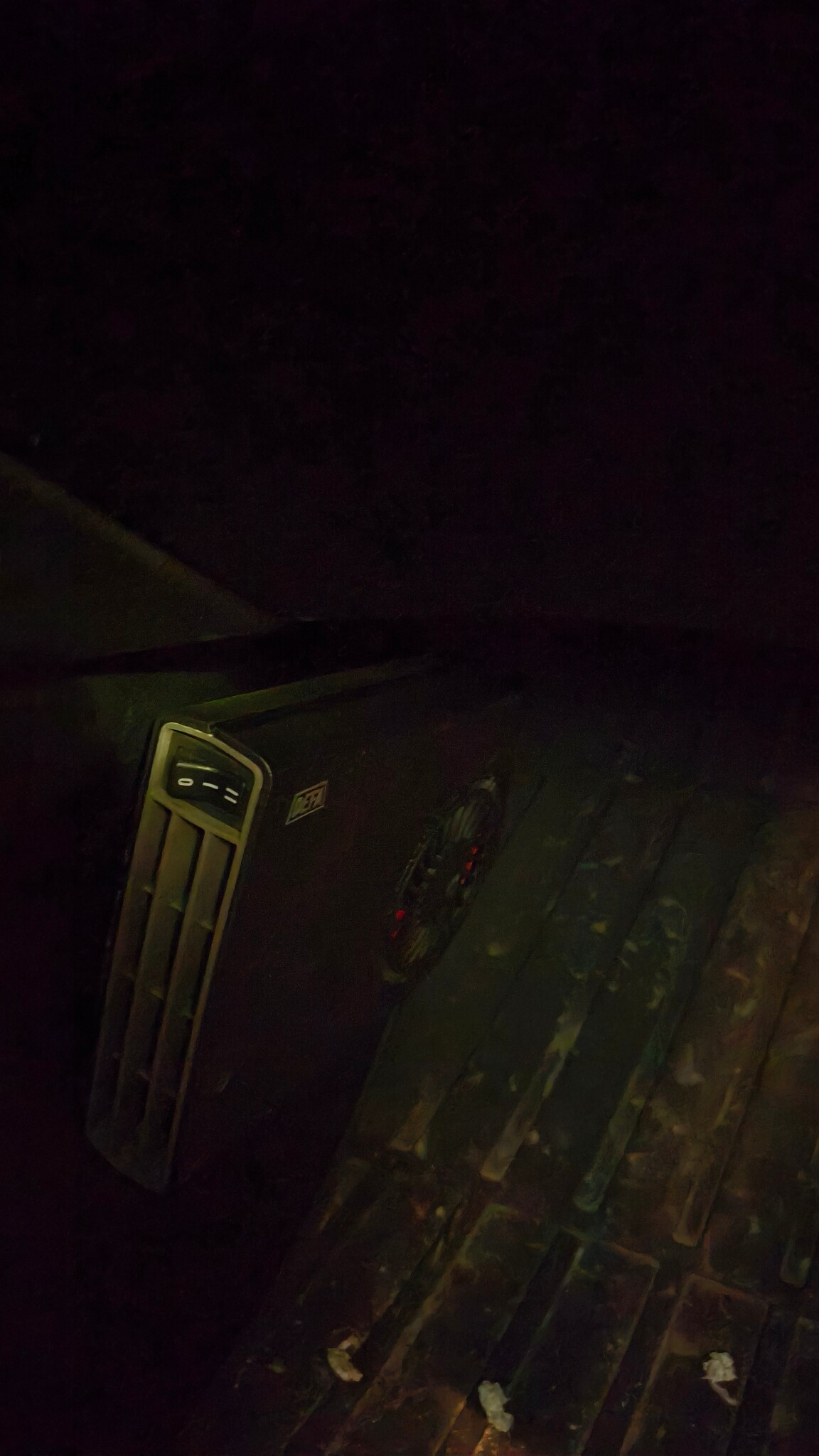

Har en Seat Leon 1.2 TSi med Defa kontaktvärmare och deras 1350W Termini kupévärmare.
Och jag är inte direkt imponerad.
Kupéfläkten blåser riktigt het luft ett tag men när kupén har blivit ljummen sänks effekten.
En ljummen kupé är ju förvisso skönt att sätta sig i men en ljummen kupé är inte tillräcklig för att smälta is och snö på rutorna.
Kontaktvärmaren på 300W känns också för klen.
Jag kan få upp både olja och vattentemperatur i displayen i bilen men det tar flera kilometer/minuter innan de börjar visa värden över 50 grader.
Man får inte ha bråttom iväg en kall vinterdag med de här prylarna om man vill åka iväg i en varm och isfri bil.

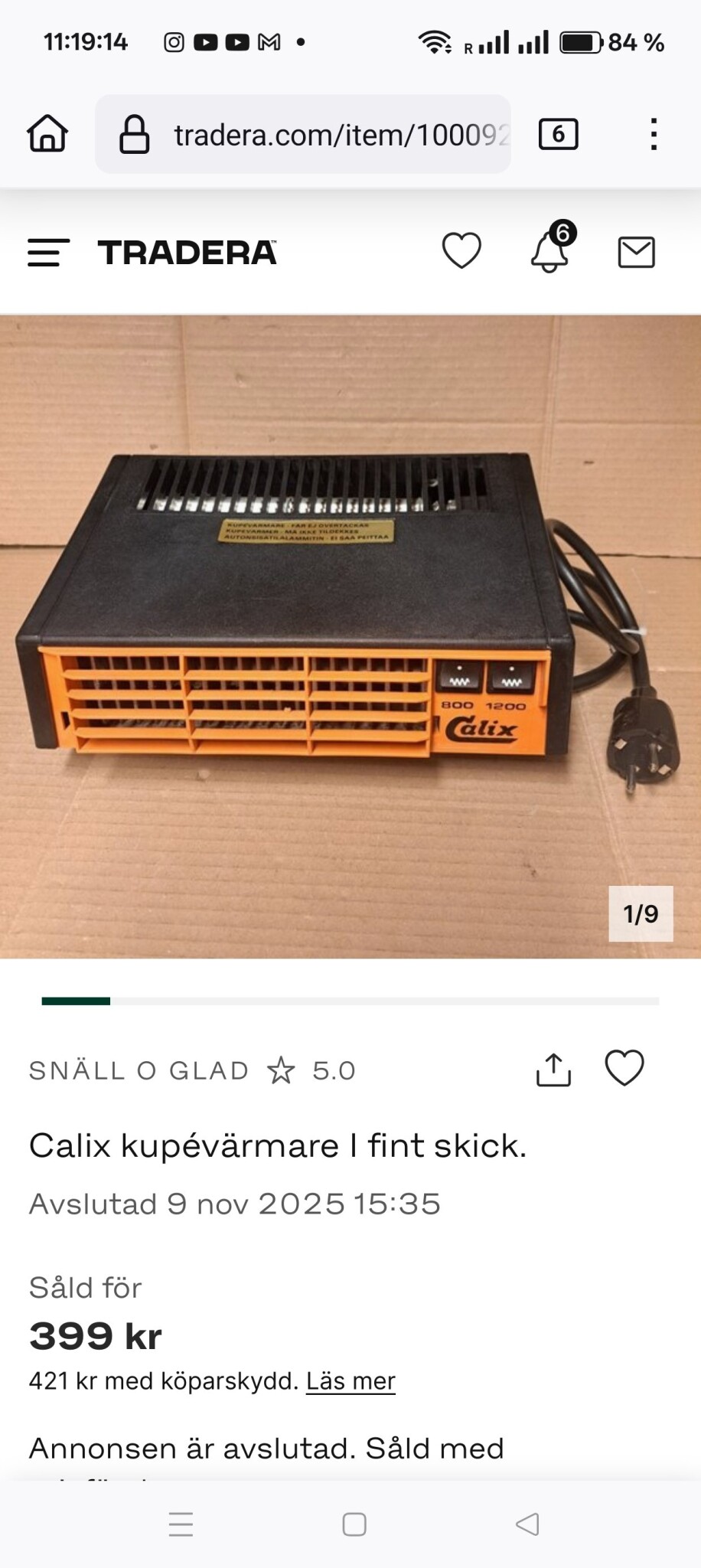

https://www.tradera.com/item/1000922/709876663/modernum-mk-2000st-kupevarmare-2000-wattS SirKnasen skrev:Och med "värmaren" menar du kupévärmaren? Schuko uttag har jag redan i kupén.
kisumisu ser ju ut att ha en Defa Termini 1700W och även den verkar ju sänka effekten så pass mycket vid uppnådd ljummen kupé att is på rutorna inte smälter.
Har du förslag på kupévärmare med högre ställd termostat?
Jag är för fattig för att bygga nytt isolerat och uppvärmt garage.
Om man vill chansa på en begagnad..
