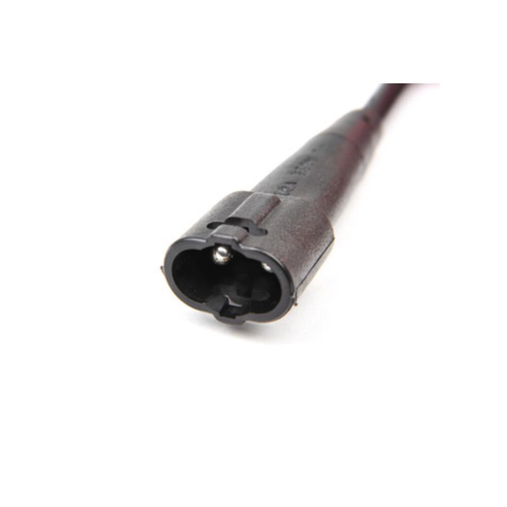

Sorry, jag såg fel! Det var från deras skit till en schukohane.kisumisu skrev:
Jag skulle inte tveka på att klippa och sätta ett uttag med skruvterminaler.
