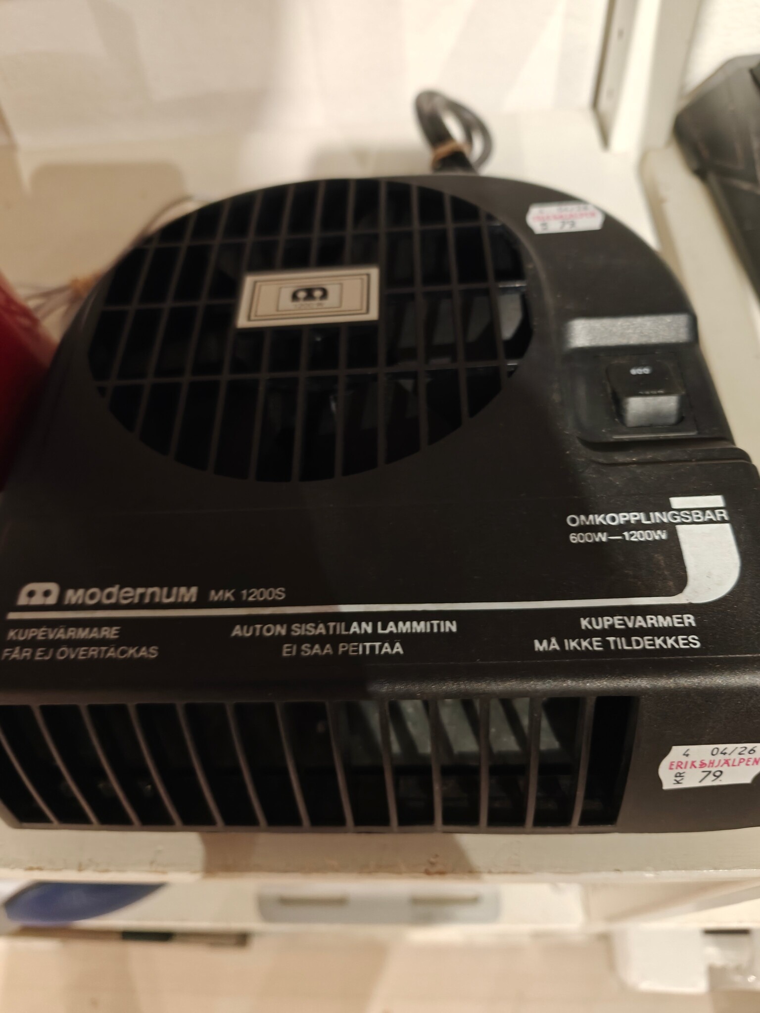

Tack för svar.
Elbilen leasade vi och det var jobbigt. Ville köpa en bil istället och hade ej råd med ren el. Hade gärna köpt elbil igen men då måste priset vara rimligt.
Hittade denna skönheten på Erikshjälpen:
  • Kupévärmare av märket Modernum MK 1200S med etikett från Erikshjälpen och priset 79 kr.
kisumisu och 1 till

Det där är nog bättre kvalitet än nya Defa.
