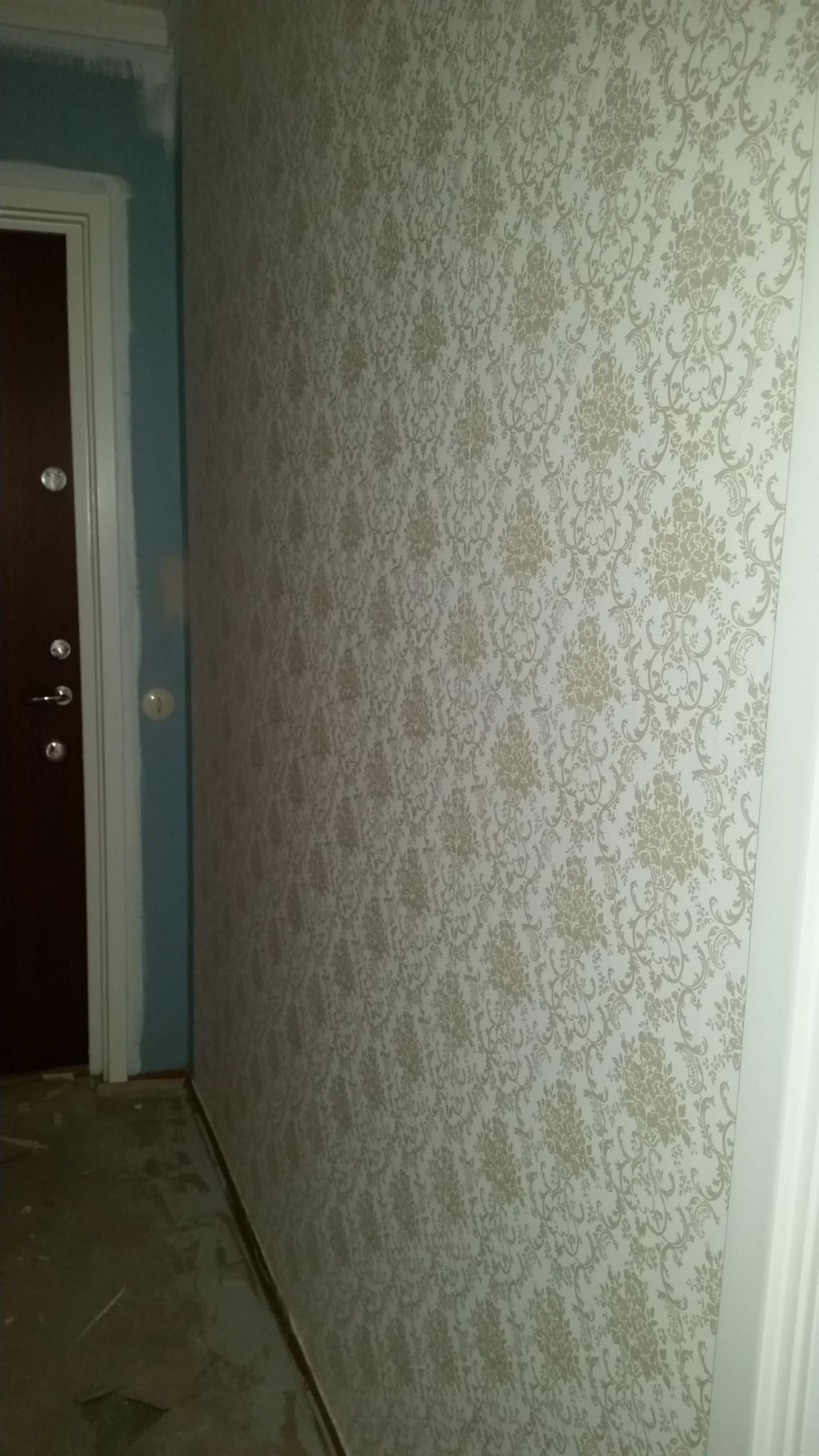

Om du ändå ska börja tumma på regler, kan du inte bara fräsa in rör till lampan från lämplig dosa? Det kommer bli väldigt mycket snyggare... Även om du kan lösa dragavlastningen snyggt (t.ex. med buntbandsplattor och superlim så måste du använda ett jordat sladdställ och det kommer inte se snyggt ut. Dessutom finns det inga sådana med strömbrytare (som jag hittar i alla fall)
Visa gärna bild på där du tänkt att montera lamporna.

Okej jag fick många svar så jag är just nu helt snurrig..
Vad behövs för att installera armaturerna?
Vilken kabel?
Var tar jag el ifrån till denna kabel? (eftersom sladdställ men stickpropp inte verkade okej)
Alla uttag som finns i det området är alla OJORDADE ifall det har någon betydelse.
Vilken kabel?
Längs denna vägg
Nej, 900 kr är ganska mycket, speciellt för en produkt som inte håller måttet eller kan användas på det sättet du önskar. Detta hade kanske varit bra att kolla innan du la 900 kr :/
Men eftersom du nu står där med dina lampor så får du göra det bästa av situationen. Jag har tipsat om hur du kan installera dem på ett godkänt sätt. Om det inte passar rekommenderar jag att du returnerar dem med motiveringen att du inte anser att de är godkänd elmateriel och inte går att installera som du tänkt.
Ah... Det blir svårt eftersom du redan har tapeten uppe.
Du kan installera lamporna med sladd och stickpropp. Den måste dock vara jordad (eller utförd med gammal rund stickpropp som markerar klass 0). Här är en gammal rund stickpropp. http://www.clasohlson.com/se/Stickpropp,-ojordad/Pr220752000 Köp sladdställen du tänkte dig, klipp bort europluggen och montera denna istället. Det är godkänt. Se till att sladden dragavlastas ordentligt så att den inte kan lossna när man drar i den, t.ex. med buntbandsankare http://www.clasohlson.com/se/Buntbandsankare/Pr223360001 Obs att du får skrapa bort den dubbelhäftande tejpen, den är skit, och ersätta med cyanoakrylat eller annat superlim som inte lossnar. Sätt gärna två och sladden i ett S mellan dem så att det håller.
I hålet som du borrar i plåten sätter du en passande genomföring https://www.kjell.com/se/sortiment/...-6-mm-p36280?gclid=CLGfk9XKqs0CFcfPcgodHzMJXA som skyddar sladden från att skavas sönder mot plåtkanten.
Det kommer inte bli snyggt, men du kan montera lamporna som du önskade. Det blir godkänt eftersom du endast kan sätta stickproppen i ojordade uttag (givet att utrymmet i övrigt fortfarande fyller kraven för isolerat utrymme). Det är i mitt tycke också dumt att nytillverka klass 0 apparater men nu vill du ha just den lampan, så....
