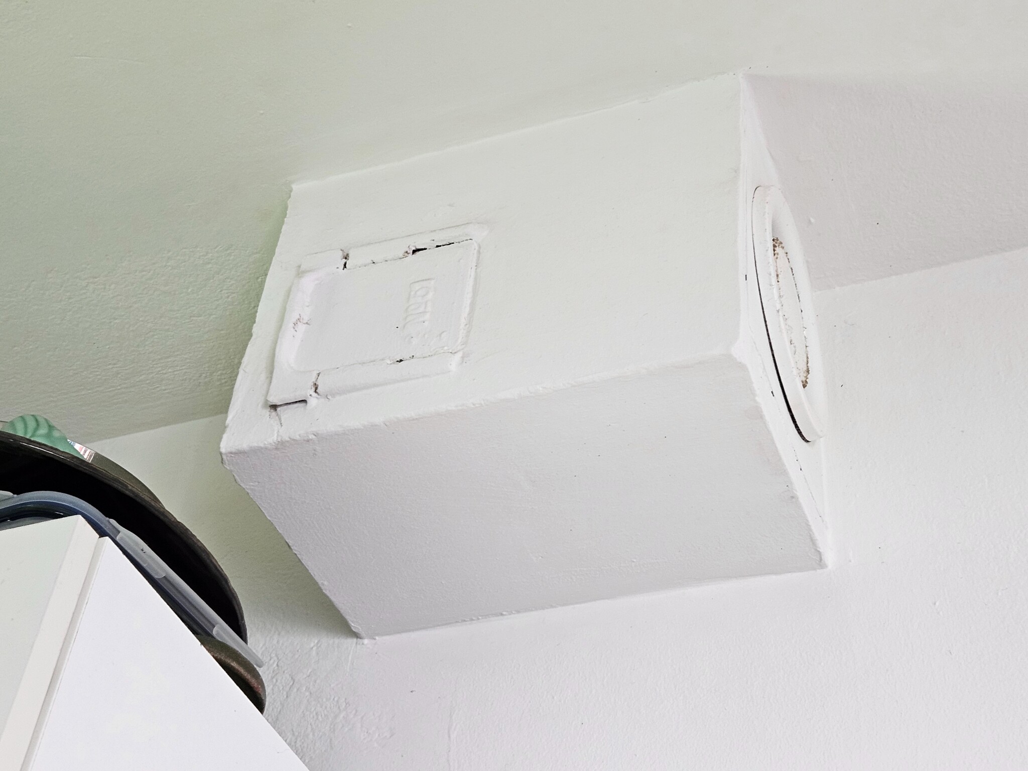

Jag bor i hyreslägenhet och hittar inga köksfläktar med kolfilter som har rätt mått så undrar om ett sånt här ventilationsutrymme funkar för utblås från en vanlig köksfläkt. Huset är gammalt, kanske från 40-talet.
Har kollar på portabla fläktar också med de är stora och tar för stor bänkyta.

Vad är det för mått på en kolfilterfläkt som gör att de vanliga på marknaden inte fungerar?
Det är ingen här som vet vad ventilationssystemet i det hus där du bor klarar av. Det är bara fastighetsägaren/förvaltaren/fastighetsskötaren som kan svara på det.

Skåpen bredvid spisen är bara 32 djupa och om jag skaffar ett nytt köksskåp med inbyggd kolfläkt är de 37 djupa. En fristående kan ha ett annat mått än skåpen utan att det ser konstigt ut.

Den här kolfilterfläkten verkar inte kräva att väggskåpet är mer än 31,2 cm djupt: [länk]
Tack för tipset, dock hittar jag inga köksskåp som passar ovanpå.

Man kan få behöva justera och bygga om skåpet, men inget konstigt att göra.

Så problemet är inte att hitta en kolfilterfläkt med rätt mått utan hitta ett köksskåp med rätt mått.
Det går att modifiera köksskåp genom att kapa bort lite. Men det kräver nog lite känsla för hur man behöver kompensera det.
Sen går det ju att måttbeställa skåp men då hamnar man ju i en annan prisklass.

Det är mycket vanligt att man inte får installera tryckande köksfläkt, risken för matos hos grannar är överhängande. Bör finnas mängder med kolfilterfläktar, de är nog vanligast.
