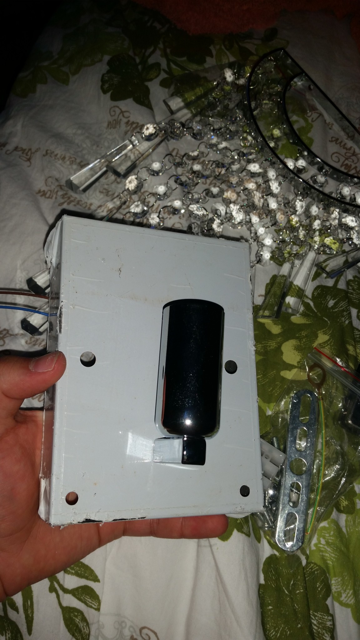

Hej, skulle behöva lite hjälp här då jag köpt armaturer från "lightinthebox".
Såhär ser baksidan ut med tillhörande material. Vad ska man med metall plattan till, samt var fäster man den jordade kabeln?

Metallplattan ska väl själva "glittret" som jag ser på bilden skruvas fast i - hålen verkar stämma, och den har skyddsplast för den är väl kromad eller blankpolerad på den sidan som är utåt. Den i sin tur ska sättas fast i takfästet, som borras/skruvas fast i taket först. (Man har ofta inte krokar att hänga lampor i, i andra länder, utan allt skrivas upp på samma sätt som en plafond.)
Jordkabeln är separat för det är inte alla som har jordat i huset... men den ser ut att passa att skruva fast i metallplattan i skruven som lamphållaren sitter i.
Sen får man väl sätta dit en takkontakt i de ledningar som man då har... "sockerbiten" är för när man (som här i Spanien) bara har lösa ledningar ur ett hål i taket.

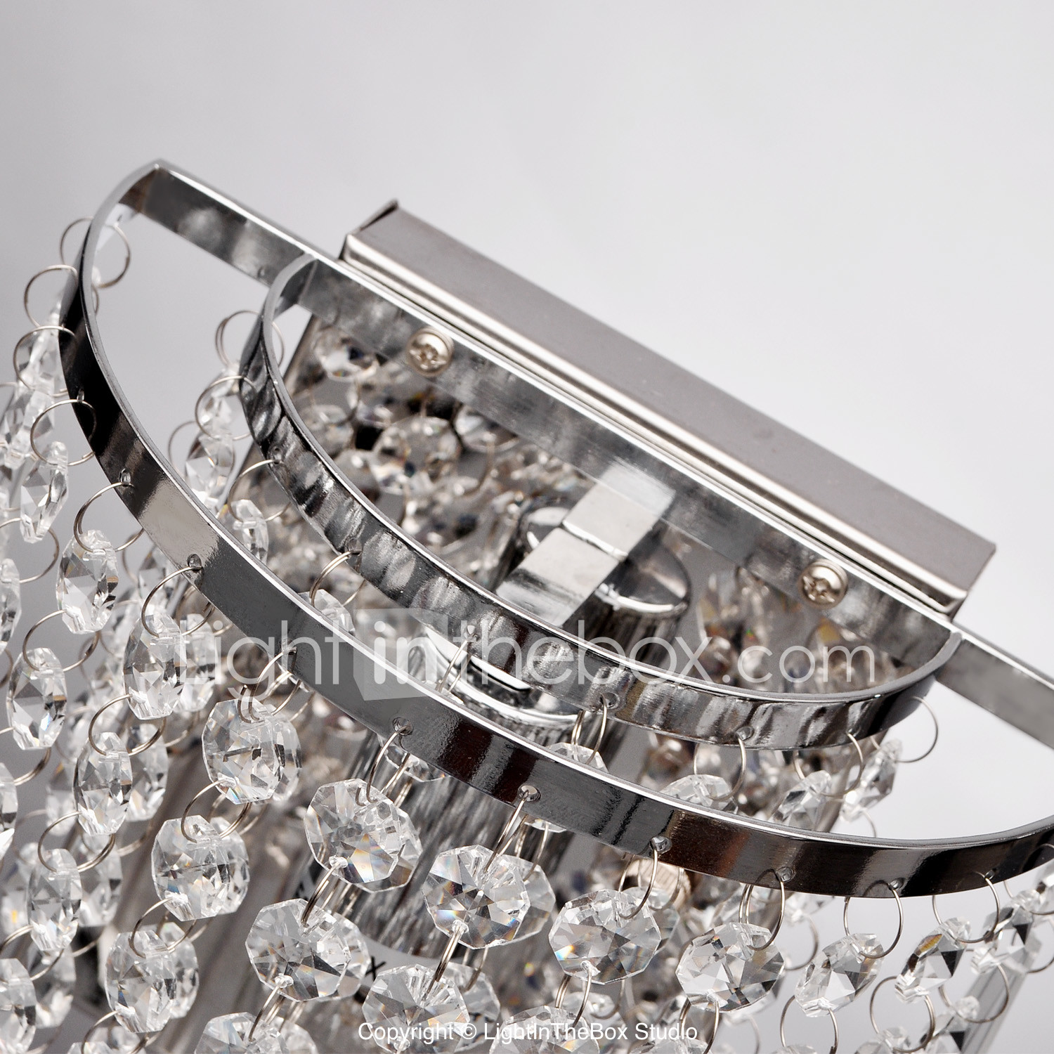

Enligt bilden hos leverantören så ser det där ut att vara en lampett som ska sitta på väggen.
"Metallplattan" som du kallar det - om du menar den som du håller i på bilden och som lamphållaren sitter i - är ju det som håller ihop det hela till en lampa? Utan den så kan det ju inte sitta ihop...?
Själva plattan fungerar som en reflektor av ljuset, hållare av lamphållaren, och väggfäste för hela konstruktionen...
Annars skulle du ju inte ha en lampa, bara en massa lösa delar.
I påsen med skruvarna har du ett fäste som du skruvar fast i väggen. Själva bågarna med kristallerna skruvar du fast i plattan (efter att ha tagit bort skyddsplasten).
Hela plattan med kristallerna (vilket nu är en komplett lampa), sätter du fast i väggfästet. Hur den ska sitta fast framgår inte av bilderna, då man inte ser hela baksidan på någon bild, och eventuella plåtflikar eller spår som den kan hängas med på väggfästet syns inte på de bilder du bifogat här.
Edit: Det kan vara så att väggfästet ska skruvas fast i skruven i plattan som håller själva lamphållaren, och sen bara hänga hela konstruktionen på skruvar eller krokar i väggen. Runda hålet i mitten på fästet tyder på att så skulle kunna vara fallet, men svårt att säga från en bild.

Jag tänkte på den lilla plattan som fanns med i lilla påsen..FlyttaHem skrev:Enligt bilden hos leverantören så ser det där ut att vara en lampett som ska sitta på väggen.

det skulle kanske underlätta om du kunde ta ut alla grejorna ur påsen och även lägga väggfästet? på plåtlådan över hålen så man kan se hur de stämmer och ta en bild.
det där väggfästet kan du räkna ut om det går att hänga eller skruva lampan på det väggfästet? Det är väl en bockad kant på väggfästet funderar på om det fyller någon särskild funktion.

Du har 3 kablar i lampan och undrar om det är ok med en som har två! Skrev du inte just att du visste hur du skulle koppla den?
