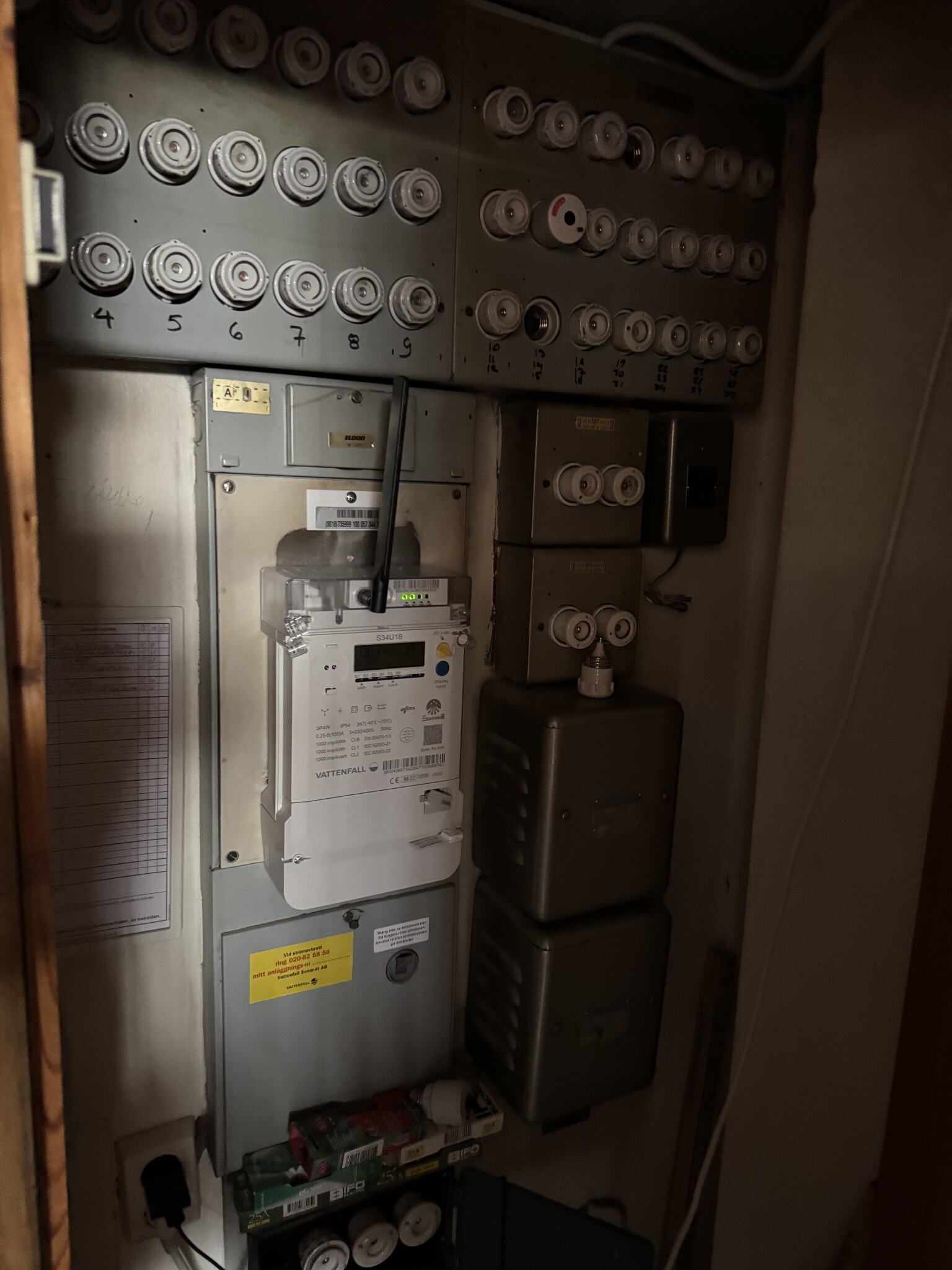

Mittproppskåp är något av ett härke (och här är inte jag skyldig, sett ut såhär sen vi flyttade in) — kan ni se om jag har en JFB? Har elektrisk golvvärme i badrummet på nedervåningen som gjorts 2019 av tanten som bodde i huset tidigare, så har gissat att det finns en JFB men jag vet inte vad alla burkar är och blir osäker (finns inget ovanför eller under bilden).
Moderator
· Stockholm
· 57 956 inlägg
Jag ser ingen jordfelsbrytarepå bilden. Det är i så fall allvarligt om det finns golvvärme i rummet.
Den kan eventuellt finnas i anslutning till badrummet, och i så fall bara skydda just golvvärmen.

Man skulle kunna spekulera i att det är ett 48 volts system. burkarna till höger liknar transformatorer som vi hade tidigare. Vårt hus hade takvärme från 70 talet i alla rum. Den drevs med 230V. Men i badrummen var det 48V takvärme, som drevs via transformatorer som såg ut som dina burkar.
Det finns numera klenspännings golvvärme, men dte är ovanligt. Lösningen med klenspänningen var vanlig innan jordfelsbrytaren var uppfunnen.
Men om burkarna är transformatorer så är de mycket äldre än 2019.
Är tveksam, är badrummet på nedanvåningen, inte det jag håller på med nu. Vi har pool i källaren och där finns en nyare jordfelsbrytare men kan inte tänka mig att de dragit strömmen därifrån upp till badrummet, men kan kolla om de går på samma säkring.H hempularen skrev:
Gissade att det ev var i någon av boxarna, men när jag tittar nu står det typ ’transformator’ på dem. Har iofs aldrig haft på den elektriska golvvärmen.
Den som byggde huset, pappan till tanten som vi köpte av, var elektriker och tantens ex-man var också elektriker — verkar varit lite pragmatisk gjort här och där. Vissa uttag har skyddsjord, andra inte osv.
