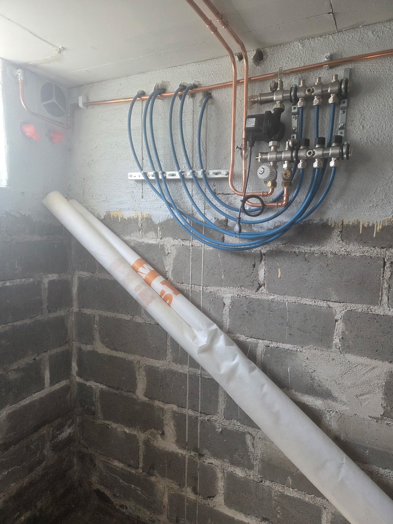

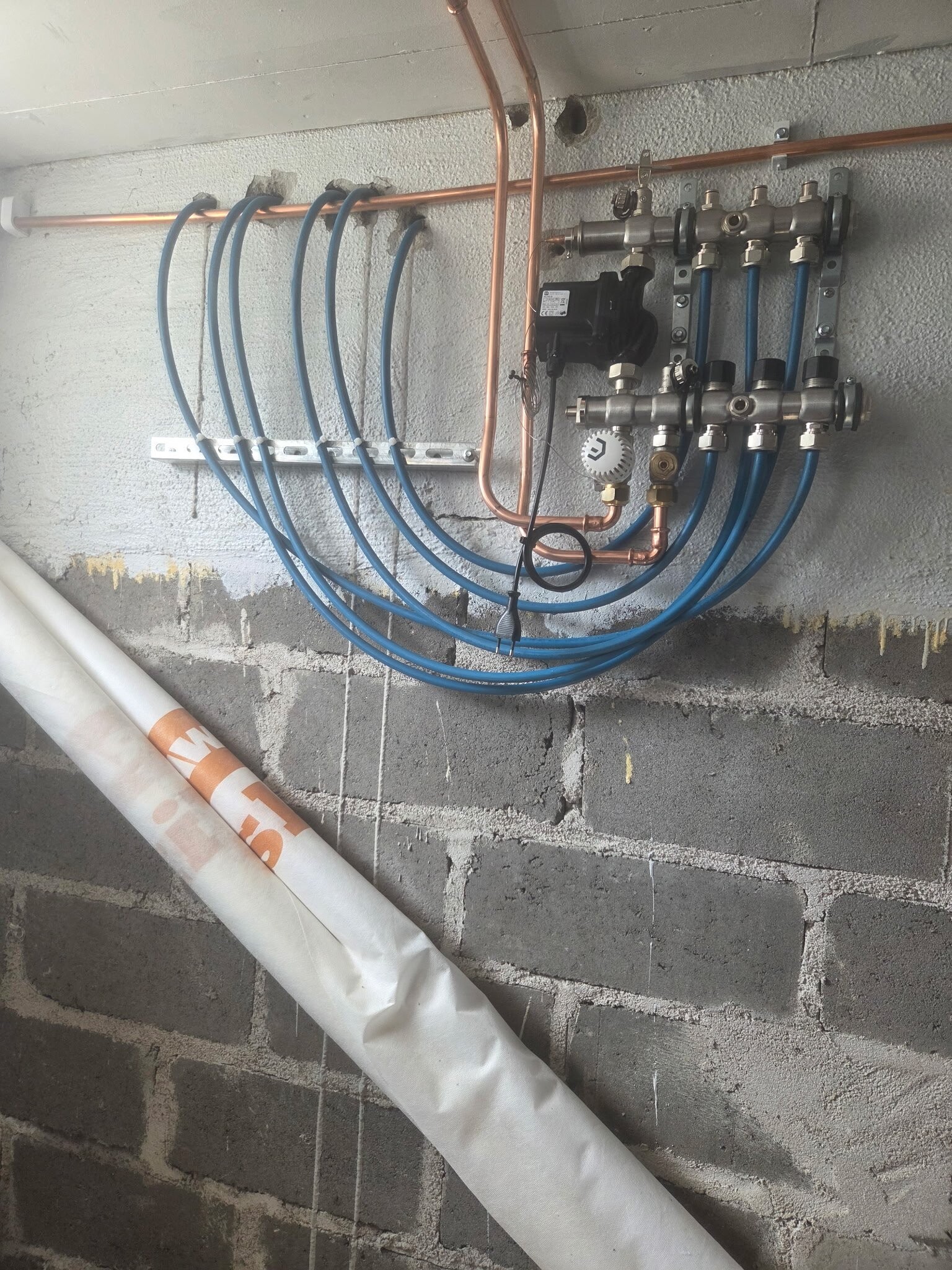

Vi har under våren installerat vattenburen golvvärme i en utbyggnad, slingorna borrades ner i källaren för att sätta upp golvvärmefördelaren där.
Nu kom rörmokaren för att avsluta jobbet med inkoppling i källarren, jag har dålig koll på dessa typer av arbeten men tycker att det känns väldigt slarvigt gjort.
Är det okej att lämna ett jobb när det ser ut såhär?

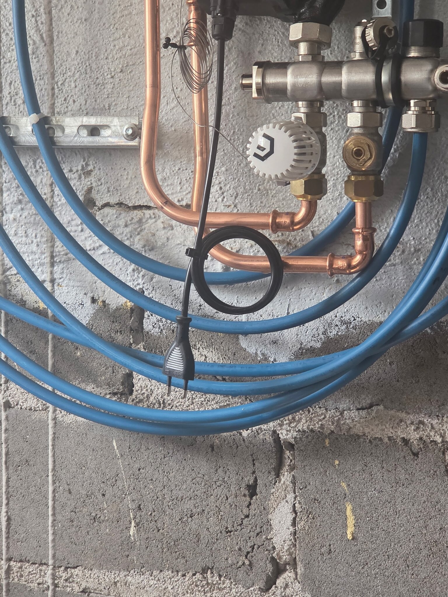

Det skall tilläggas att när slangarna hade borrats ner i källaren så påpekade vi att det var slarvigt gjort då de kommer ut i olika höjd och dessutom böjer ner befintliga vattenröret som sitter på väggen.
Det sades då från projektledaren att det skulle åtgärdas vid själva inkopplingen av systemet, men ändå ser det ut så här nu när de säger sig vara klara.
Är det jag som är för petig?
Hur hade ni gjort i detta ärendet?
Kontaktat projektledaren, men han var sjuk så ska återkoppla efter midsommar.
Så tänkte att jag kunde lyfta det här under tiden för att få lite mer kött på benen.
Tack på förhand!

Fördelaren ska vara högst upp, inte slingorna, annars blir det svårt att få ut all luft ur slingorna.
Inga problem att ha fördelaren lägre, man får bara spola lite nogrannare vid driftsättningen. Har själv haft det så i snart 20 år utan problem.
Utförandet hade jag aldrig accepterat. De får helt enkelt flytta röret om de borrat så snett. Och som sagt sätta fördelaren under.
Tack för bra svar!
Håller helt med, borde satt fördelaren direkt under och bara vikit in all slang direkt. Och som du säger borde man flyttat röret så det inte trycks ner av den nya slangen!

Nu har du ju inga stålldon. Men många tillverkare säger att deras ställdon inte får sitta upp-och-ner.
Så det finns en anledning varför fördelare inte alltid går sätta rakt under med in/ut vänt uppåt.
Men det hade ju varit klart snyggast som de tänkt vart de satt borrhålen, varför inte i rad med jämn avstånd? Varför gick man inte genom taket om slingorna är på planet ovanför?
Vattenröret som börjat får de helt klart dra om. Det sitter även med för få fästpunkter, kan bli slagljud i röret om du kopplar bevattning etc. på utkastaren. De har sällan mjukstöngande ventiler.
