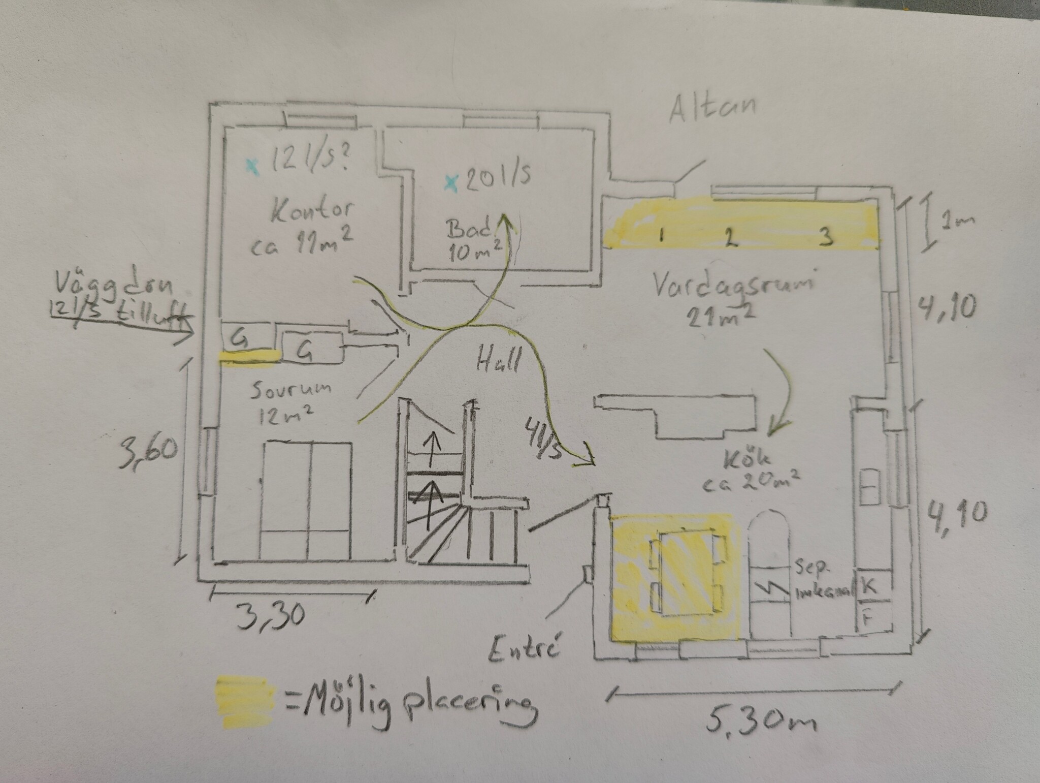

Hej.
Jag håller på förbereder för ftx och behöver komma vidare med håltagningen, men har fastnat i mitt eget velande kring hur jag bör tänka kring placering och dimension. Tänker jag ska ta hjälp av proffs med val av don, injustering mm när det är dags, men jag är ute efter bekräftelse på att jag inte gör bort mig redan nu.
Jag behöver placera tilluft i vardagsrum och kök. Tänker mig runt 12l/s i vardagsrum och 15l/s i köket. Blå kryss är befintliga don och gul markering är möjlig placering. 2,5m takhöjd.
Skiss över rum och ventilationsplacering med markerade befintliga och möjliga placeringar för don i vardagsrum, kök, kontor och sovrum.
Alternativen jag velar mellan är:
Vardagsrum:
ø100mm vid 2 - blir det ljud av att kasta luften åt sidorna?
Ø125mm vid 2 - blir det nog med kastlängd eller lokalt drag?
Ø100mm vid 1 och 3 - onödigt överarbetat?
Kök:
Placera frånluft kring nedre högra hörnet av bordet? Ø125 ger minst ljud och smuts?
Sovrum:
Ø100mm väggdon vid gula markeringen - blir det bra att kasta ut luften över sängen?
Övertänker jag?
