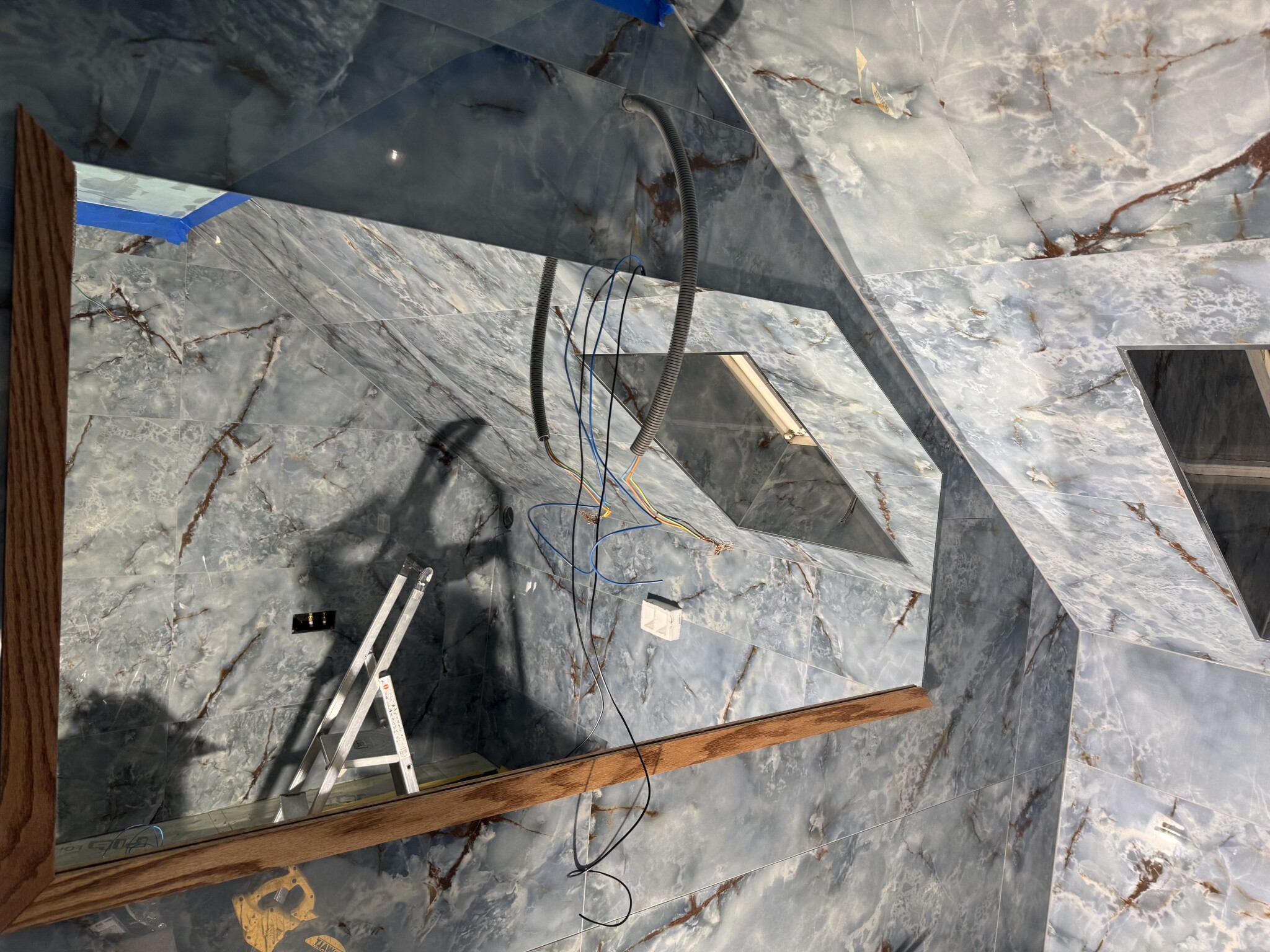

4. Jag fattar det som att detta ska installeras av en elektriker. Ni som är elektriker — vad skulle ni säga om jag fotade monteringen på baksidan av spegeln och frågade dig om du kan koppla in kablarna i dosan? Eller måste man engagera elektrikern/er redan på monteringsstadiet?

Jag som elektriker hade aldrig gått med på att godkänna en bild på en installation oavsett vad det handlar om. Jag godkänner bara arbete jag utfört själv. Utöver det har jag svårt att tro att produkten är CE-märkt och klarar svenska regler öht. Personligen har jag svårt att se hur Ebecos foil kan vara godkänd iof.

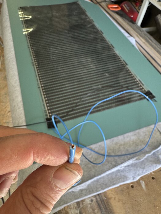

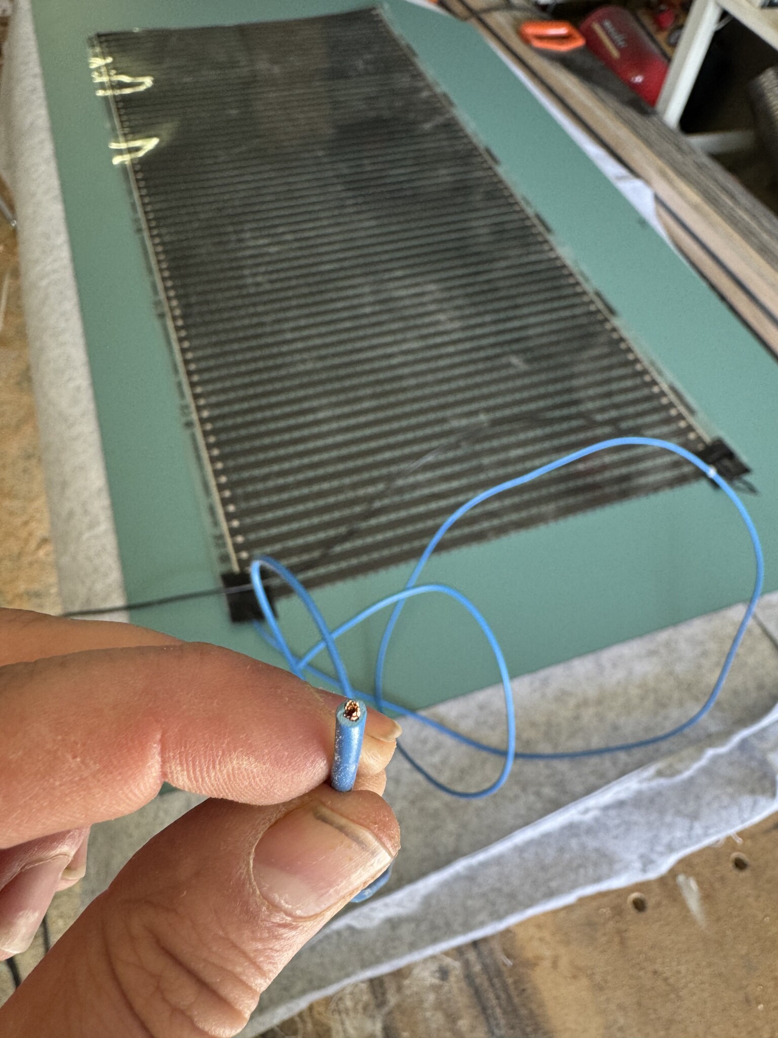

De trådar som följde med denna produkt är inte dubbelisolerade.
