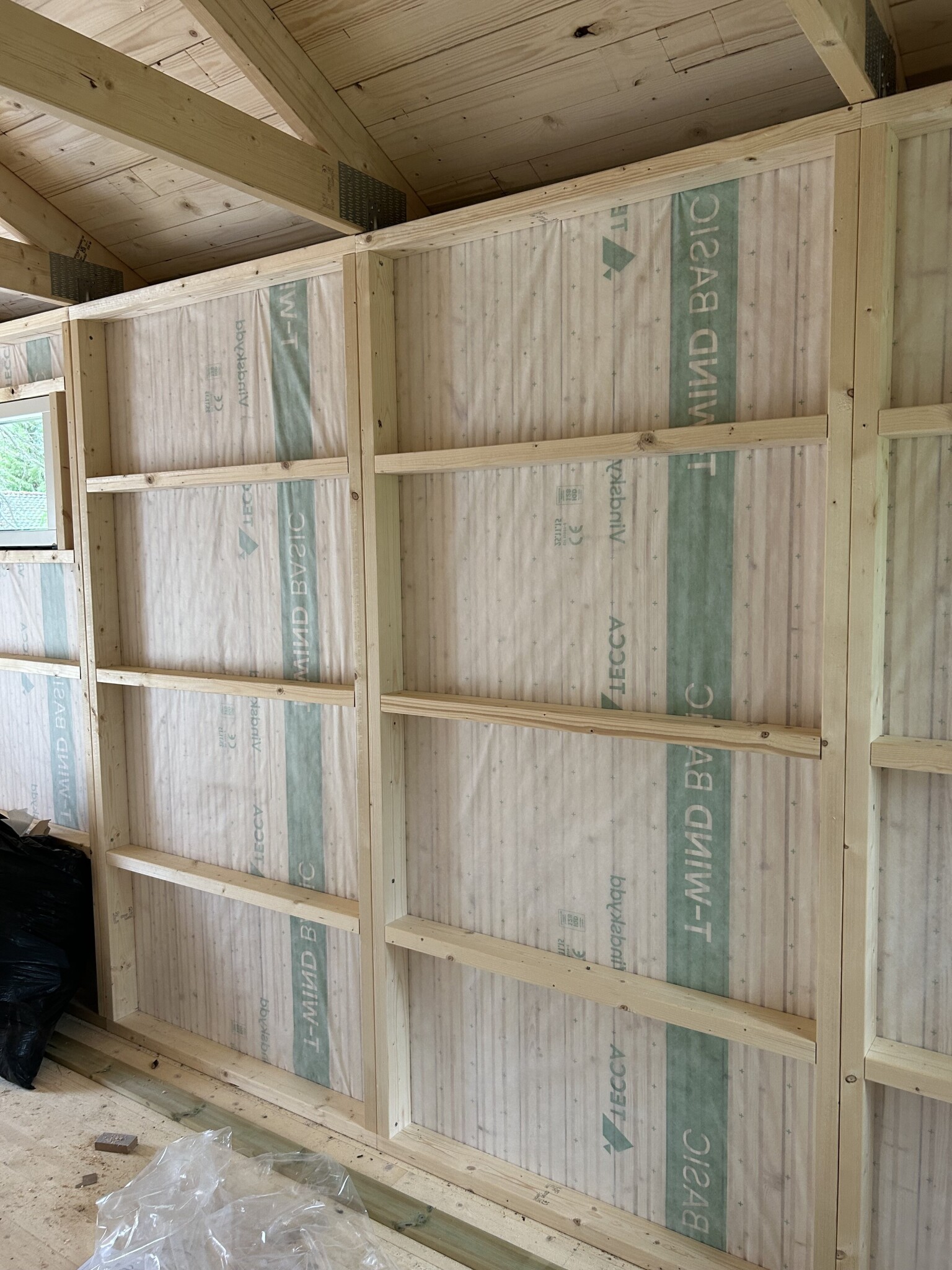

När ytterväggarna är plastade ska det reglas upp för det innersta lagret isolering och det så kallade installationsskiktet. När man fäster dessa reglar kommer man då att spika igenom plasten?

Så här ser reglarna ut före isolering och plast. Sätter man installationreglarna på befintlig regel?

Jag ser en vägg med ett rätt klent regelverk, ska du ha byggnaden permanent uppvärmd?
Det uppvärmda delen är bara på 14 kvm resten är ouppvärmt förråd.
På vintern kommer det att vara 10 grader som underhållsvärme när ingen är där.
Ett ouppvärmt förråd bör inte ha plast i väggarna, jag skulle vara tveksam att ha plast överhuvudtaget i ett rum värmt till 10°C

Vad tänker du att plasten ska ha för funktion?
Kentunojohnson
Ångspärr tänker jag. Men det kanske är onödigt.
Ja är det ouppvärmt så skulle jag säga att du skippar det. Plasten är för att förhindra fuktig luft från insidan att vandra ut i stommen, men om det inte är permanentbostad så riskerar den att stänga in kondens istället. Du kan sätta vindduk eller ångbroms om du vill ha något som håller isoleringen på plats men det är väl det isåfall.
Om du ska ha dusch eller bastu i utrymmet kan det finnas anledning till ångbroms.. tät plast är riskabelt och ska nog reserveras för permanent uppvärmda och ventilerade hus

Sätt dit en ångbroms. Utifall du längre fram önskar värma upp hela utrymmet.

Ser ut som byggnaden är en byggsats, mellan baksidan på ytterpanel och vindduk så finns ingen luftspalt 🤔
Ja, det stämmer. Är det något problem?
Det kan det bli om du målar med plastfärg på utsidan och plastar på insidan..
