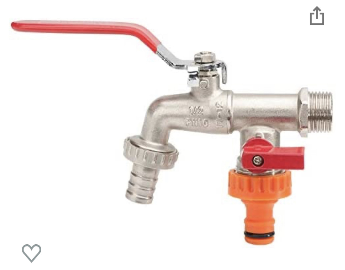

Typ den här stilen:
  • Metallisk utomhuskran med röd spak och orange slanganslutning.
Du kan köra en pressure controller. Dvs en mini trycktank/tryckvakt/flödeskontroller i ett. Den har inbyggda säkerhetsfuntioner som b.la torrkörningskydd, autoprime mm.
Den installerar du uppe vid stugan mellan pump och dusch på slangen.
Den startar pumpen när du öppnar kranen och stoppar när du stänger kranen och controller detekterar <2 l/min flöde och trycknivå. Den har inbyggd backventil så den håller tryck mellan controllern och förbrukare. Inte mellan pump och controllern.
Den är till 230V 1fas fast elektrikern kan fixa med relä till 3fas. Så har jag för mitt bevattningssystem.
https://www.manualslib.com/manual/1430470/Dgflow-Presflo.html

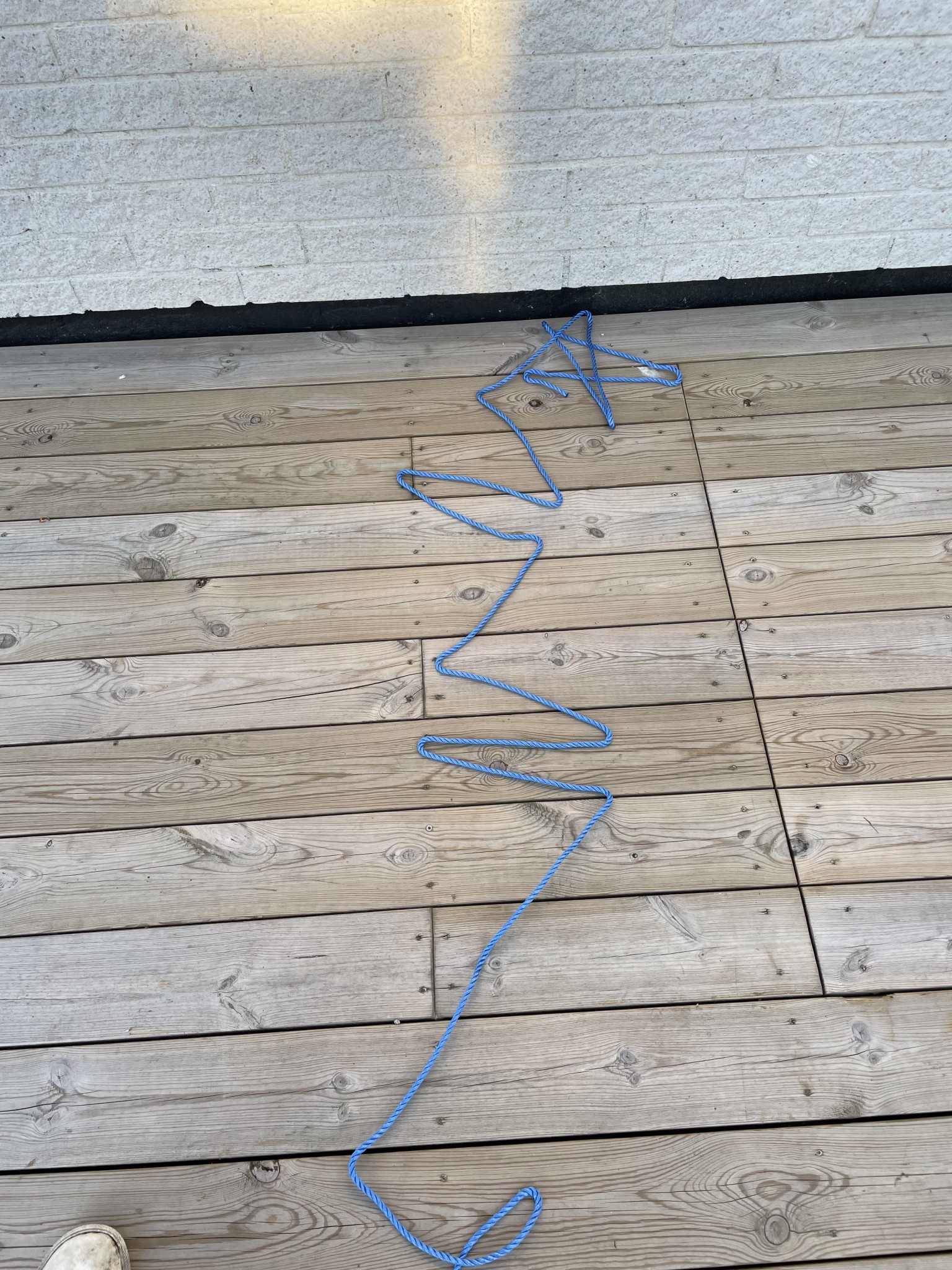

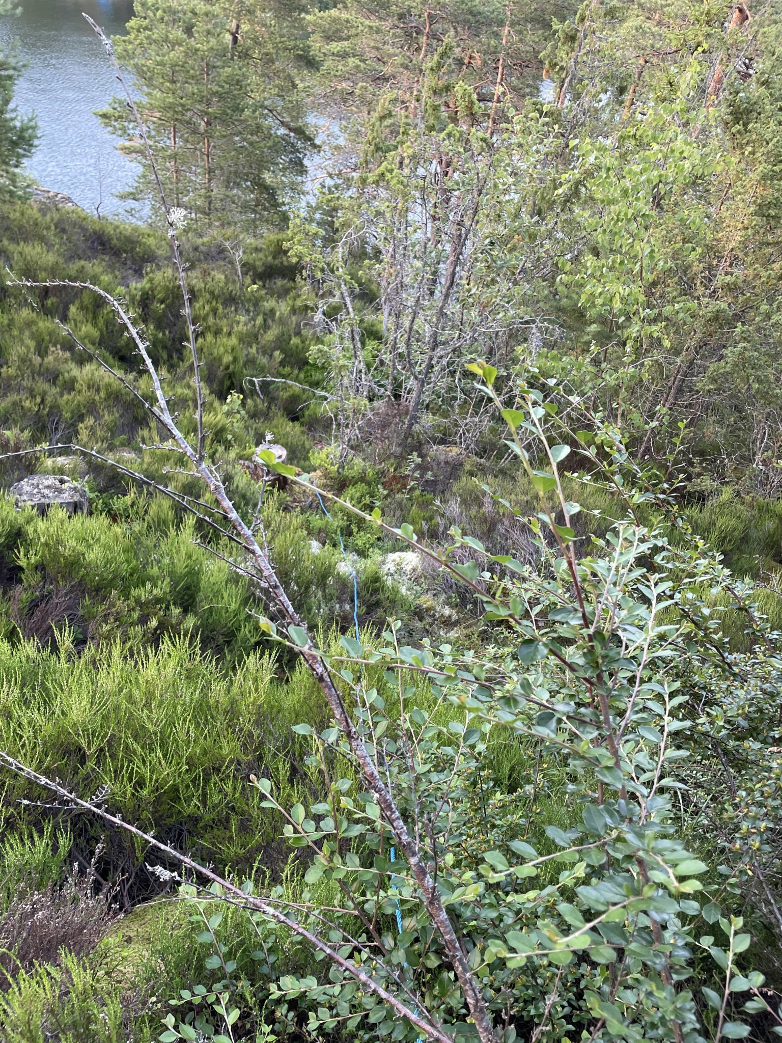

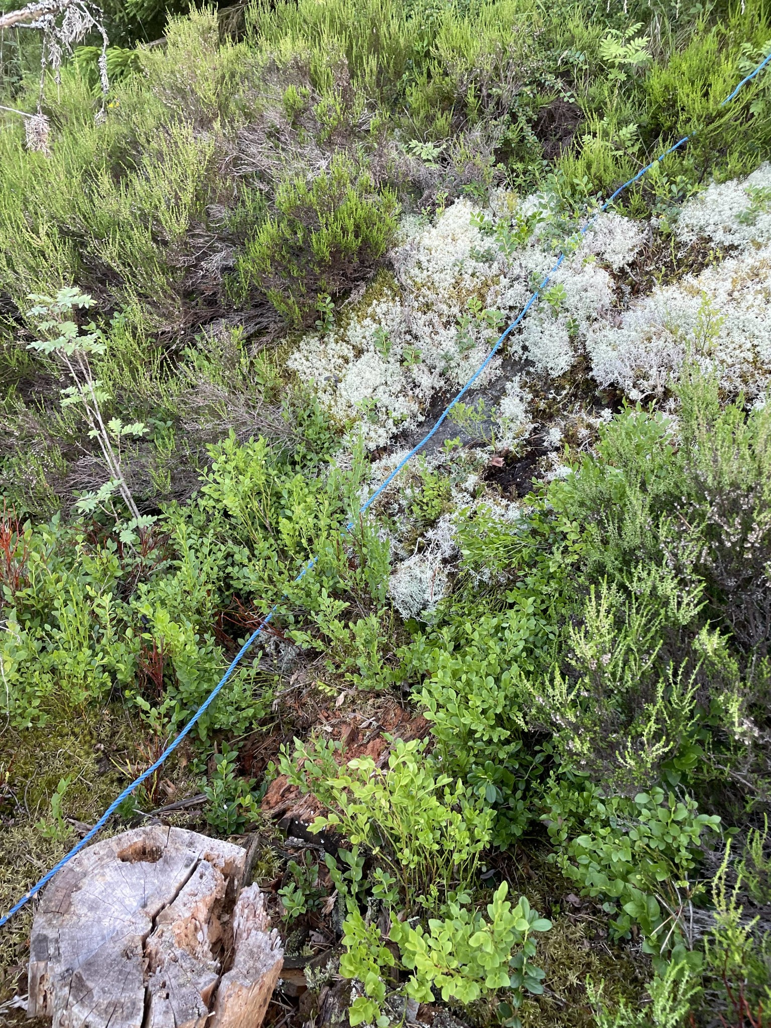

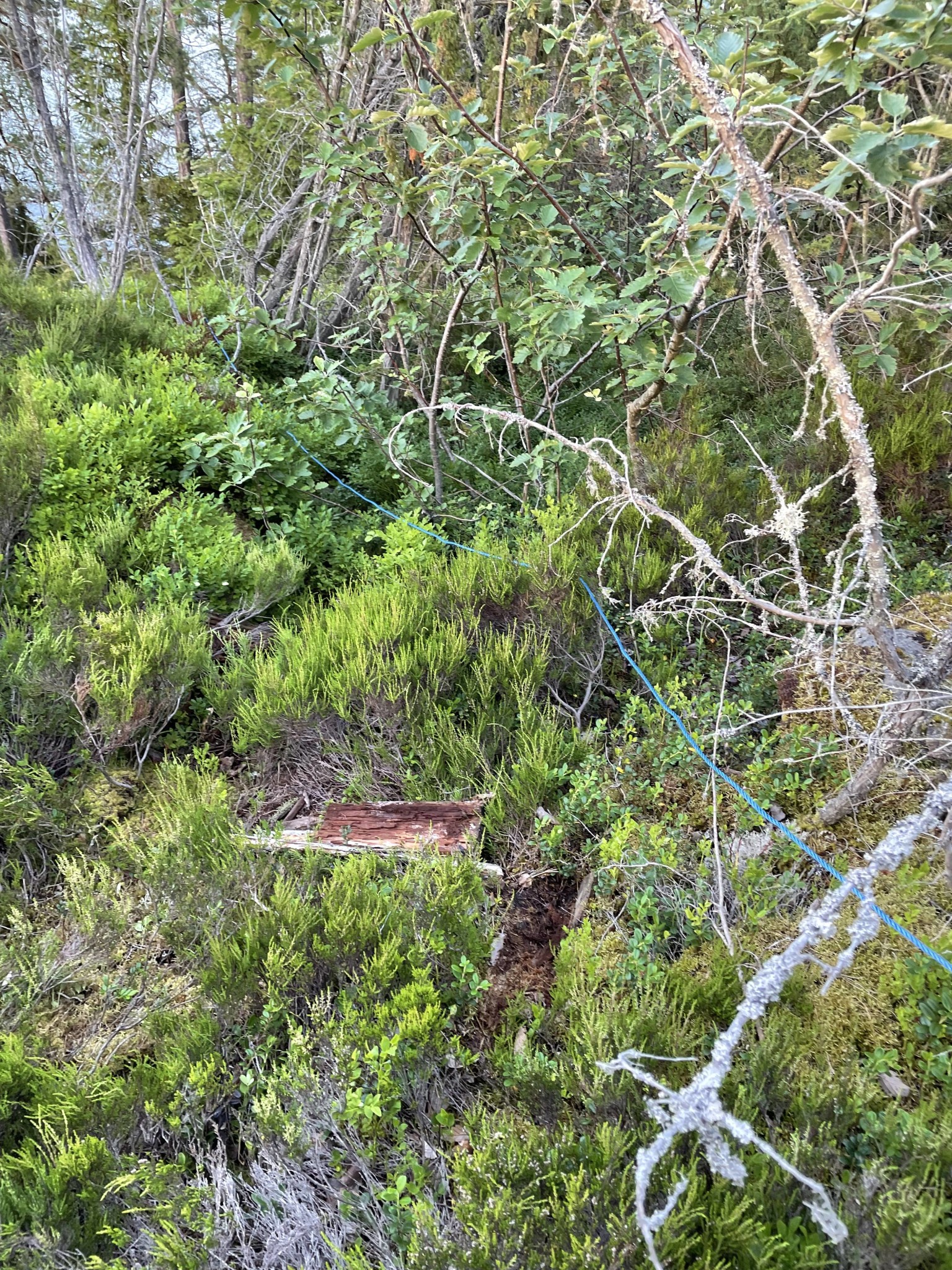

Sådär nu har jag varit ute i spenaten och mätt upp avståndet.
Elkabeln behöver dras 82 meter och vattenslangen (PEM32) 76 meter.
  • Blå vattenslang dras över lummig terräng med diverse vegetation och stubbe i förgrunden.
  • Tät vegetation i skog med träd och buskar, potentiell sträcka för elkabel och vattenslang.
  • En skogsmark med utspridda växter och en blå vattenslang som sträcker sig igenom terrängen.
  • Blå måttsnöre utsträckt på en träaltan vid en vit vägg, använd för att mäta avstånd för elkabel och vattenslang.
