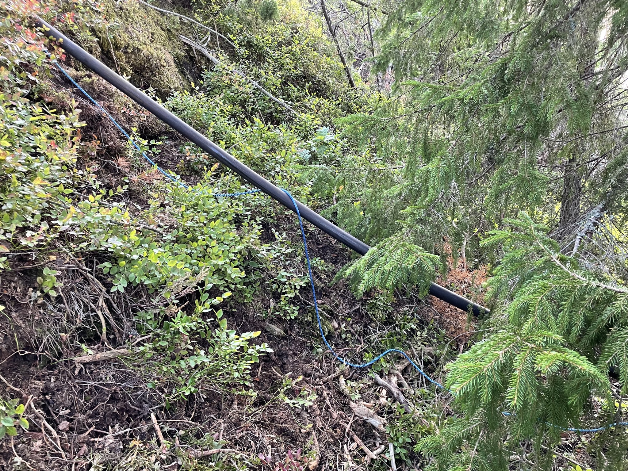

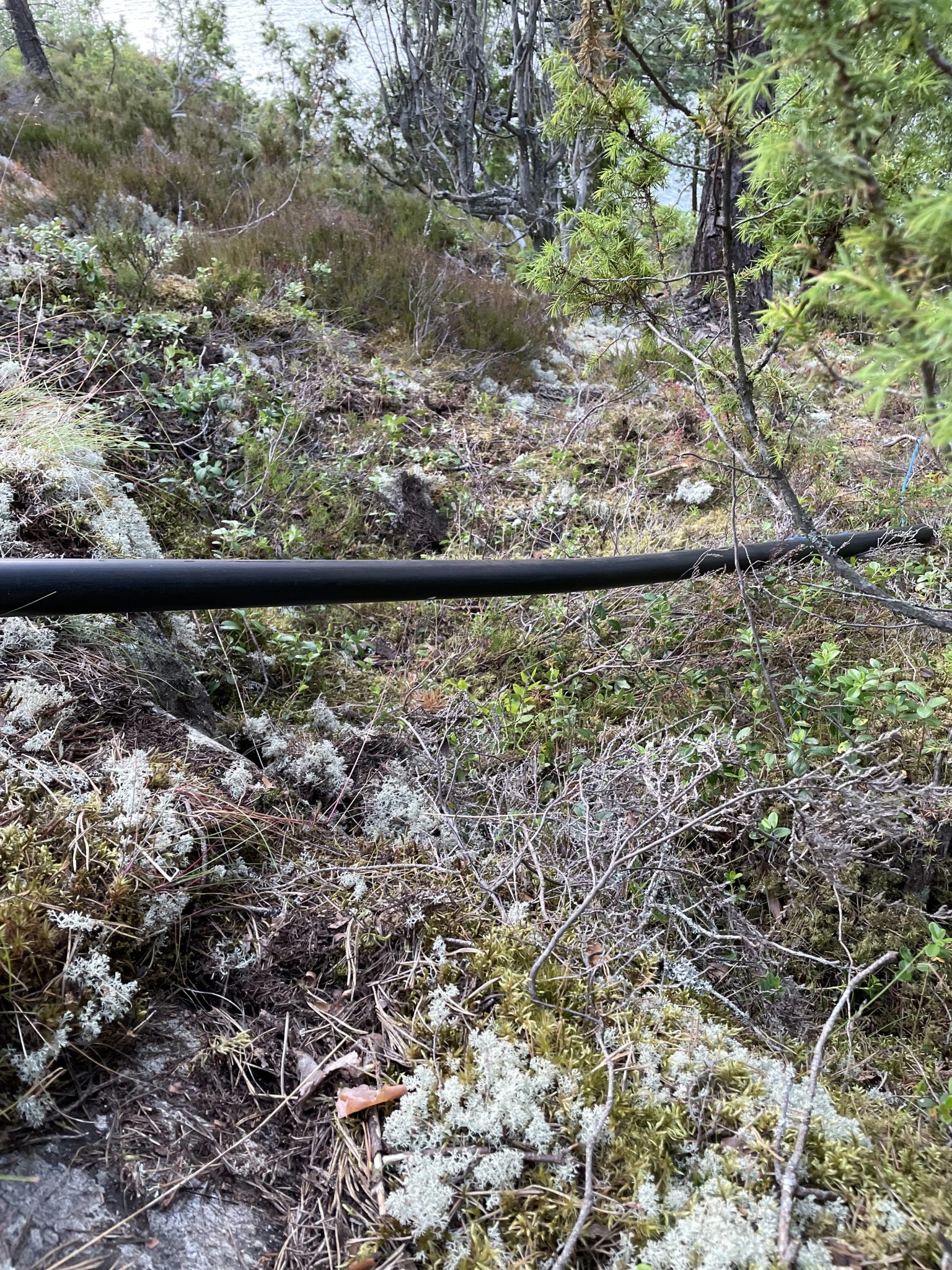

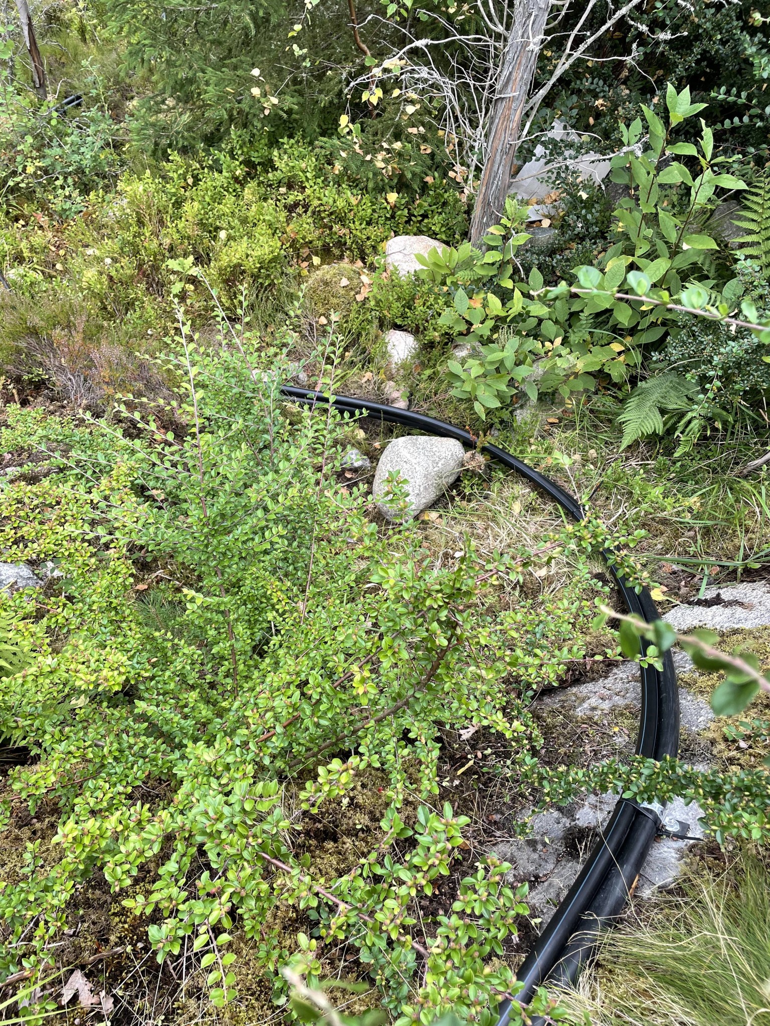

Hur ska jag tänka med skyddslangen (PEL40) som går utmed sluttningen?
Är det ok att den rider på mossan och hänger fritt på vissa ställen?
Ska jag kompensera med rörelsemån på jordkabeln? Tex innan centralen låta 1 meter hänga fritt?
  • Svart skyddsslang (PEL40) på sluttning bland grönska, rider på mossa och hänger fritt på platser.
  • Skyddsslang (PEL40) som löper ovanpå mossklädd sluttning i skogsmiljö, med hängande delar synliga.
Du ska ha slack på kabeln för slangen kommer att så småningom att följa marken, kylan gör kabeln kortare. Hur mycket vet jag inte men troligen ska det vara minst några dm. Dessutom måste du i den höga änden se till att kabeln är ordentligt "dragavlastad" för den kommer med tiden att försöka glida neråt.
Den höga ändan kommer vara i krypgrunden. Jag antar det räcker med några vanliga skruvklamrar men innan lämna kabeln i typ ett ”s” så att den kan gå dras ut lite med åren.
Kan du ge något exempel på en bra och snygg dragavslastning som jag skulle kunna använda?
Tack!

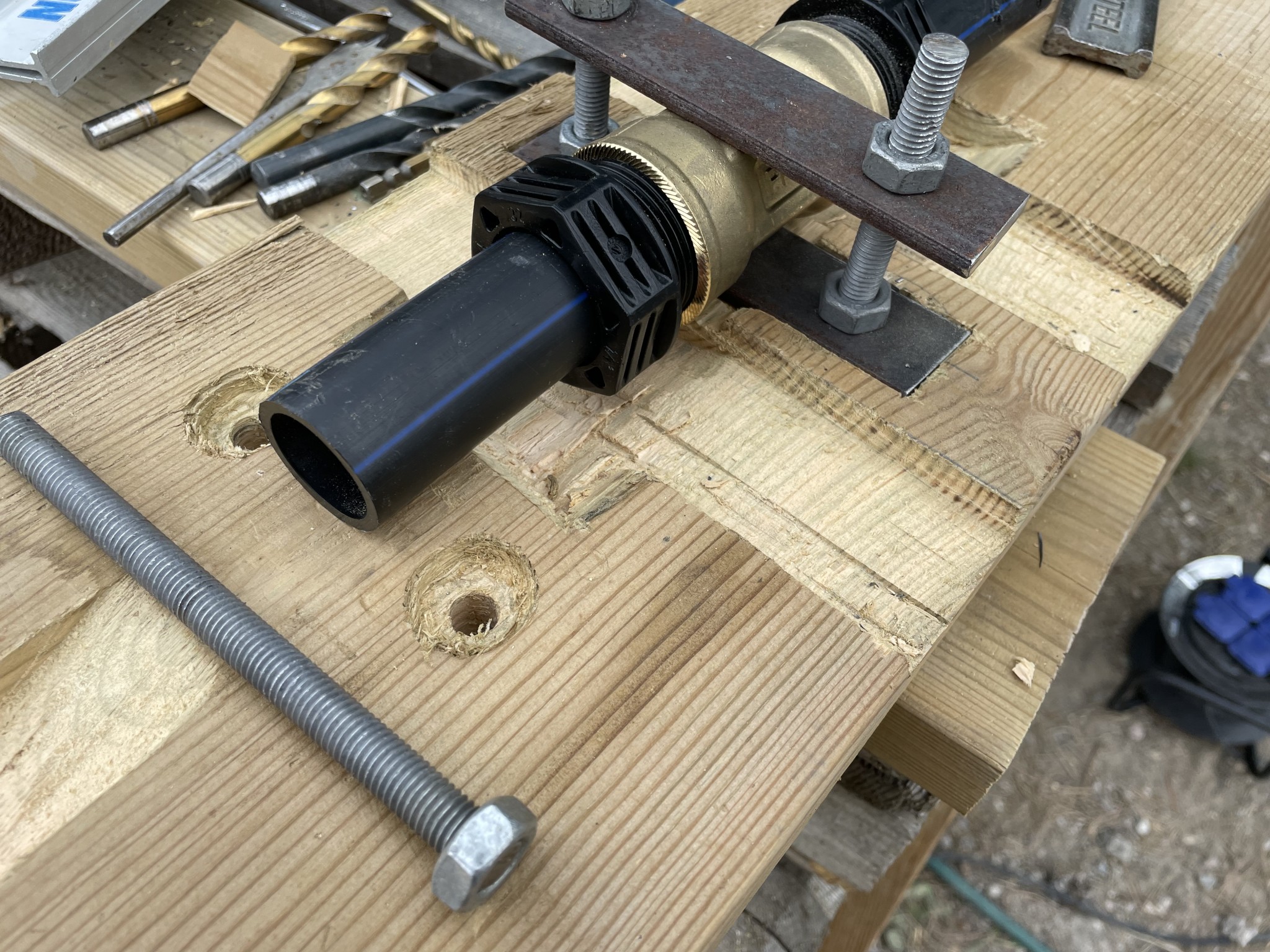

I väntan på elektriker…..
Idag har jag gjort en liten kopplingstation så att jag enkelt kan koppla bort pumpen till vintern.
  • DIY kopplingstation med pump och verktyg på träbräda.

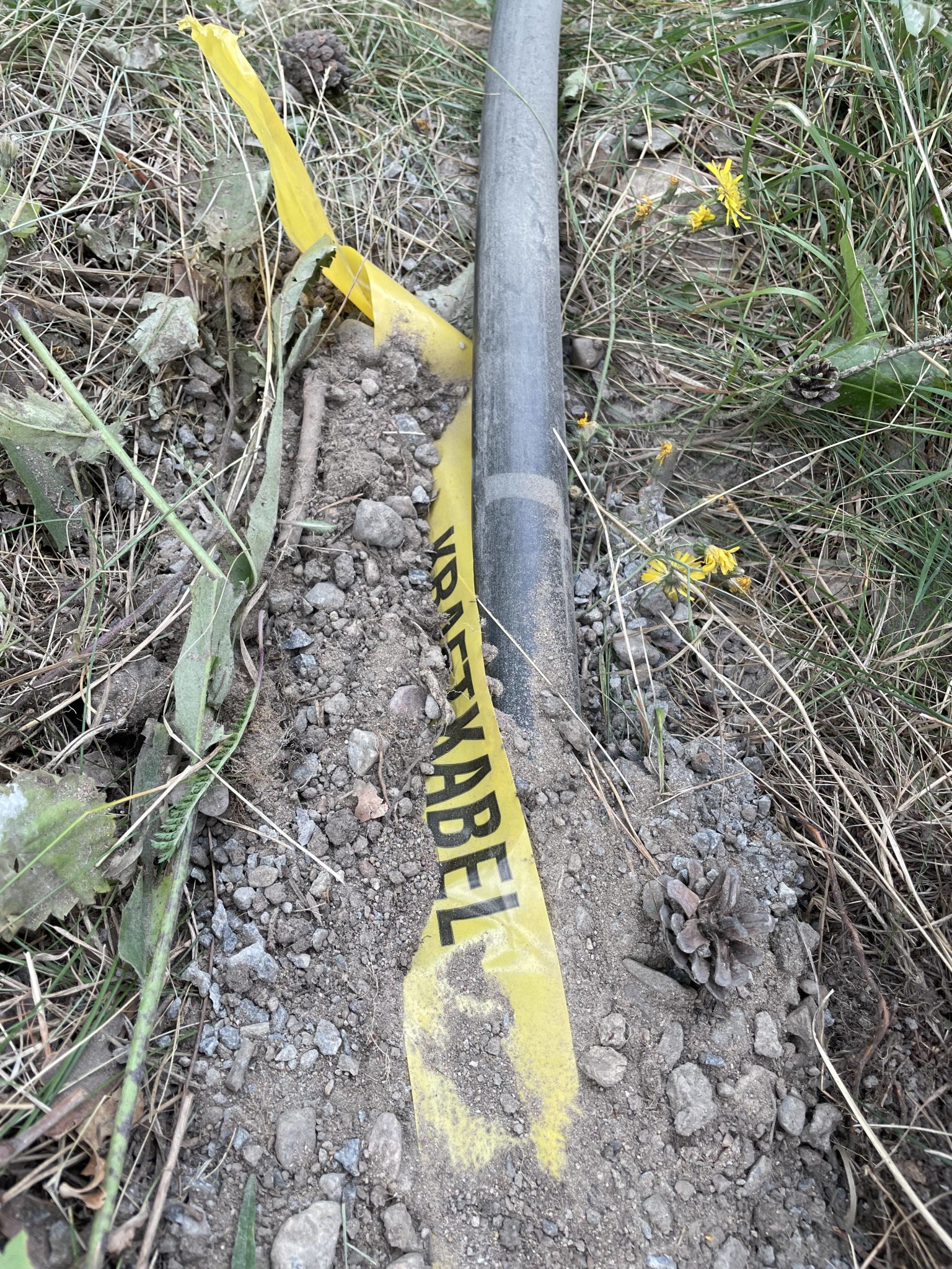

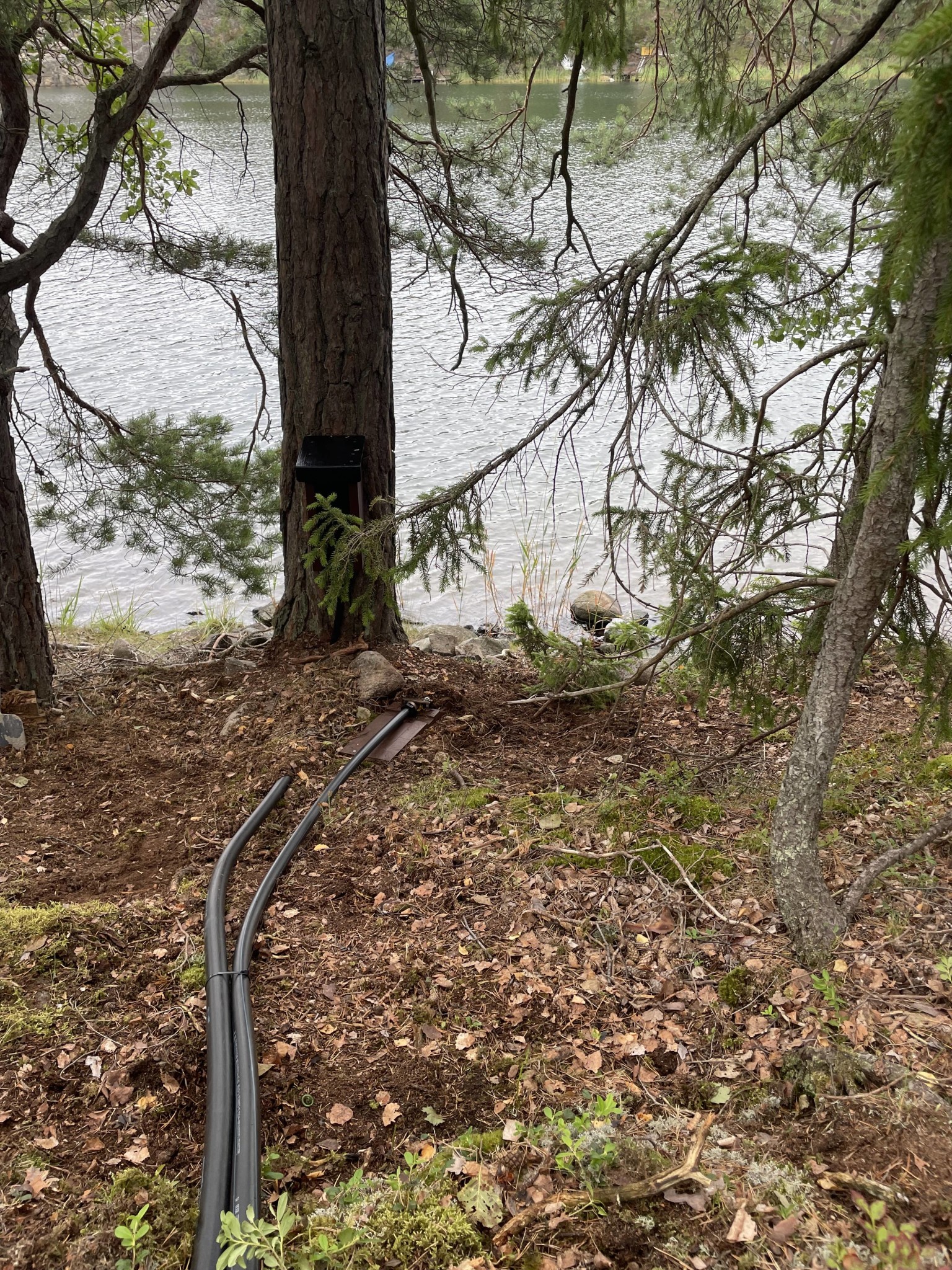

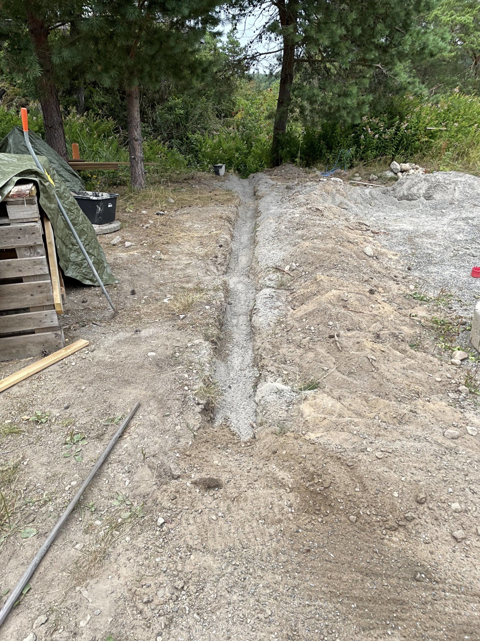

Sådär nu är sista biten in till huset återfyllt och kopplingstationen nere vid strandkanten är klar.
  • Återfyllt område vid skogsbryn med synlig kopplingsstation och rörledning nära vattenkanten.
  • Återfylld grävd sträcka i terräng nära hus, med synliga ledningar och byggmaterial i bakgrunden.
  • Återfylld grävd yta med en synlig fiberkabel markerad med en gul VARNING FIBERKABEL-markering.

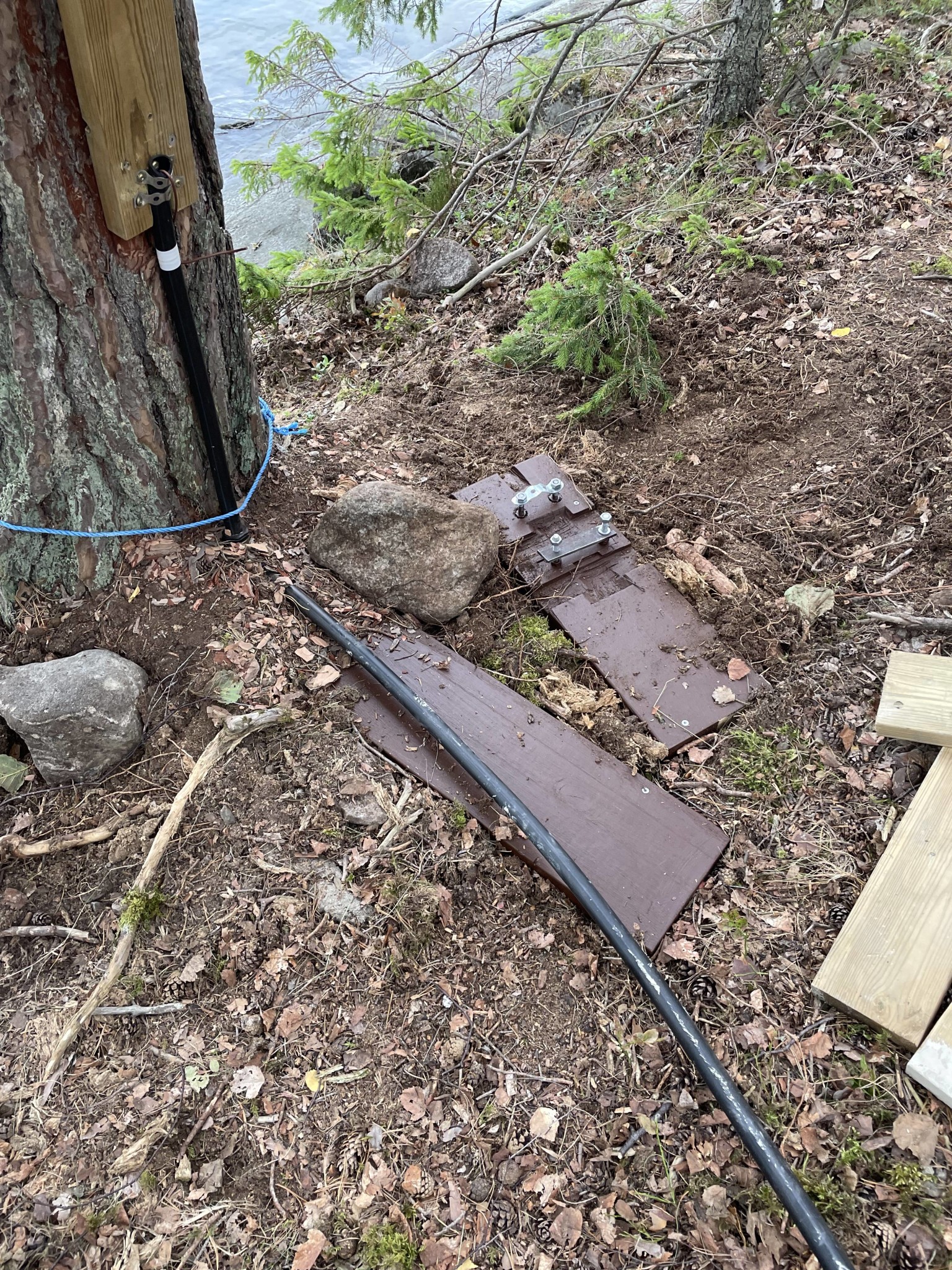

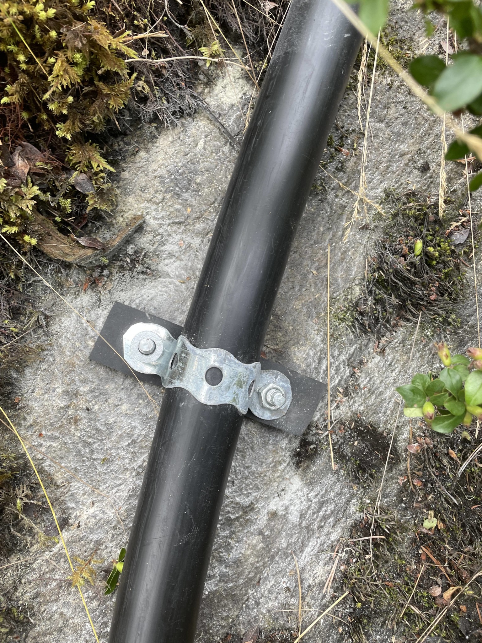

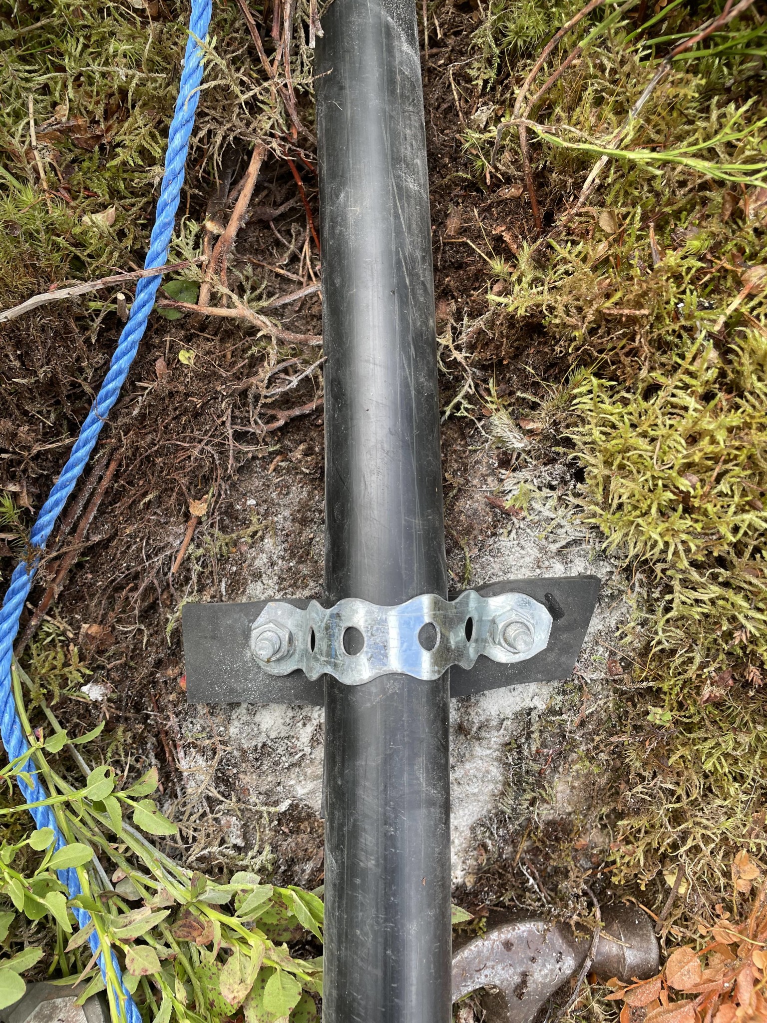

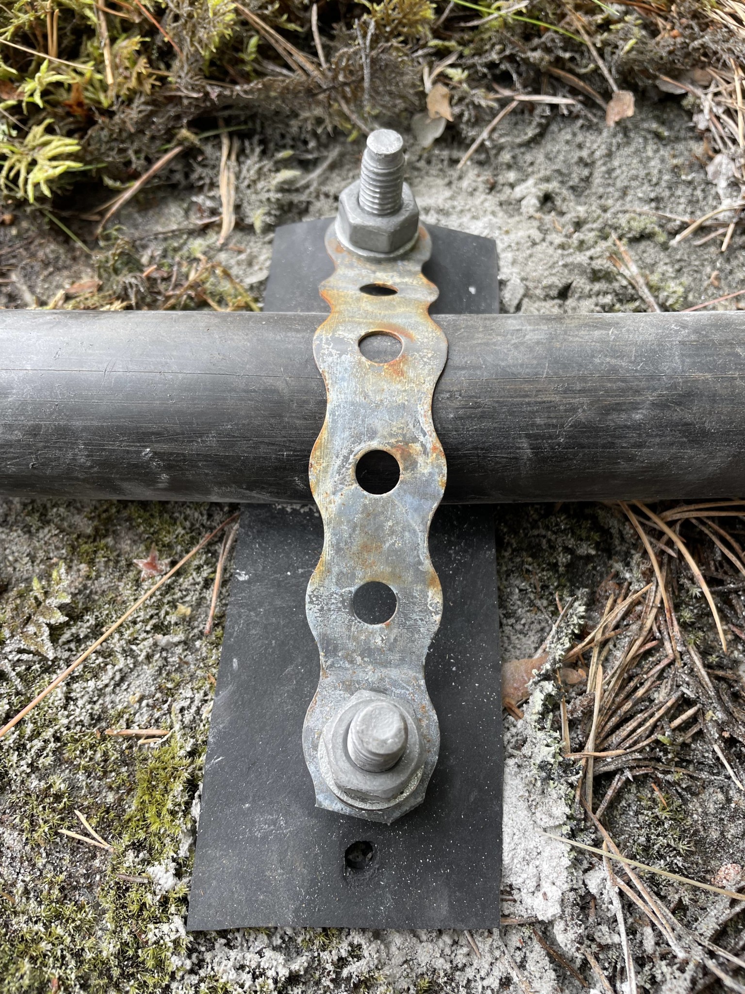

Nu har jag kommit vidare och börjat med vattenslangen (pem 32). Det var en liten brottningsmatch med slangen eftersom jag tog den nerifrån och upp.
Innan jag började dra vattenslangen bultade jag fast slangen på 5 ställen på vägen. Mellan bultningen ligger kabeln slackt som ett utdraget ”s”. Tror den kommer klara tempoväxlingen i vinter och typ nedfallna träd.
Mot berget vid bultningen la jag 5mm EPDM-gummi.
  • Vattenslang PEM 32 fastbultad på en EPDM-gummiplatta mot en stenig markbakgrund.
  • PEM-slang säkrad med metallbultar mot marken, omgiven av grus och växtlighet.
  • En PEM-slang fastsatt till en bergsyta med en metallklämma och EPDM-gummiskydd undertill.
  • Vattenslang (PEM 32) utdragen i naturen vid en sjö med bultningar och EPDM-gummi mot berget.
  • PEM-slang 32 mm fastsatt och dras genom skogsområde, med EPDM-gummi vid bultning.

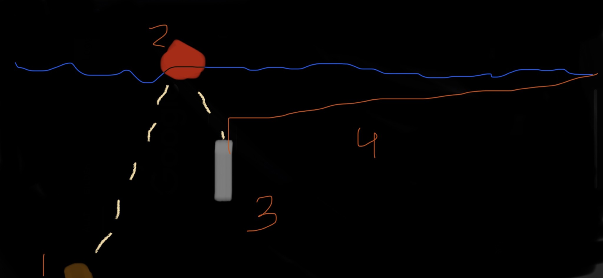

Nu har jag satt igång med att placera ut bojen för pumpen. Jag har gjutit en bojsten (1) på 70 kg (torrvikt) den är placerad ca 9 meter från strandkanten på ett djup av 3,5 meter.
Jag tänker placera pumpen (3) hängandes i en kätting som går till bojen (2).
PEM slangen (4) blir något kortare än 9 meter så att pumpen inte kan sno sig runt kättingen som går till mellan boj och bojsten. Kättingarna till bojen bildar ett uppochnedvänt ”v”. Där bojen sitter i spetsen.
i pumpen monterat jag en rak uppstickare på 25 cm som sedan sitter med en vinkelkoppling och en lång PEM som går upp mot strandkanten. Intaget till pumpen sitter 1,8m från ytan och 1,7m från botten.
typ såhär:
