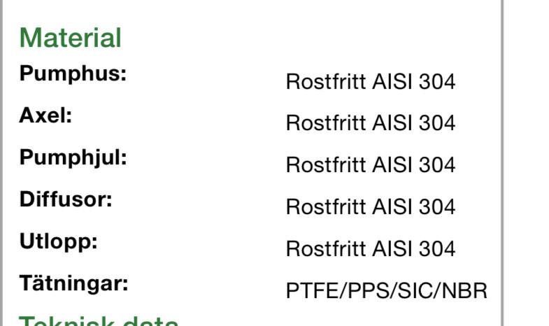

Jag har pratat med EMS pump och han jag pratade med rekommenderade först en dränkbar pump men att det även (vid mina förhållanden) gick med en pumpautomat.
Han rekommenderade UPI 2600 men jag kan tänka mig att välja 3-fas varianten om jag kan komma ner i ledningsdimmension vad gäller strömmingen:
1-fas 230v 5 amp
3-fas 2,7 amp

Allt tycks vara syrafast RFtommib skrev:
Ok, jag såg framför mig att du tänkte slänga ner en billig Julasänkpump, det där var något helt annat.
Ja, det är ju precis så att du klarar dig med den. Lustigt nog har den nästan exakt den prestandan jag använde som räkneexempel. Den ger 20 l/min vid 6 bar så du kommer få ut 1,5 bar tryck uppe vid duschen. Om det är tillräckligt vågar jag inte säga men du kommer inte kunna driva några vattenspridare i alla fall.
Du måste kolla vad du har för förimpedans och tillgänglig kortslutningsström innan det går att säga något om ledningsdimensionen, men en gissning är att du med en trefaspump kan klara dig med 2,5 kvmm och säkra C4A i matande ände. Förhoppningsvis begränsar kabellängden startströmmen såpass mycket att säkringen räcker. Detta är en gissning och du kan inte använda den rakt av. Trefaspumpen är också mycket mer effektiv så du får bättre tryck och flöde med den.
Ska du köra enfas kommer du sannolikt få gå upp till 6 kvmm och då vet jag inte om det är lönt. Kabeln blir såpass mycket dyrare. Ett tips för kabelinköp är faktiskt Thomann, om du ska köpa gummikabel. Där kan du köpa vettiga kablar för scenbruk som är tåliga och bra till väldigt bra priser.
