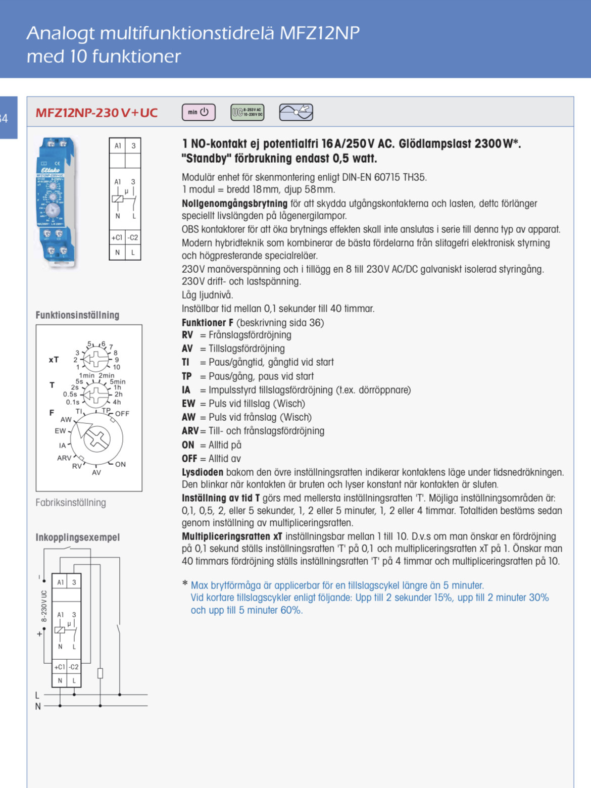

När vattnet går tillbaka i ledningen, alltså när jag bryter strömmen till pumpen så får jag inte återstarta pumpen för då går alla säkringar.
Går det att lösa på elsidan, tänker att start med fördröjning skulle kunna förhindra det scenariot.
Edit:
tror det här är vad jag söker:
  • Schematisk bild av en analog multifunktionsströmbrytare MFZ12NP med textbeskrivning och kopplingsdiagram.
