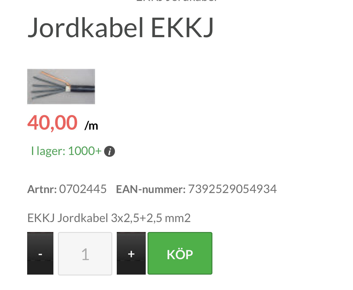

Efter att ha kollat lite priser inser jag att 1-fas kabel skulle bli svindyr. Jag kommer alltså köra på 3-fasvarianten som drar 2,7 amp per fas.
D
Blir 4000 kr för 100 meter. Blir saftigt.
  • En jordkabel EKKJ med specifikationer 3x2,5+2,5 mm2 och priset 40 kronor per meter.

Då behöver du också motorskydd eftersom det inte finns inbyggt. Om du sätter detta i matande ände borde du få ökad säkerhet eftersom motorskyddet också skyddar kabeln i det fallet. Om det är helt ok att göra på det sättet vet jag inte, någon av de smartare får svara på det. I ett sådant fall måste du dock ansluta pumpen fast, du kan inte vad jag vet ha ett eluttag nere vid pumpen. Inget stort problem förvisso men ändå en detalj att beakta. Det gör också väderskyddet enklare.
Edit: Ja, du hamnar i den ligan. Dyr dusch....
Observera att jag inte heller säger att du säkert kan ha 2,5 kvmm och C4A. Du måste räkna på detta.

Elektrikern kommer få göra de slutliga beräkningarna jag försöker egentligen bara uppskatta om det är ett rimligt projekt.
pumpen ligger ganska bra där nere under vintern. Lär inte frysa på 2 meters djup och kör jag ingen backventil så står det inget vatten i ledningen.
Jag hittade kabel för 2785:- på site med namn efter sydamerikanskt grönområde.
1290 för 5G1,5 100m.

4G2,5 ~ 21kr / meter såg jag också.
