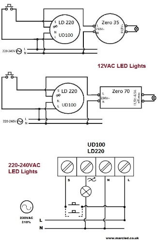

Om du inte får det att fungera som det är kopplat nu är det inte jättekonstigt. Du har kopplat in utgående från brytaren på en blindplint. Koppla som Matten skriver ovan så ska det fungera.
