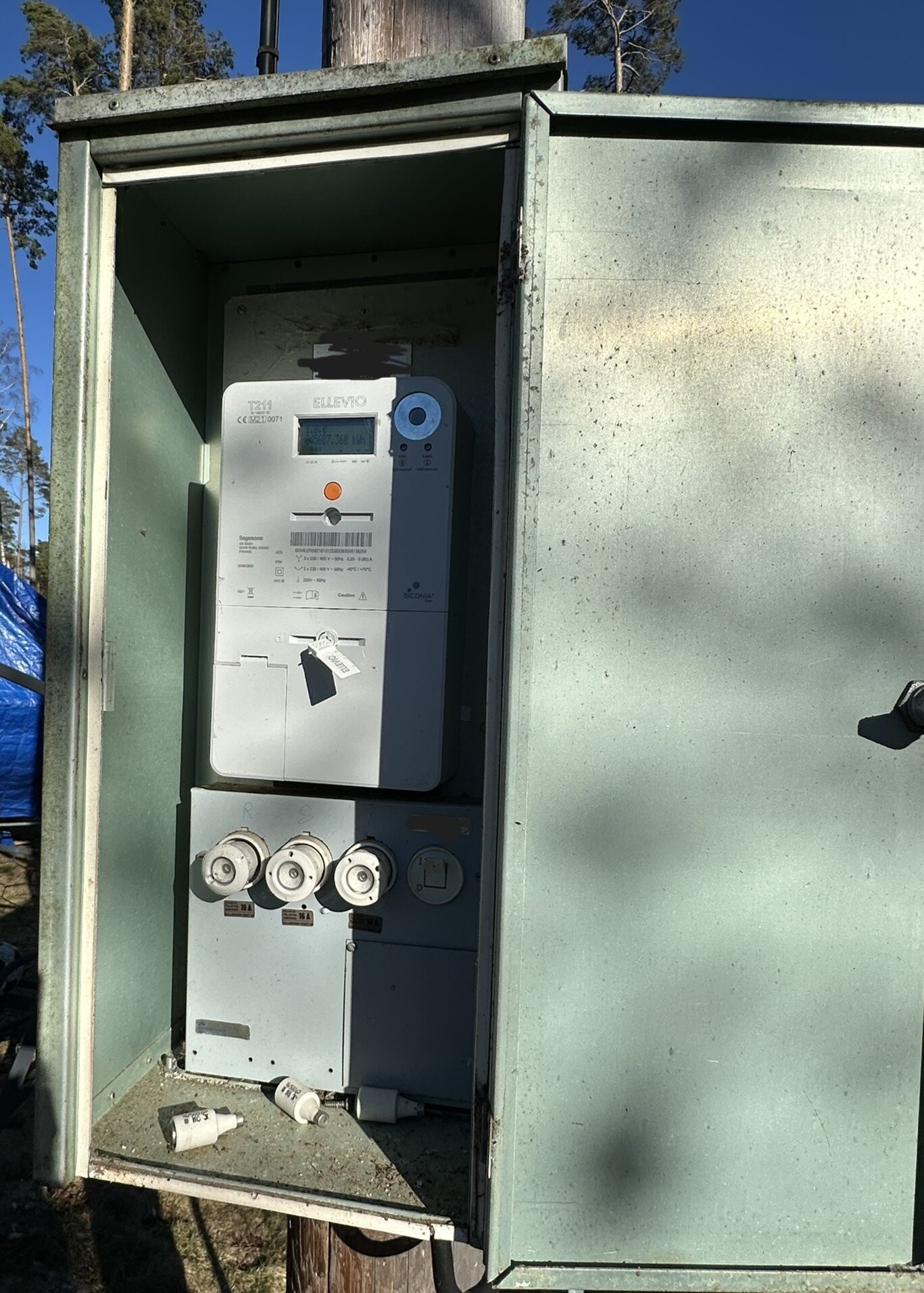

Mätaren är ny men skåpet är från 60-talet. Porslins säkringar sitter monterade i en grå plåtlåda fråm 60-talet. Kan man byta ut den mot en modernare med plats för modernare huvudsäkringar till huset och det du nämner behövs till laddboxen ?Bo.Siltberg skrev:

Det fanns förr smala skåp och breda skåp, och under åren som gått kan de se bedrövliga ut eller vara i bra skick. Ta en bild. Det går alltid att sätta en kapsling på stolpen bredvid skåpet.

Skåpet är helt ok, ca 75x30x22 (hxbxdj). Menar du att det som hör till laddstolpen även kan monteras i separat skåp på stolpen? Nya skåp behöver jag nog inte oroa mig för. Ellevio grävde ner ledningarna till ca 50 fastigheter på samma område. Stolparna tog de ner och ersätta med kortare stolpe i plast. Elskåpen flyttade de bara över...

Ja där finns ingen plats.
Du har några alternativ, i den ordning jag rekommenderar.
Laddstationen kan ju bytas i framtiden med andra krav.
- Byt mätarskåp till ett modernt.
- Skaffa en laddstation med dubbla uttag som jag skrev om.
- Sätt en kapsling på stolpen med dvärg och JFB.
Det finns ju även alternativet att leta efter en singel laddstation med inbyggda skydd, som man kan lita på. Hade inte Garo det? Men om man i detta fall formellt slipper överströmsskydd och JFB i matande ände kan diskuteras.
