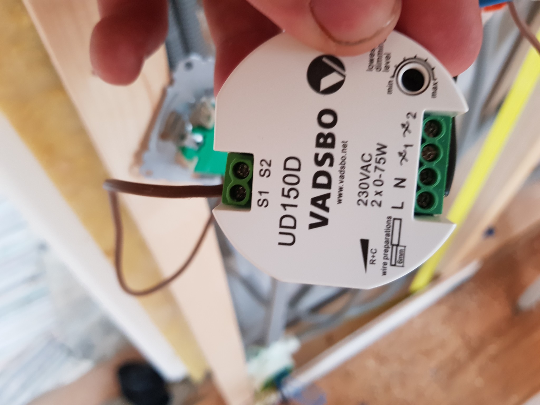

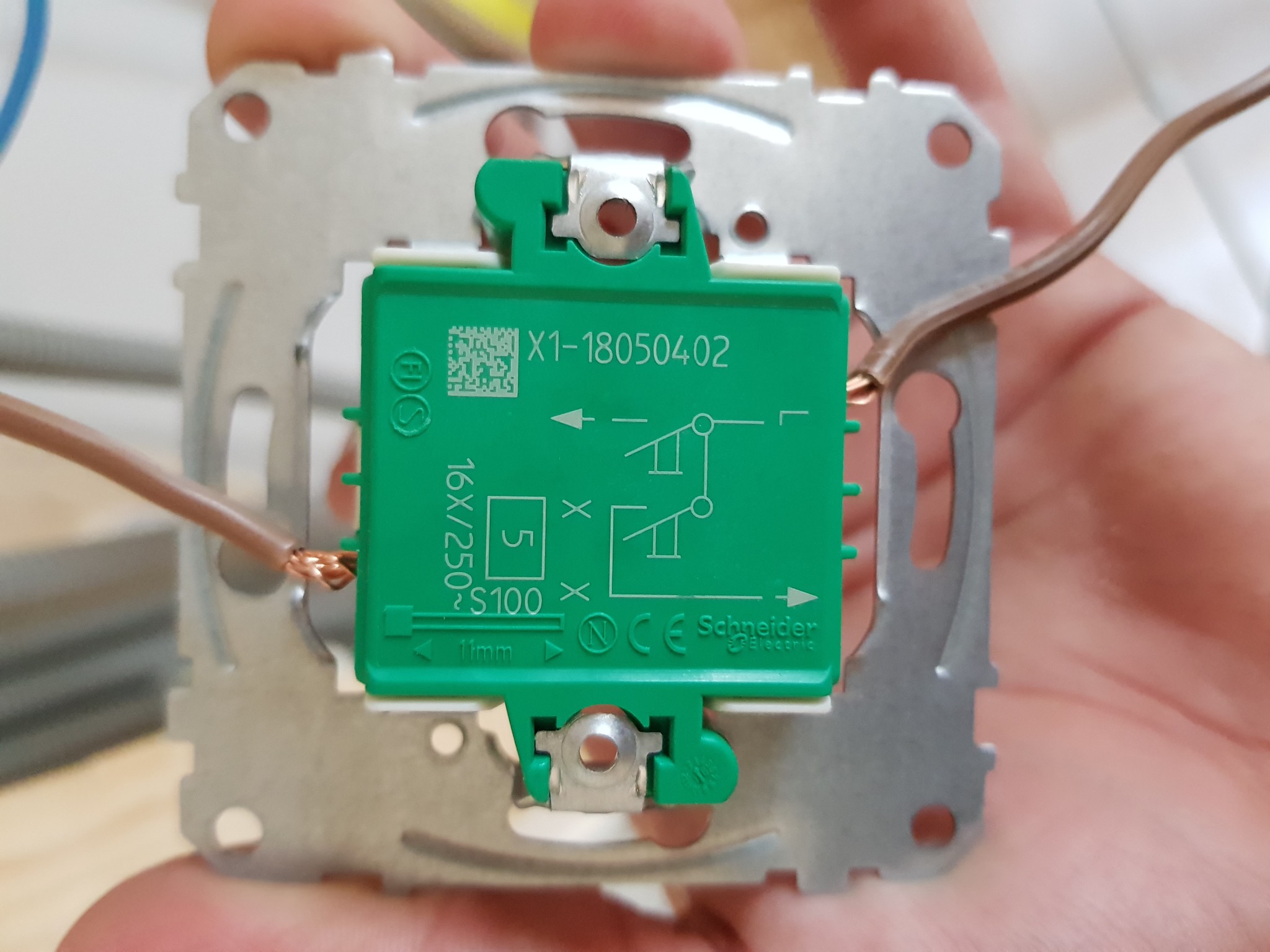

Tjena,
Håller på att renovera ett rum hemma och ska installera LED downlights så är tanken att använda en schneider exxact kron brytare som jag satt fjäder på och en dimmbar driver med dubbla "grupper" så jag kan tända/släcka/dimma 2 olika grupper leds på samma kron brytare?
Men blir inte riktigt klok på hur det ska kopplas
Eller om det verkligen fungerar?
En hand håller en VADSBÖ dimmbar LED-driver som är ledningsansluten, redo för installation i ett renoveringsprojekt.
Hand håller en öppen Schneider Exxact kron brytare med synliga kopplingsscheman och ledningar för installation.
Det följer väl med ett kopplingsschema med dimmern?
Sedan en liten petitess. Trådarna skall vara skalade precis så mycket att ingen synlig koppar tittar fram där den går in i kopplingen.
Vilket på ovan brytare är 11mm, som det är märkt på baksidan, och då sitter trådarna ordentlig inskjutna med.
Tyvärr följde det inte med något kopplings schema det är enbart dem som står på brytaren och dimm pucken :rolleyes: får fixa till kablarna :ok: bra in är uppmärksamma
Såg det nu, 11 mm tack
Aha. Nu lärde jag mig något nytt. Alltså att det finns angivet ett mått på brytaren hur mycket av kabeln ska skalas. (y)

Kopplingsschemat för brytaren har du på brytaren, det är kopplingsschemat till dimmern som efterfrågas ...
Ingen skiss på dimmern?
Brukar finnas på de flesta

Fler och fler prylar har det, som dimmern ovan i bild och även Wago klämmor har det.
Och även om det inte finns angivet gör man inte en så dålig skalning som bilden visade :cool:

På brytaren:
Fas in på L
Pilar ut till S1 och S2 på Vadsbo dimmern.
På Vadsbo dimmern:
S1: Brytarens pil ut
S2: Brytarens pil ut
L: Fas
N: Neutral.
Tändtråd1: Här lägger du tändtråden till den första lampan
Tändtråd2: Här lägger du tändtråden till den andra lampan.
Som andra redan har anmärkt så är det viktigt att skala trådarna så att du inte har någon koppar som syns. Dubbelkolla även att du vet vilka trådar som går var och vad de har för funktion innan du kopplar.
tommib och 1 till
tommib
Om du inte får det att fungera som det är kopplat nu är det inte jättekonstigt. Du har kopplat in utgående från brytaren på en blindplint. Koppla som Matten skriver ovan så ska det fungera.
Du måste ha LED-lampor som har drivers som kan primärdimmas. Det kan strula med olika kombinationer av drivdon och LED-lampa. Jag noterar att du skriver dimbar driver i ditt första inlägg. Det är inte vad man ser på bild och jag misstänker att du med det menar själva dimmern från Vadsbo. Är dina LED-lampor 230 V och dimbara?
