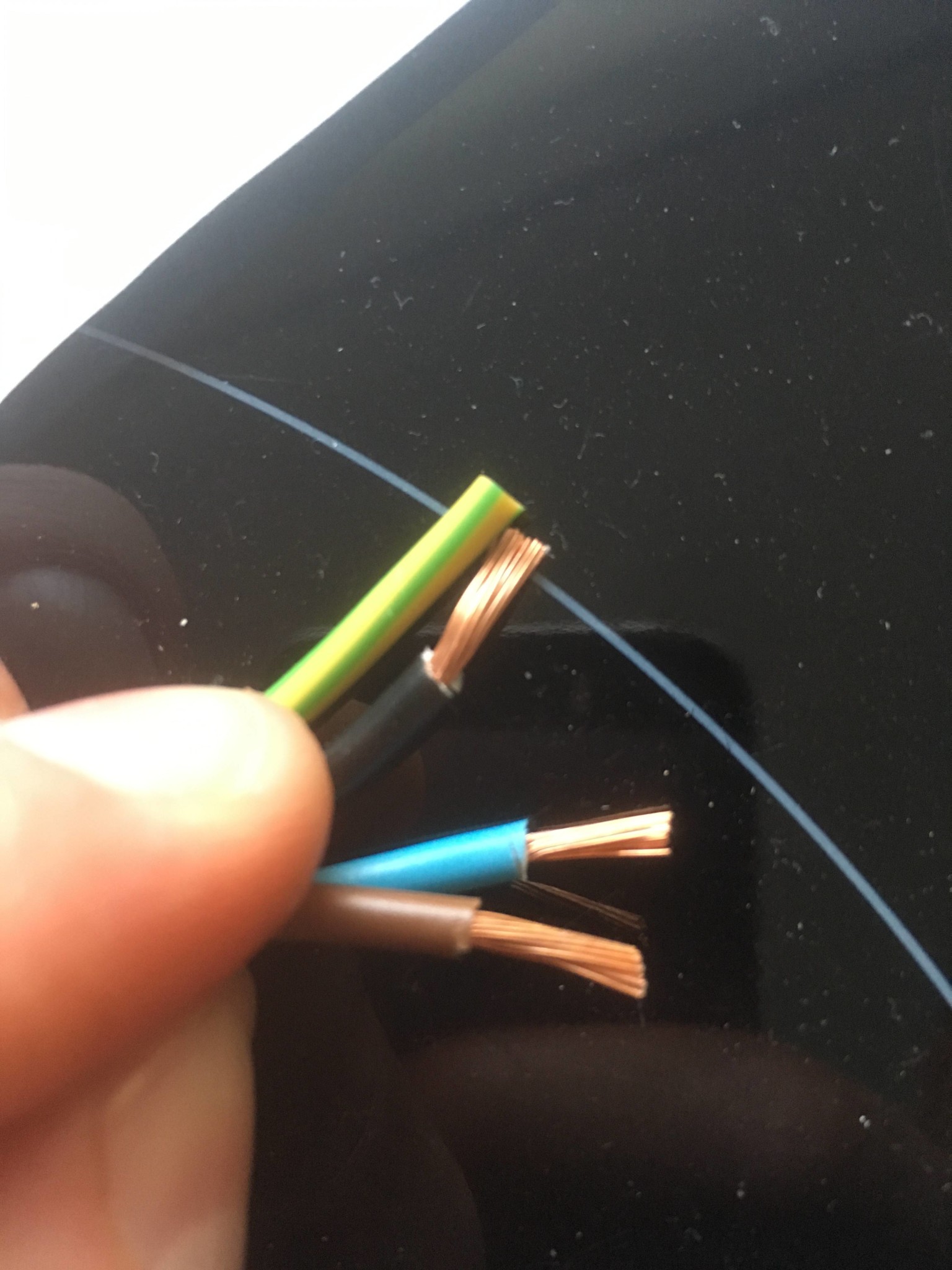

En hand håller avskalade elektriska kablar i färgerna grönt-gul, brun och blå mot en suddig bakgrund.
Där var inga solida ledare.
Albertini
tommib
Otippat. Jag trodde det var en EKK. Det där är helt ok att ansluta fast. Se till att du får med alla kardeler och att inget spretar utanför.

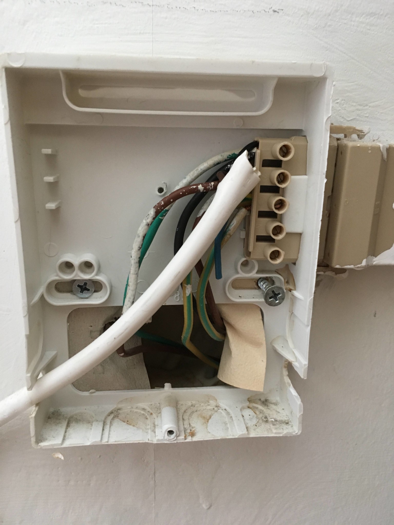

Vi håller på att renovera köket och idag plockade jag bort två gamla element som var kopplat enligt följande bild:
Öppen eldosa med isolerade kablar och färgkodning, några kopplade och andra avslutade, vid en köksrenovering.
Svart + hel-grön,
Brun + brun,
Jordad + jordad.
Dessa kablar jag nämnde kommer från väggen. Övriga kablar kommer från elementen och är inte relevanta.
När jag tog bort kopplingen isolerade jag varje kabel för sig, just för att jag inte kommer att använda elen där ifrån.
Kan detta ha påverkat kanske?
Det mesta brukar hänga samman med varann, men jag tycker det är märkligt om ledningarna till spisen har någon koppling till ledningarna för elementen.
Tacksam för svar
