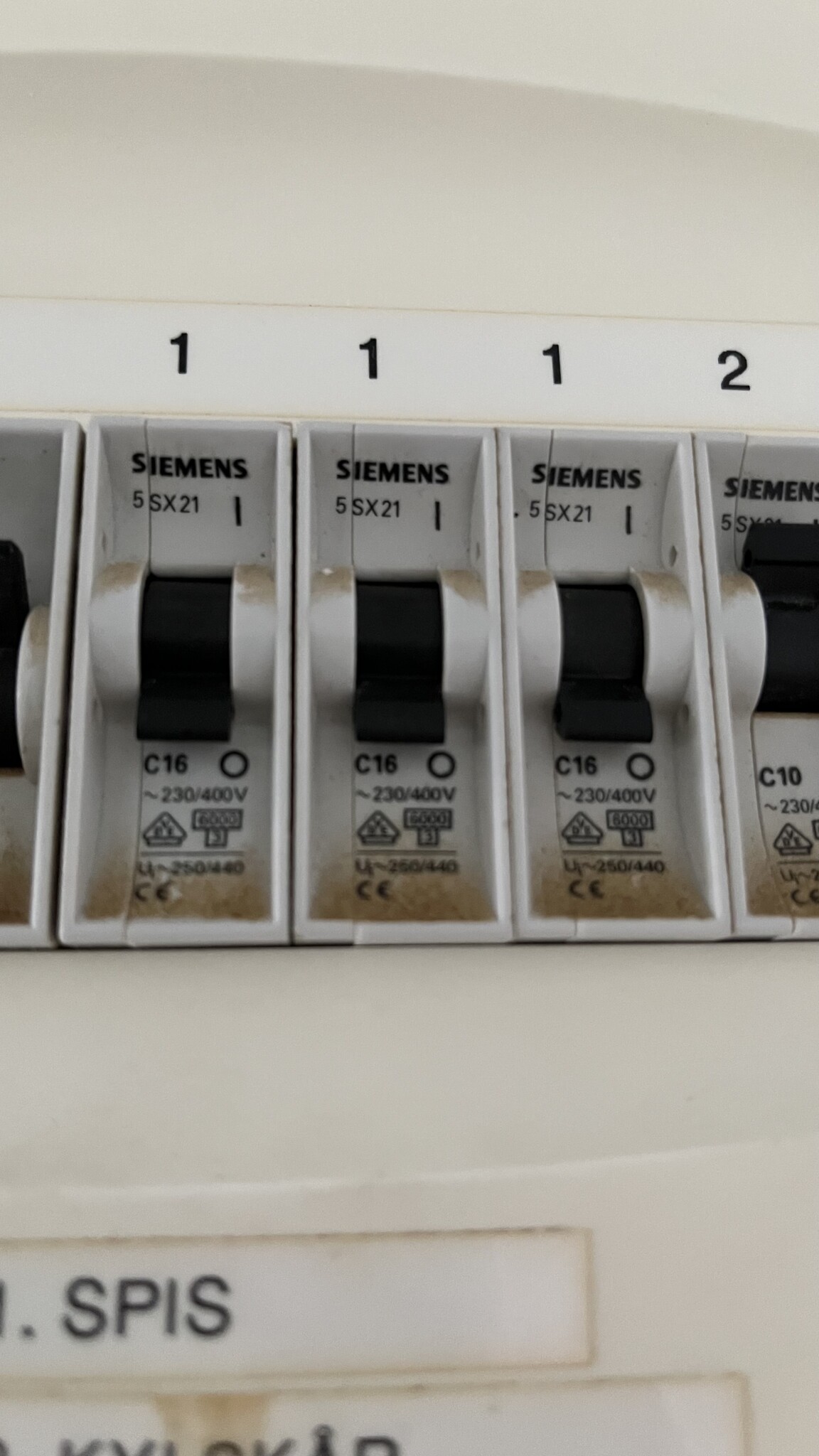

Jag ska installera en ugn och spishäll har framdraget 3 faser 16 amper
Jag får inte det att funka kopplar spishällen
L1 på säkring spis 2
L2 på säkring spis 3
Och kopplar in ugnen på L1 på säkring spis 1
Men jordfelsbrytare löser ut. Har testat att byta på faserna men den löser ut så fort ugnen på 230 v kopplas in

  • Elektriska säkringar märkta Siemens i en säkringslåda med etiketten "SPIS".
Du får kolla om nolla och jord är på rätt ställe
Det behövs mer information. Ta bilder på hur du kopplat spishällen och ugnen så är det lättare att hjälpa.
