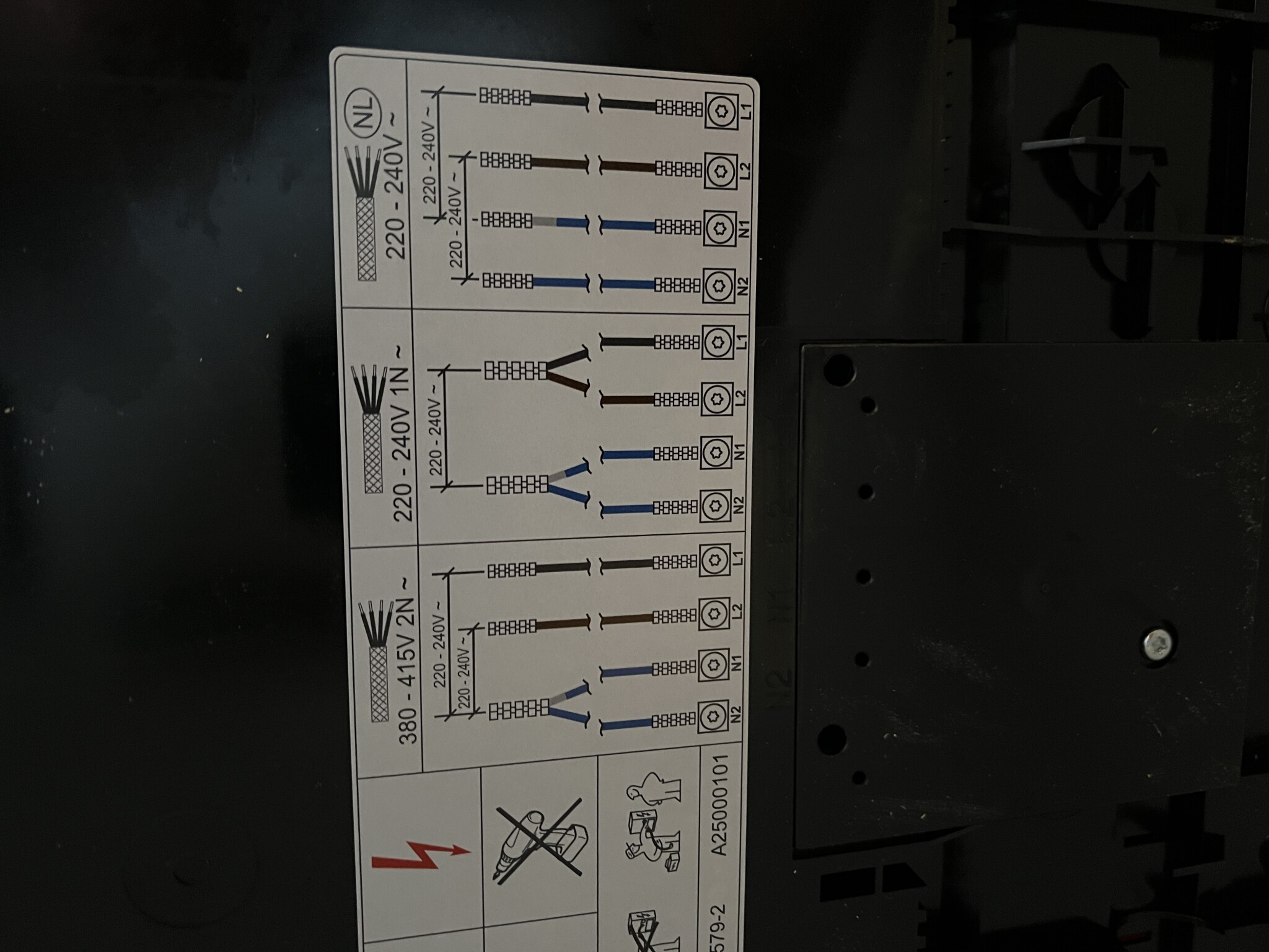

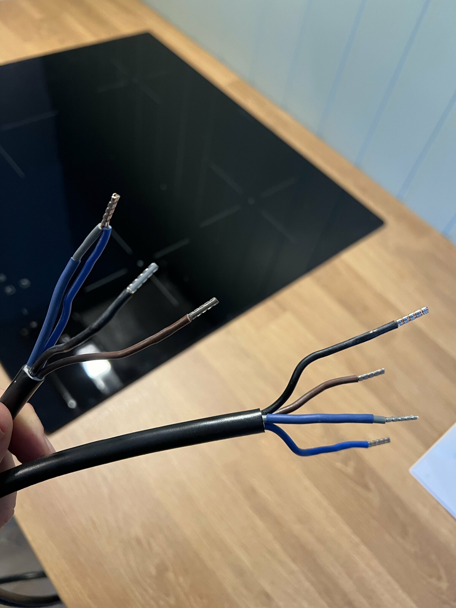

hej har en fundering kring installation av spishäll vilken av kopplingar ska jag välja mellan , samt att i vägg har jag
Blå brun o grön/gul
Men även tillgång till resterande kablage för uttaget har de suttit en perilex uttag .
Enligt Ikea ska den fast installeras . Har även ugn med vanliga brun blå o gul/grön
Tacksam för svar
Blå brun o grön/gul
Tacksam för svar

Om du i väggen bara har en fas (brun), nolla (blå) och jord (grön/gul) så får du koppla den enligt alternativet för en fas, alltså där det står 1N.
Men hällen kommer att fungera bättre om den får två faser i stället (2N).
Alternativet där det står NL är endast för Nederländerna.
Okey tack för svar, jag kommer dra in fler så då kopplar jag den enligt 2NBirgitS skrev:
