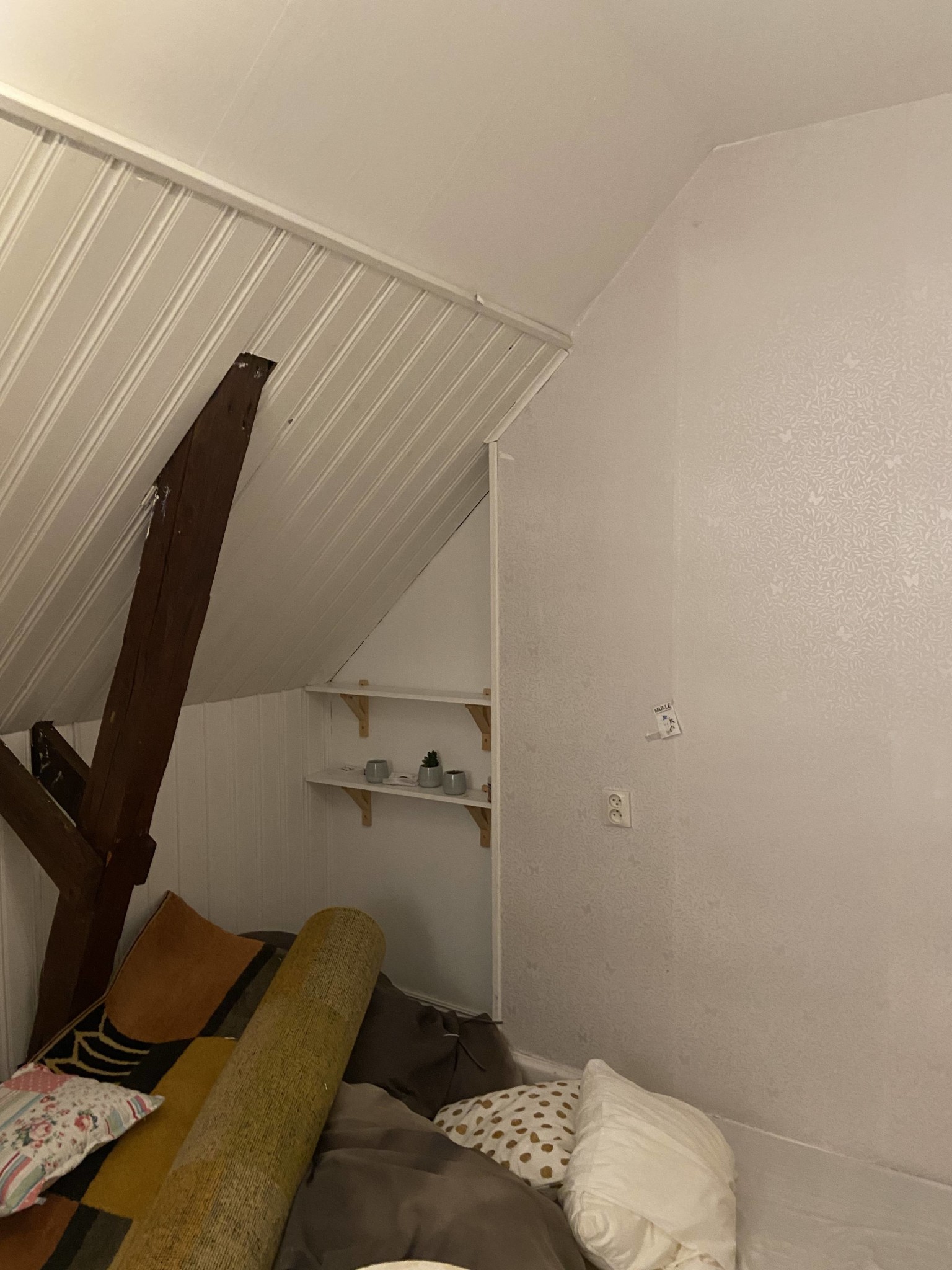

Vad tror ni om att ha kvar de synliga takstolarna i rummet? Lite charmigt men kanske inte så kompatibelt med all fukt
Inredningsbild med synliga takstolar och lutande tak, möblerat rum med soffa och kuddar.

Du menar väl inte att du har tänkt att ta bort några takstolar?
Nej :giggle:
Men det går att minska rummets storlek, det är väldigt stort för ett badrum nu. Antar att man måste verkligen få det tätt så inte fuktig luft passerar in under taket (om man behåller synliga takstolar
