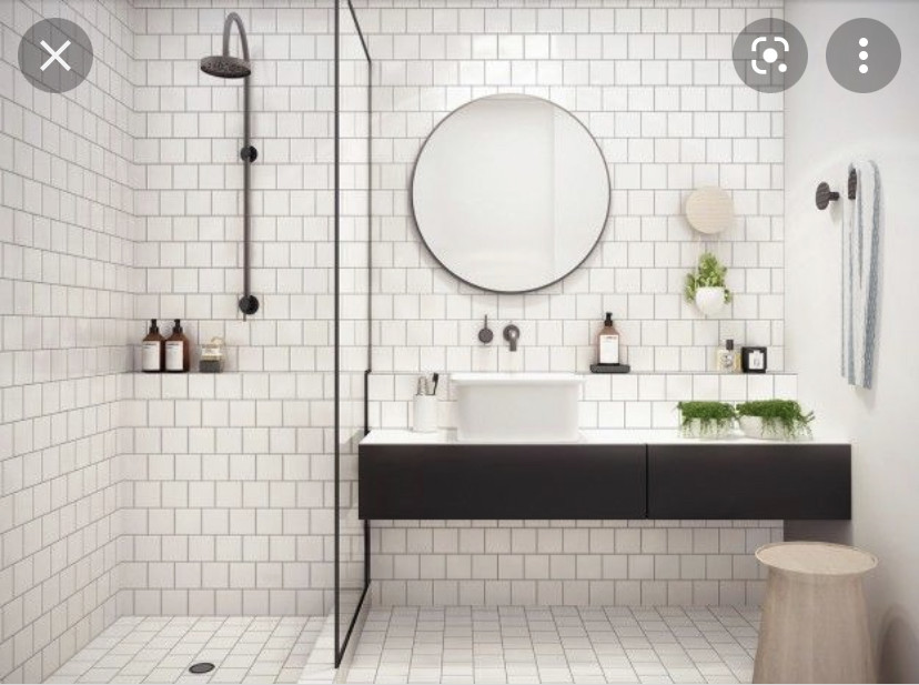

en inspirationsbild som jag fastnat för är denna:
Modernt badrum med vita kakelväggar, svart duschset, rund spegel och svart badrumsmöbel.
Du kan tjäna mer än 10k på att inte specialbeställa en duschvägg( som på bild)höll på göra det misstaget.
Det blir väldigt långt mellan kroppen och spegeln där, djupet på kommoden plus djupet på hyllan. Det innebär att när man ser sig själv så blir det som att se någon annan på kanske minst 120 cm avstånd och då ser man inga detaljer, vare sig det gäller lite kvarglömd tandkräm i mungipan eller hur bra rakningen och/eller sminkningen blev. Av samma skäl bör man tänka igenom hur belysningen blir, bara takspottar blir inte bra.

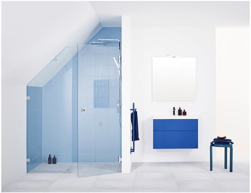

Tillbaka till designen, denna bilden påminner väldigt mycket om hur mitt rum ser ut (samma snedtak med ungefär samma vinkel och starthöjd). Känns som en rätt OK lösning med en vägg mellan dusch och tvättställ?
Och så löser man problemet med hur utrymmet under snedtaket skall användas
Modernt badrum med snedtak, glasvägg för dusch, blått tvättställ och spegel.

Jag har sett i någon forumtråd om badrum med snedtak där de har gjort en bänk i den låga delen av duschen som kunde användas både för att sitta på och ställa flaskor på.
Manfreds och 1 till
Det kan vara en idé!
Om man tänker bilden ovan, tror ni det skulle funka att inte ha glasdörrar och istället ha en murad kant i golvet som i den första bilden i tråden? Eller blir det vatten överallt då?
