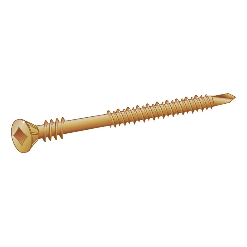

Alternativet är golvskruv som skråskruvas dolt. En utseendefråga men spik som målas över märks inte så mycket.

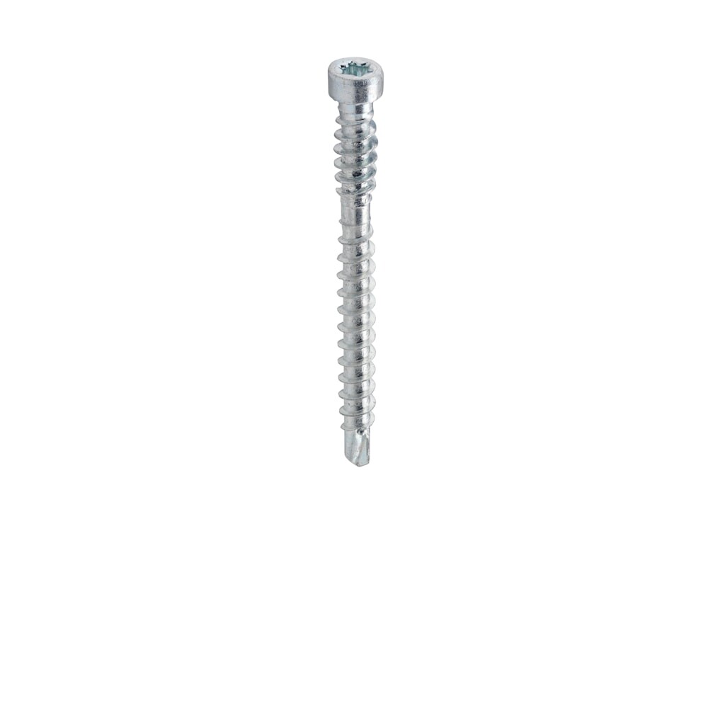

Golvskruv har ju inbyggd borr i spetsen så de är ju tacksamma på det sättet. Undvik golvskruv som kräver fyrkantsbit (typ Robertson R1). De är inget roliga tycker jag.L Lovensson skrev:
Välj istället skruv för Torxbit. (ex Spax, Grabber)
