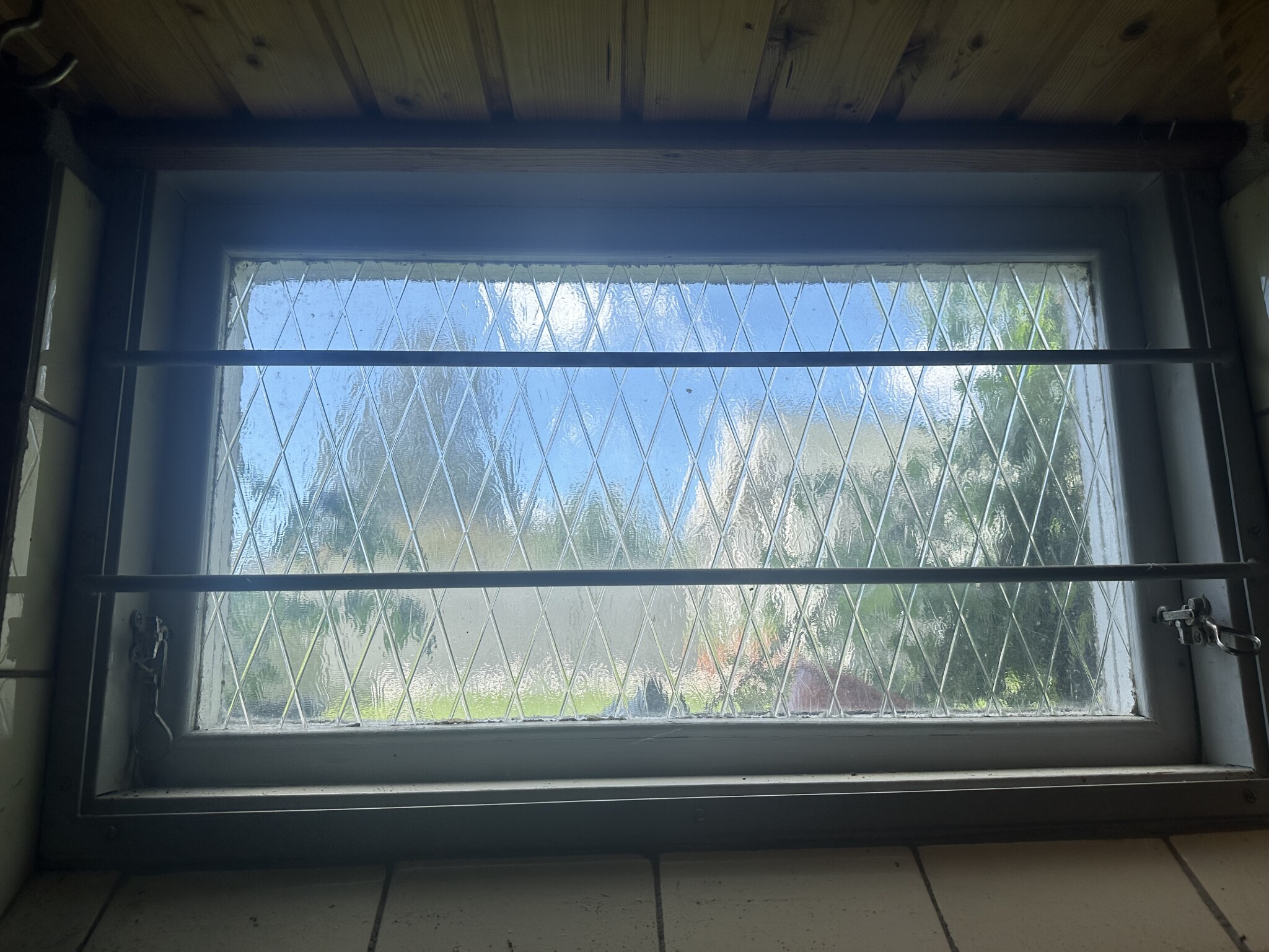

Planen är att göra endel själv och låta hantverkare sköta det svåra. Första grejen som slagit mig då jag ska byta fönster själv. Hålet för fönstret är taget ända upp mot betongbjälklag, planen är dock att ha innertak för att dra vatten och el i, hörde då med rörisen att det gärna ska vara reglat 45 för att få plats med allt.

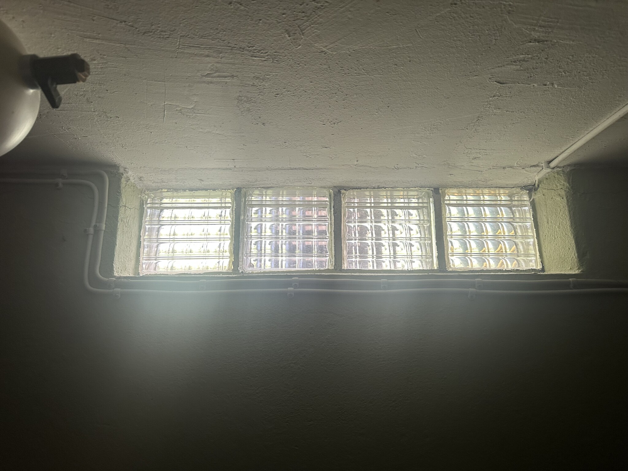

Hur gör man då med fönster? Det kommer ju se lite knepigt ut eller måste man sätta en regel i ovankant på hålet som jag får klå med plåt på utsidan? Funderar också på att ta bort betongglaset och sätta ett vanligt fönster där men då måste samma problem lösas även där:
Tar gärna emot tips och trix och gärna hur man enklast och snyggast öppnar större vid betongglasen.
Aldrig satt fönster i betongsockel förut. Tips mottages gärna även där.

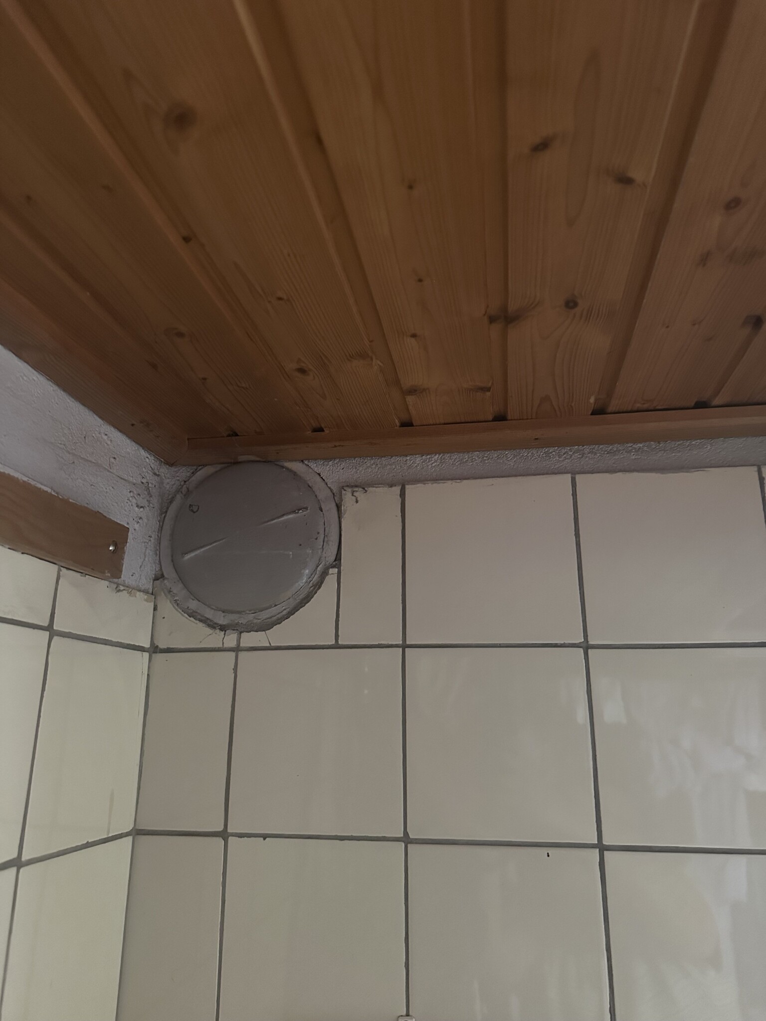

Lägger även till en bild på en ventil som också måste lösas, med mindre kanal kanske?

Hur nära ytterväggen är det tänkt att rören ska gå?
Man kan börja fasa av nedsänkningen t.ex. 2-3 dm från väggen.
