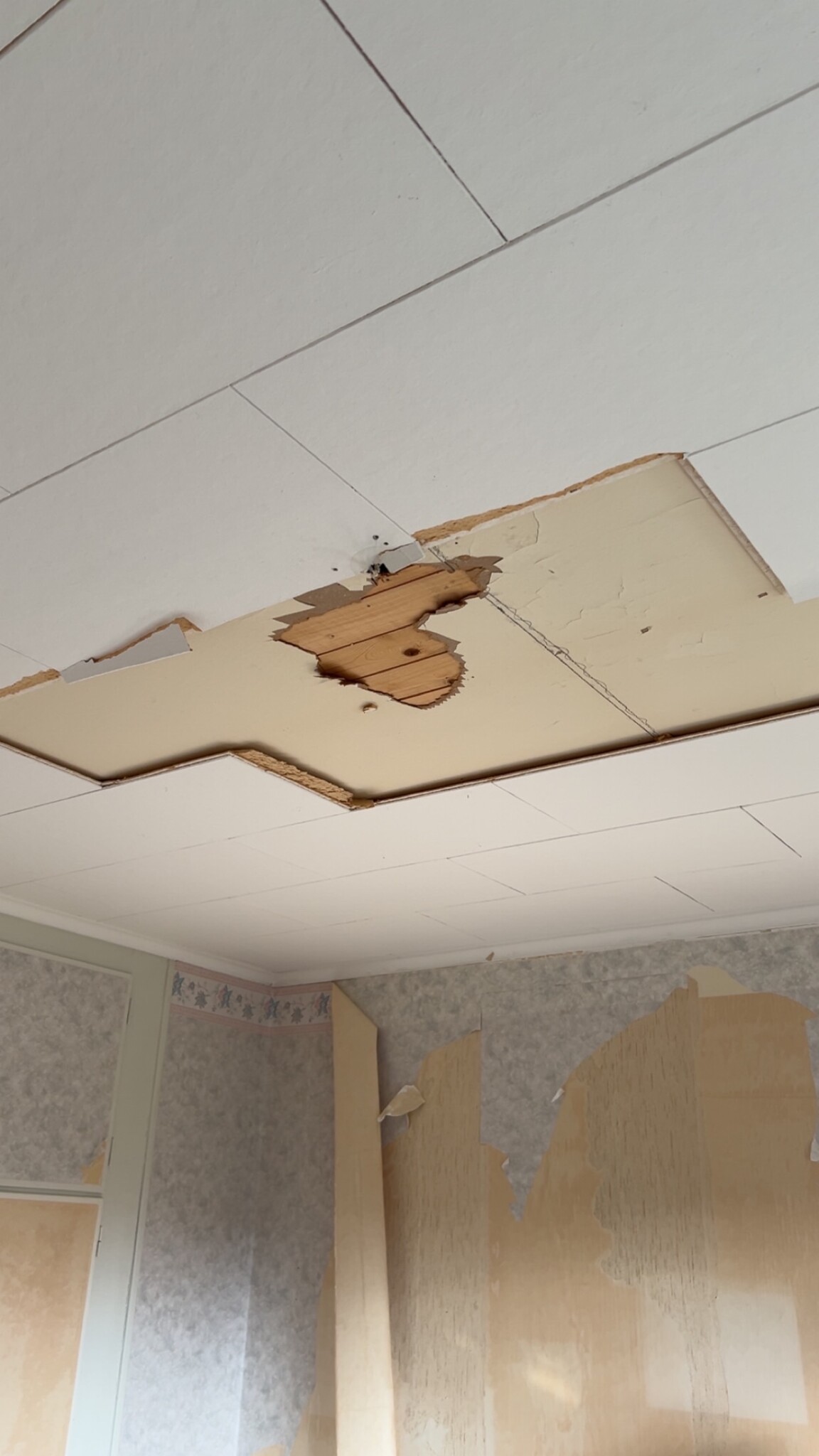

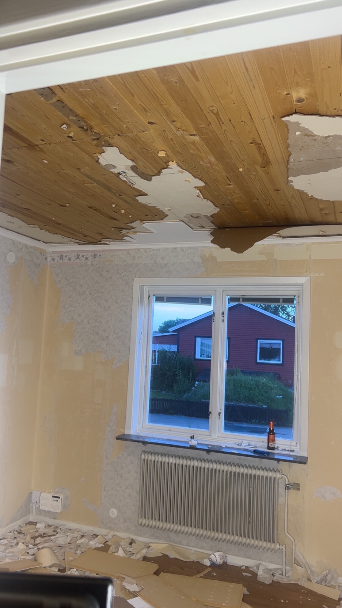

Hej, rev bort det gamla innertaket (spånskivor) och undrar om man kan måla och använda "råsponten" som innertak utan någon annan åtgärd?
Mellan vissa springor skymtas svart papp och ovanför den ligger isoleringen
  • Ett rum med rivet innertak där råspont och svart papp syns. Golvet är täckt av rivningsmaterial.
  • Innertak där spånskivor har rivits bort, vilket blottar råsponten. Mellan vissa springor syns svart papp och väggarna har tapetrester kvar.
Det var även någon typ av skiva under spånplattorna som var målad. Man ser rester av den på bilderna

Ja det är klart man "kan". Frågan är väl vilken finish du är ute efter.

Tänker så det inte blir problem med kondens eller nåt på vinden, om man behöver göra nåt mer än att bara måla

Ah ok. Nej, det du har rivit bort har ingen sån funktion. Om du gillar planket, kör på det.

De skivorna som du hade ger bättre akustik (mindre eko) i rummet än ett massivt trätak.

Den masonit-liknande skivan du hade överst kan vara tänkt att ha fyllt en funktion motsvarande vindpapp, dvs minskar drag och luftutväxling mot vinden. Beroende på pappens skick på vinden så kan det ju ha varit helt i onödan så klart, men är den otät så kan det bli dragigare på vintern, speciellt om den redan nu syns nedifrån.

Prova att måla takbräderna och se om ni blir nöjda. Kan se lite rustikt ut dock. Går ju alltid att täcka i så fall. Ni har redan papp innanför.
