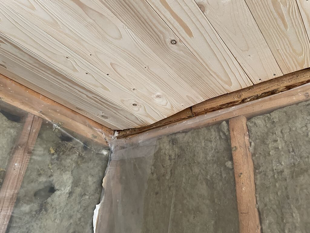

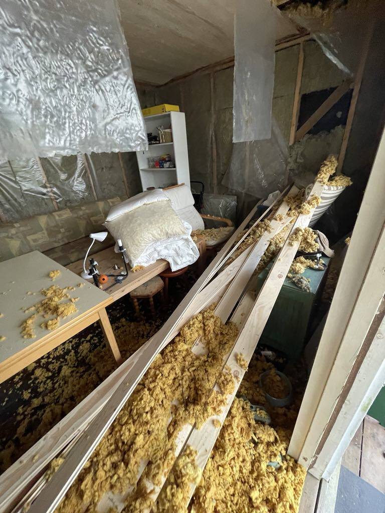

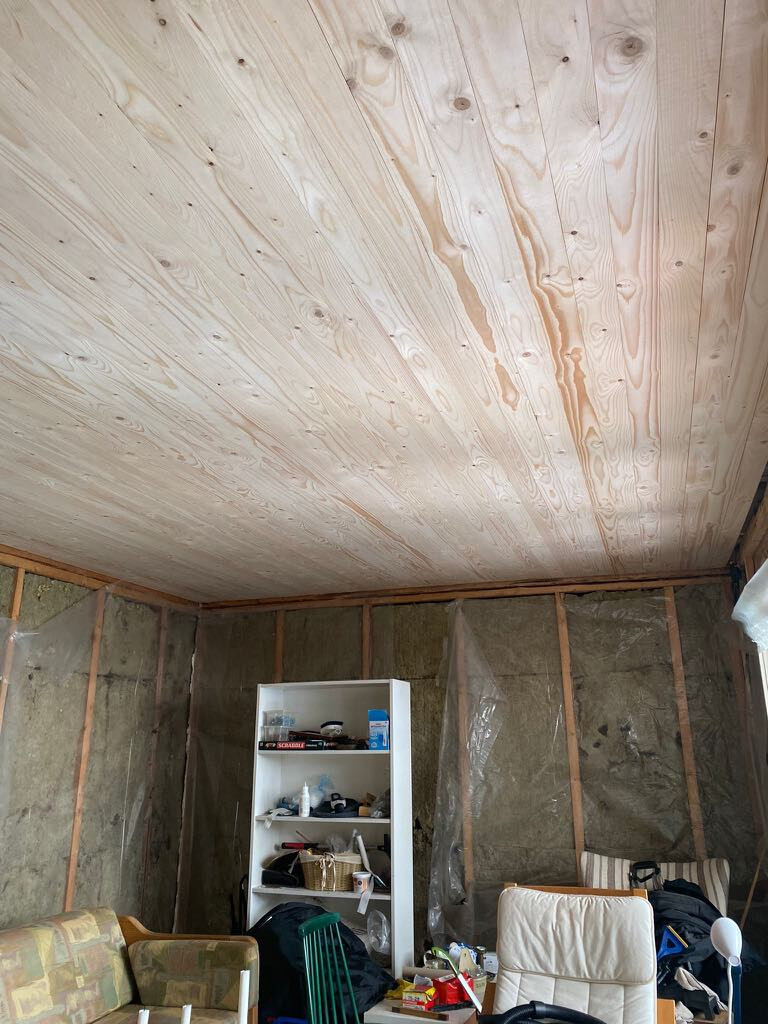

För att göra en längre historia kort: Vi har en liten ouppvärmd stuga ute i skogen som vi tog oss på att renovera som ett läroprojekt. Vi ville ha råspont (som ska behandlas) som innertak och satte upp dem enligt ett (felaktigt?) tips om dold infästning (mer om det nedan) och därefter lösull ovanpå det (tillfällit gammal glasull som ska bytas ut mot cellulosa). Detta var i somras och till synes tycket vi det såg det ut.
Nu när vi kom upp till stugan efter vintern möttes vi av att en fjärdedel hade åkt rakt i golven medan en stor del satt kvar men antigen buktade eller höll på att lossna, där spik både hade slitit sönder planket eller höll på.

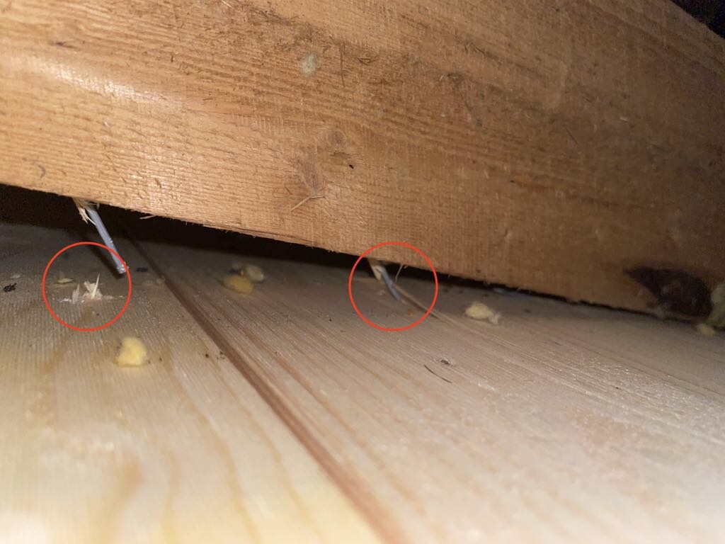

Jag har olika tankar och idéer om varför det har skett. Troligtvis har infästningen varit för dålig i kombination med vikten av lösull ovanifrån som har fått det att lossna. Eller så har du blivit fuktiga, expanderat och suttit för tight? (tanken är väl att de ska sitta kloss ihop?). Dessutom var vissa av plankorna skeva så vi fick tvinga dem på plats med tvingar innan vi spikade i dem, kanske har de slagit tillbaka?

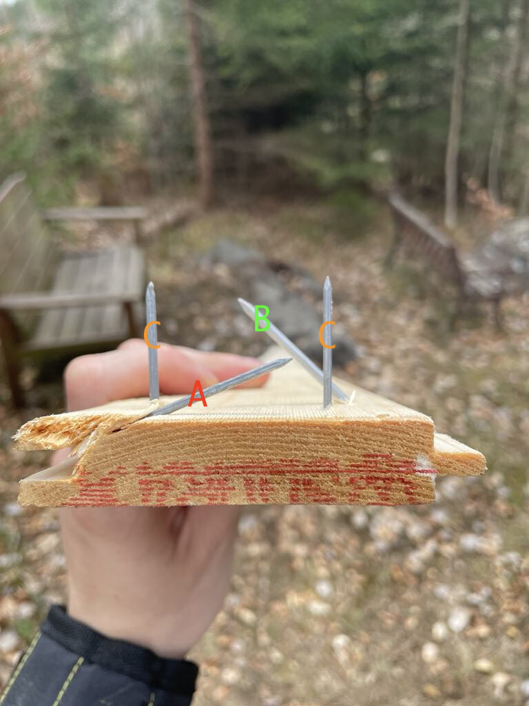

Vi monterade dem med "dold infästning" genom att sätta dyckert i noten, 50x2mm dyckert. Nu i efterhand har jag förstått att det är i fjädern man ska sätta dem (och då behövs ännu längre spik) så om det har givit vika på grund av det lilla träet som håller uppe i noten låter det rimligt.
Jag gissar mig fram till att jag har följande alternativ:
A: Att spika i noten med dyckert - detta går bort av uppenbara skäl 😅
B: Att spika genom fjädern med dyckert - är det starkt nog och kommer det hålla? Vilka dimensioner isåfall?
C: Att spika rakt underifrån med trådspik och strunta i dold infästning - mer hållbart än C, trots vertikalt med vikten ovanifrån?
Några andra tips?
Vad, hur och varför rekommenderar ni vad vi ska göra? Vi är ute efter att återanvända så mycket av plankorna som möjligt (eftersom de gått sönder på ovandelen vid noten bör det väl inte påverka fästförmågan på annat sätt tänker jag).
Tacksam för all möjlig form av tips! ☀️ Planerar att påbörja arbetet till helgen.

Ja det har vi. Det gamla taket (också spont-baserat) satt med trådspik underifrån och det har suttit på i 50 år utan glespanel, så vi tänkte det skulle vara ok 😅 Kan ju sätta dit glespanel vid behov, har bra tillgång från vinden så bör vara görbart.S SueCia skrev:
Om jag minns rätt är CC mellan 75-85, varierar lite emellan takstolarna.
Det gamla taket satt alltså med 12st trådspik (2st i varje takstol) och planken är 4.2 meter långa.

Jag tror att fukten spelat en avgörande roll att det kolapsade. Som du skriver så syntes ingen rörelse under sommar/höst, men när ni kommer tillbaka nu tidig vår har det kollapsat.
Min teori
är att:
- Lösullen har dragit åt sig fukt och blivit tyngre.
- Takpanelen, supertorr på sommaren, har spikats helt tight ihop. När den blivit fuktig under senhöst/vinter har den svällt och enda vägen att svälla är då utåt från takstolarna, vilket innebär att spikarna dragits ut så pass mycket att tyngden från lösullen sedan tryckt ner hela konstruktionen från infästningen i taket.
En annan fråga är om taket är 100% tätt, har det läckt har ju fuktsituationen förvärrats. Jag skulle ta en seriös inspektion av taket så att ni inte har något läckage där.
EDIT: Jag har ingen egen erfarenhet av att spika upp takpanel som här, men det är väl som trägolv att man ska ha ett mellanrum mot väggen så att panelen kan röra sig med skiftande fuktighet. Speciellt i ett ouppvärmt hus måste väl det vara supernoga med rörelseutrymme 🤔

Det är nog inget fel på infästningen, råsponten har svällt i sidled och då finns inget som kan hålla emot. Allt virke vrider sig och spricker. Så kontentan är att med kallställning så suger råsponten åt sig fukt. samt att det måste finnas en form av luftning. Om isoleringen ligger direkt på virket, så blir det en tempskillnad mellan vind och inne. Solen lyser på taket och full skugga i huset. Borgar för fukt/väta direkt under isoleringen.

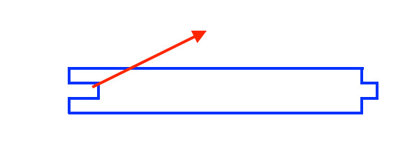

Sen tror jag TS har en poäng i detta med fuktrörelser också. På bild 3 ser det ut som att panelen hamnat i spänn. Är knepigt det där beroende på hur nedtorkat virket är när det monteras och i och med att det är ouppvärmt och exponeras för en bredare variation i luftfuktighet. Skulle av den anledningen också vara försiktig med plasten där. Kan bli kondensproblem.

På sidan där det buktade, men inte trillade ner, satte vi det för tight mot kanten helt klart. Jag tror den yttersta plankan höll sig kvar pga jag satte skruv i den (som sedan skulle döljas med list ändå). Så troligtvis därför det gav vika på den sidan också.Mats-S skrev:

Intressant. Så om jag hade satt trådspik nedifrån så hade inte det svällande träet slagit iväg på samma sätt? Förra panelerna satt på det sättet i decennier utan att ha åkt ner.J jonaserik skrev:Det är nog inget fel på infästningen, råsponten har svällt i sidled och då finns inget som kan hålla emot. Allt virke vrider sig och spricker. Så kontentan är att med kallställning så suger råsponten åt sig fukt. samt att det måste finnas en form av luftning. Om isoleringen ligger direkt på virket, så blir det en tempskillnad mellan vind och inne. Solen lyser på taket och full skugga i huset. Borgar för fukt/väta direkt under isoleringen.

Använd golvskruv. Skruva enl b och c ute u ändarna.
