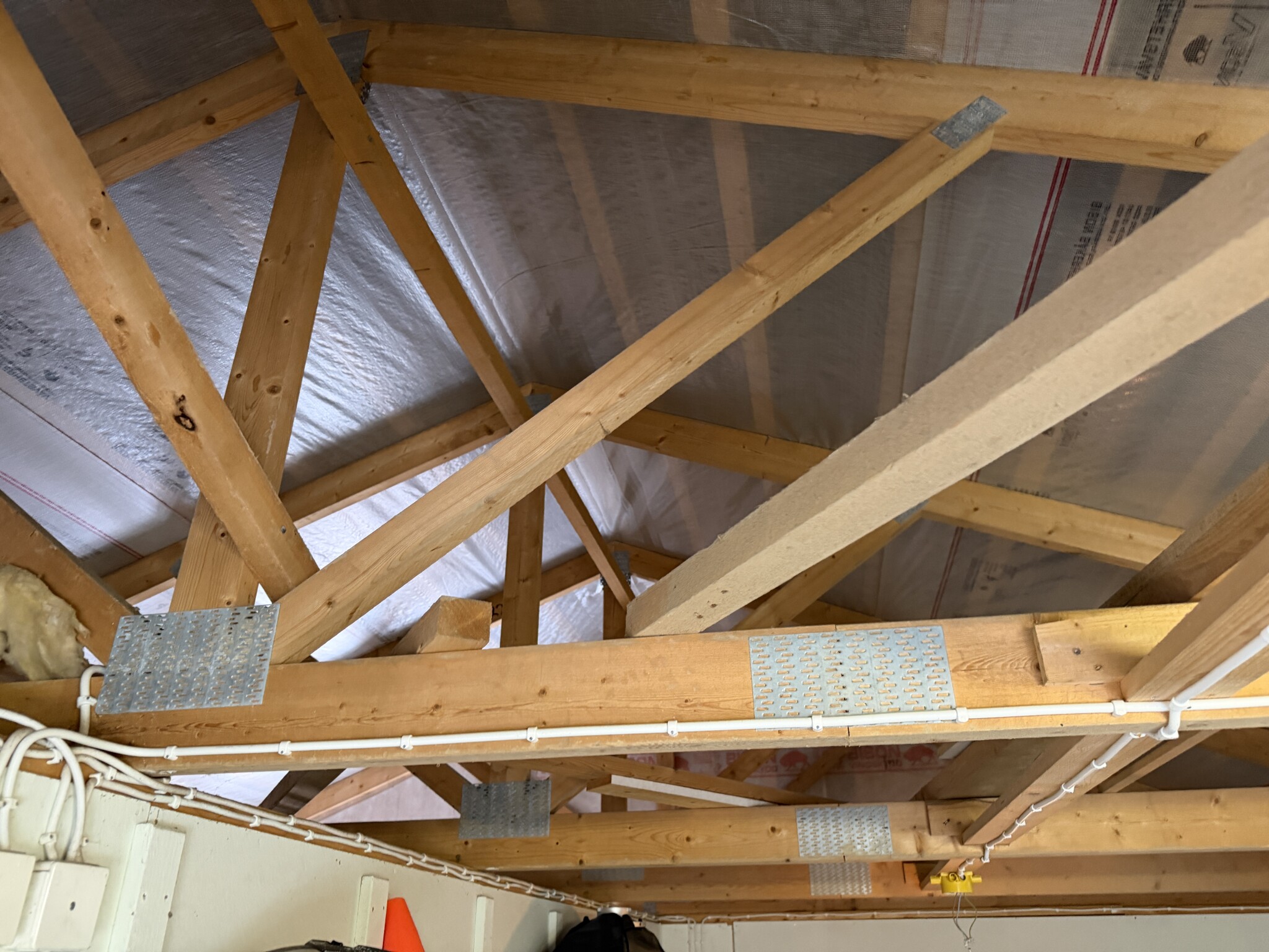

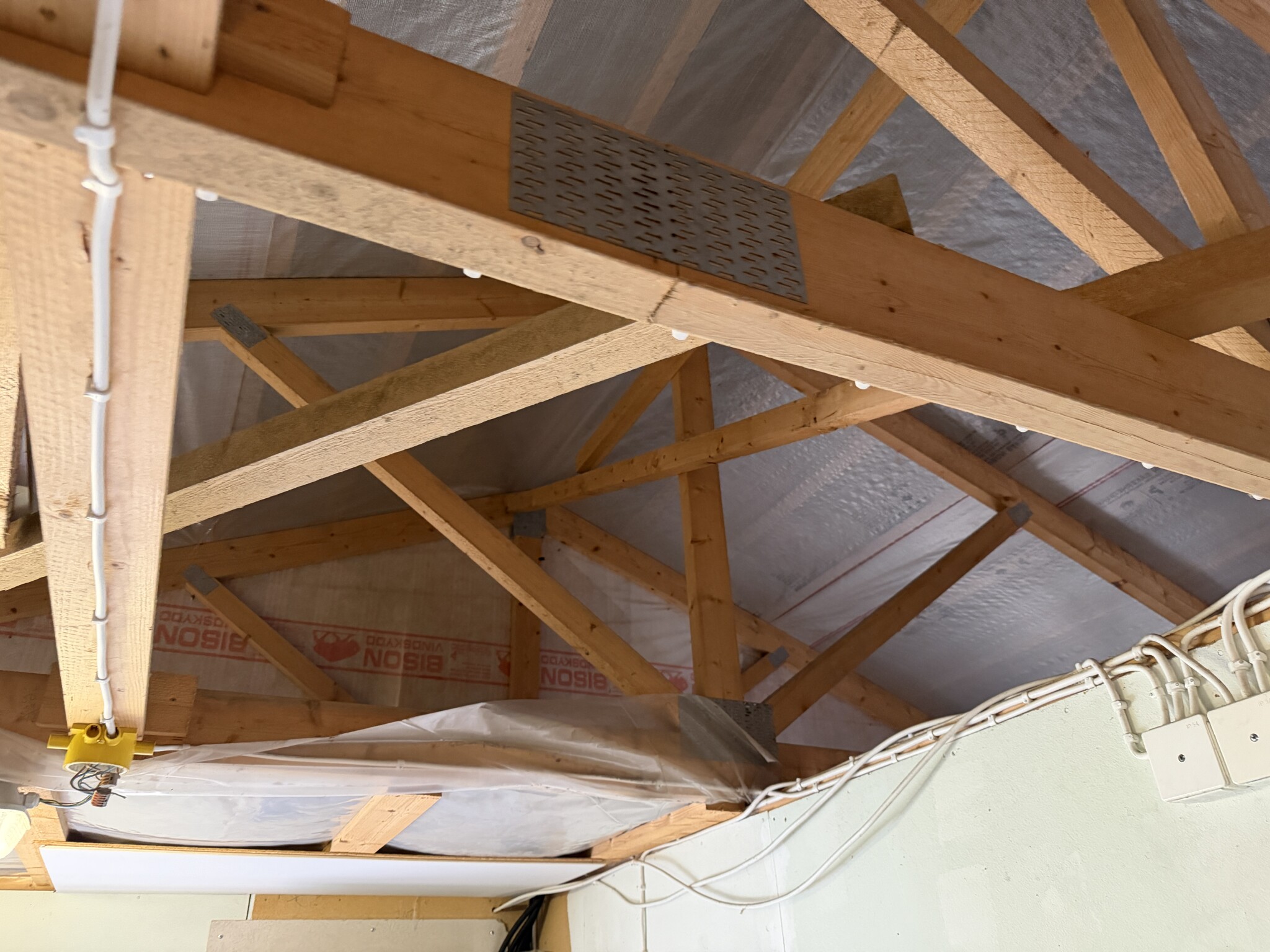

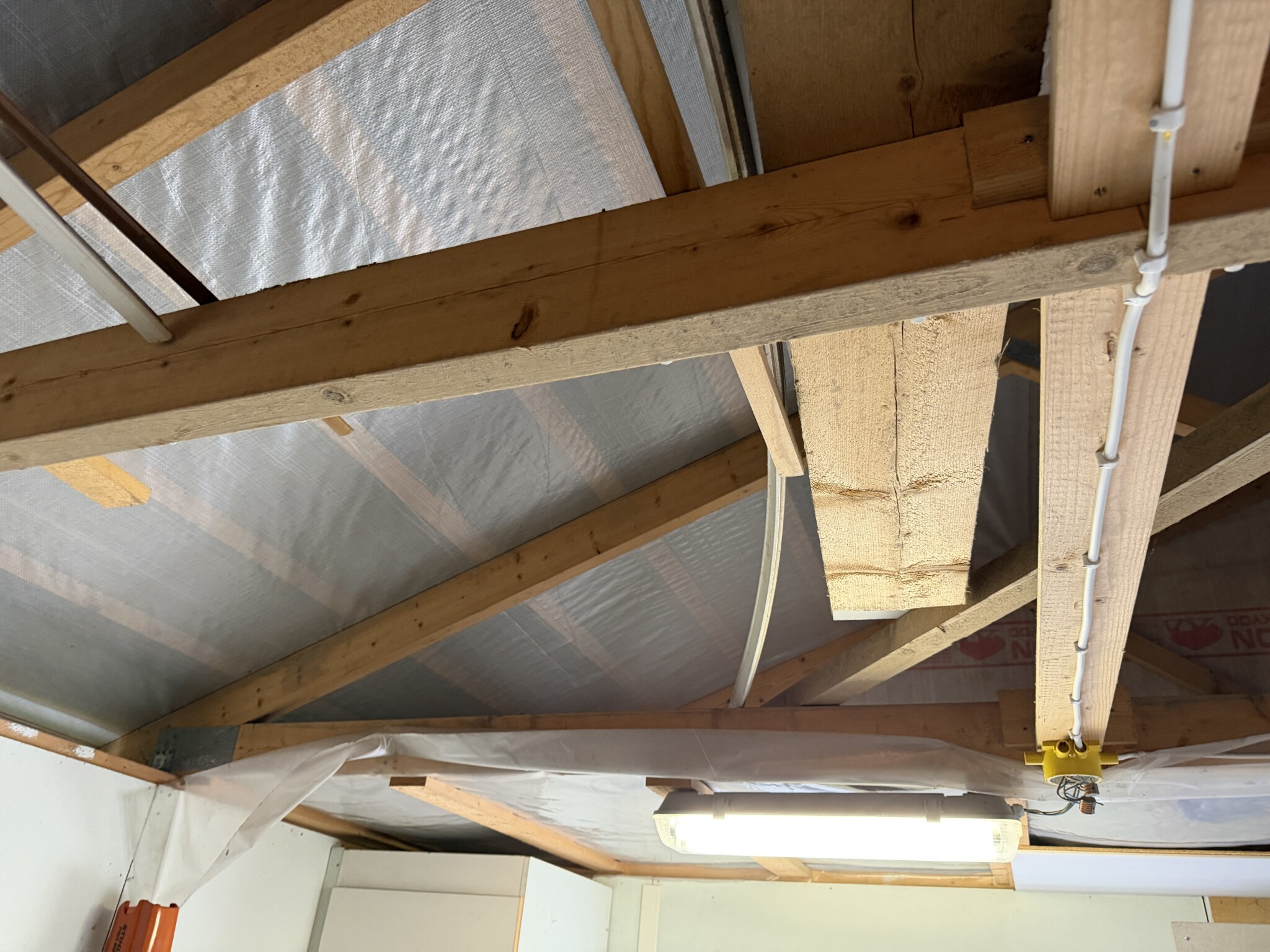

jag behöver ett sommarprojekt och tänkte göra klart efter tidigare ägare i garaget. Jag vill ha det tätt och sätta ett innertak.
Men kan man göra det ”tätt” utan att ha värme i garaget?
bifogar några bilder. Tidigare ägare att börjat plasta och sätta glespanel… är det ”bara” att köra vidare där?

Finns ingen mening att ha det tätt om du inte har konstant värme, bättre med ångbroms då som tillåter att det faktiskt kan vara varmare på utsidan i perioder
