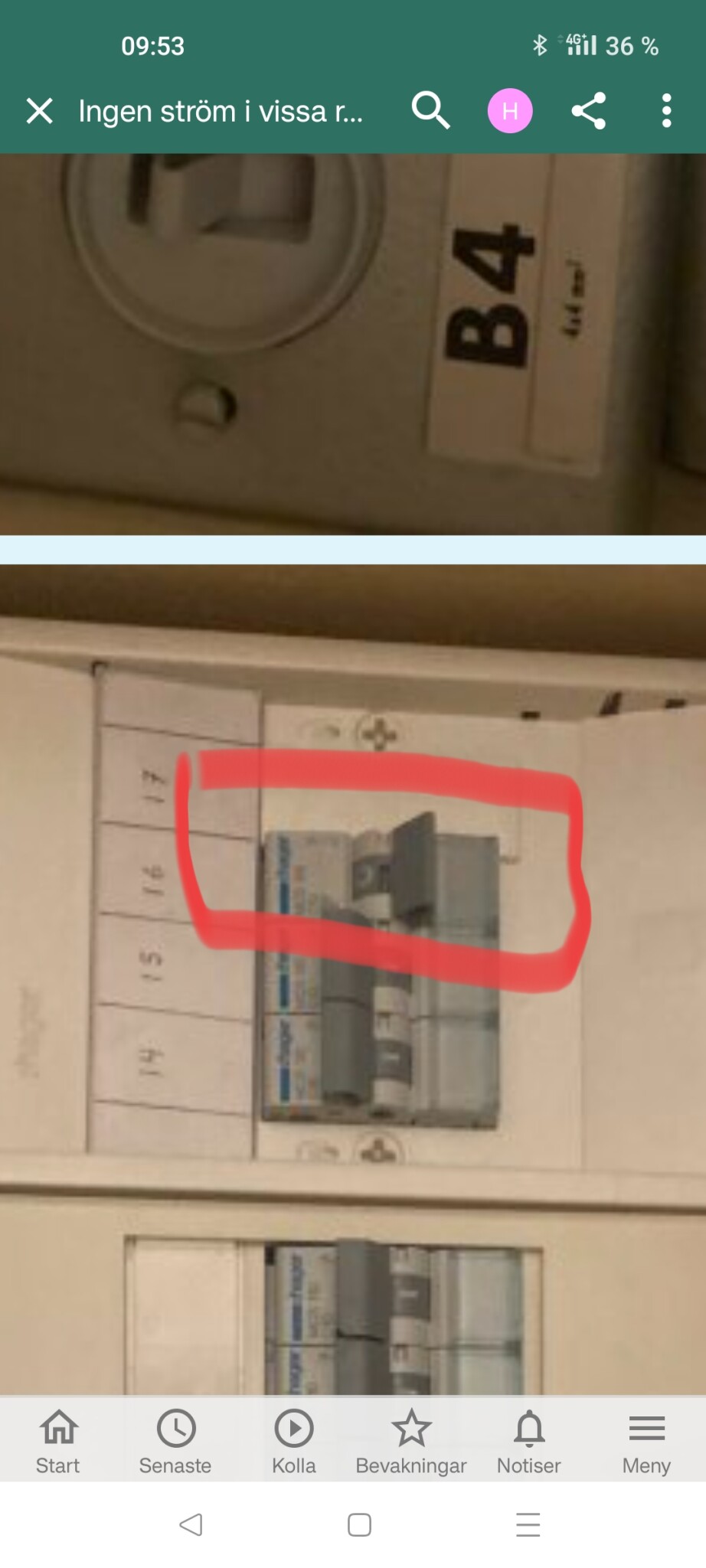

Kan det inte ha något att göra med att denna automatsäkring är i avslaget läge?
  • Elcentral med automatsäkring i avslaget läge markerat med rött.
Nalleman64 och 1 till
Düsseldorff
TS skrev att det är en reserv.
Anonymiserad 272888
P
Sorry, missade det
