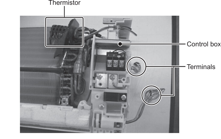

Jag och min fru gjorde rent vår luft/luftvärmepump idag och nu får vi inte igång den öht.
För att ge lite bakgrund installerades pumpen (Fujitsu R410a) 2014, innan huset såldes till de som vi köpte av. Troligtvis har pumpens delar inte rengjorts på ca 10-11 år, baserat på hur pass mycket damm det satt i både filter och på lamellerna på inomhusdelen.
Vi köpte en rengöringsspray på Jula (https://www.jula.se/catalog/bygg-oc...epumpar-tillbehor/varmepumpsrengoring-629360/) och applicerade hela flaskan på pumpens innerdel, efter att vi tagit bort alla filter. Denna fick verka i 15 min, sen använde vi en tryckspruta med batterivatten (1 liter) för att skölja bort medlet. När vi var klara såg lamellerna och filtren ut att vara som nya.
Efter att vi hade gjort rent allt väntade vi ca 1 timme innan vi satte igång strömmen igen via en arbetsbrytare bredvid utomhusdelen, varav fläkten gjorde ett litet surrande ljud för att sedan bara stänga av direkt. Innerdelen pep till vid påsättning och blåste lite, innan den dog ungefär samtidigt.
Nu funderar vi på om ett av nedanstående problem har uppstått:
1. Har vi orsakat kortslutning när vi gjorde rent innerdelen? Vi var noga med att inte spraya medel mot/på kretskortet, som sitter skyddat bakom en lucka. "Elektroniken" var även lite dammig, precis som innan, så troligtvis har inget vatten kommit in där.
2. Kan det vara så att "thermistorn" (temperatursensorn, se bild nedan) fått medel/vatten på sig och ger fel signaler till utomhusdelen? Jag vet att värmepumpens delar "kommunicerar" med varandra och att ett nödstopp sker om temperaturvärdena är för skeva. Bör vi i så fall bara låta allt torka en längre tid?
Just nu har jag tagit av alla delar igen på pumpens inomhusdel och ställt en bordsfläkt för att torka upp ev. vatten...
Tacksam för snabb hjälp, det blir kallare och kallare i skrivande stund 😊

Fujitsu-batterier är aluminium/ koppar. De sväller inte av vatten. Teknikern menade troligen att kondensorn (värmeväxlaren) är dränkt i vatten och därför låser maskinen i startsekvensen.C CarlHolm skrev:
Låt det torka upp ordentligt fukt i termistorsensorn eller styrkortets fuktskydd.
Teknikern hade lite knacklig svenska, så han menade nog värmeväxlaren. Det var även vår första teori, så vi fortsätter med att låta den torka en stund.D Danne824 skrev:
Om det är akut ta fram en fläkt eller hårfön och blås bort fukten på thermistorn, på kontrollboxens öppningar och på terminalerna.C CarlHolm skrev:
Om du vågar lyft lite på locket på thermistorn så att det ventilerar under.
Fläktar
Tack för tips! Har nu monterat en bordsfläkt på en byggstege och så får vi se hur detta utvecklar sig.D Danne824 skrev:
Hej igen,
Nu försökte vi starta upp pumpen igen, men utan framgång. Vi satte igång strömmen via arbetsbrytaren, väntade 5 minuter, sen försökte vi starta upp den med fjärrkontroll på 18 grader, kylning, låg hastighet på fläkt. Sen höll vi in "manual auto"-knappen i ca 5 sek och inget händer.
Jag vill nämna att när vi först försökte starta pumpen igår, efter rengöringen, så blåste den faktiskt lite grann och även ytterdelen gjorde lite väsen ifrån sig. Sen dog den efter 10-15 sek, vilket leder till att jag har svårt att tro att det skulle vara något med kretskortet som är felet. Troligtvis är det väl thermistorn som behöver bytas...
Pumpen åkte på tippen och vi installerade 2 nya från Panasonic (HZ25ZKE och CZ25ZKE) på sutterrängplan och mittplan. Enligt installatören hade troligtvis både det kassa underhållet och vår rengöring lett till att antingen thermistorn och/eller kretskortet slutat fungera. En värmepump ska dessutom inte behöva ställas in på 30 grader för att ge en uns av värme.hsd skrev:
