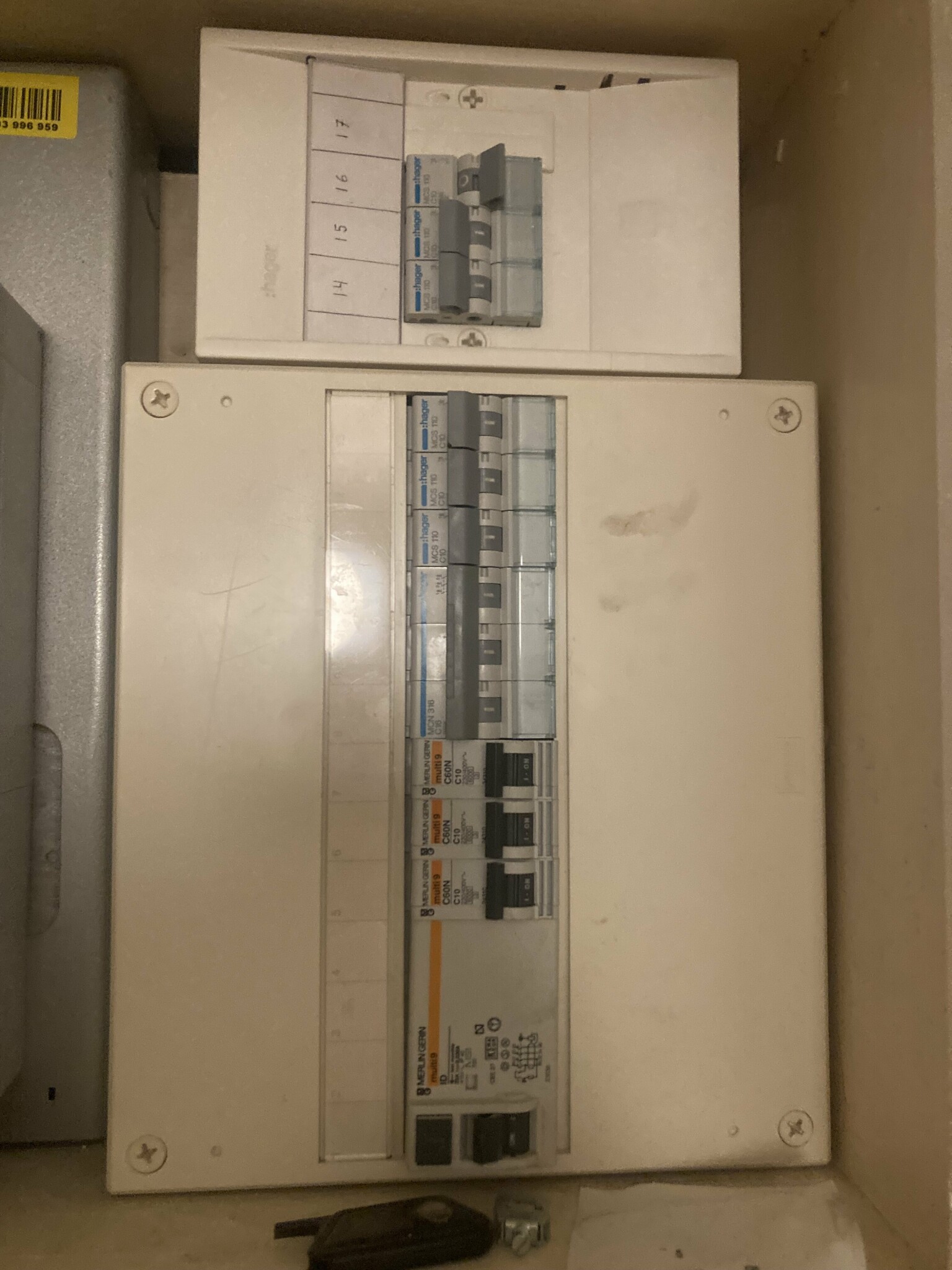

Jag bor i en bostadsrätt, idag så märkte jag att det inte fanns någon ström till micro, diskmaskin samt taklampa i kök och vardagsrum. Säkringarna ser hela ut men har testat att byta huvudsäkringarna utan att få det att funka, inga av de andra säkringarna har löst ut. Den som står av längst uppe är reserv och har även gjort det tidigare.

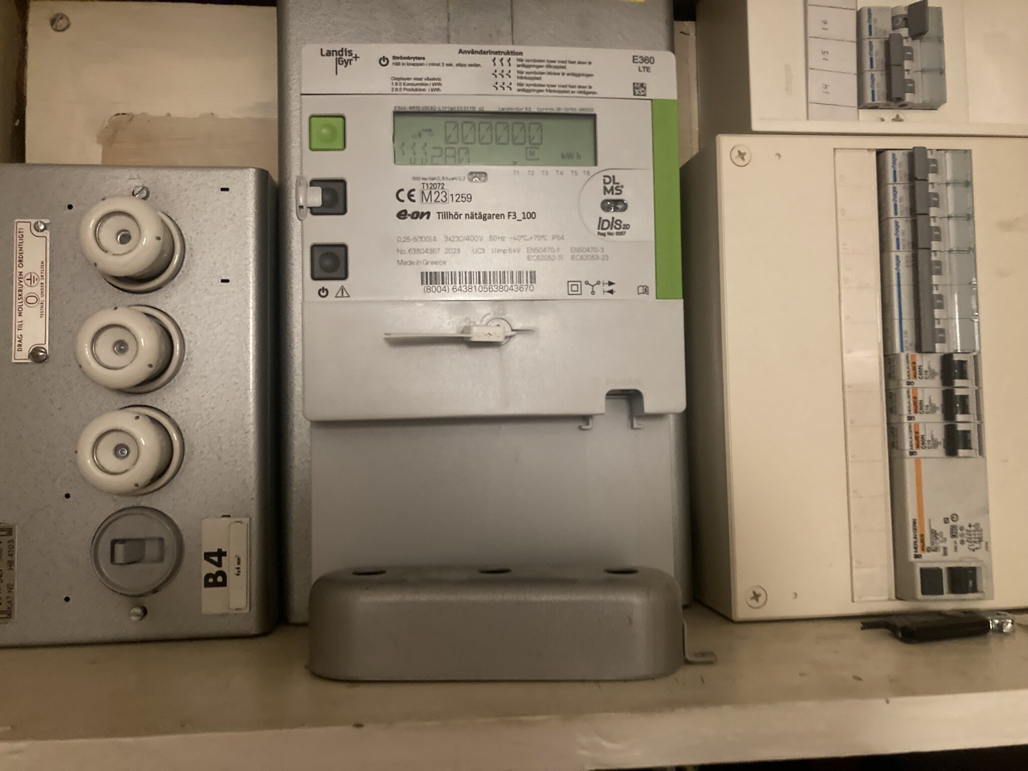

Kan tillägg att E.on var ute och bytte elmätare för ca 3 veckor sedan, på displayen står det L2 och L3 och blinkar och L1 syns inte (om det har något med det att göra).
Bifogar bilder på centralen.
Någon som har någon idé vad det är som kan fela?
Tack för förhand och trevlig helg 🙂

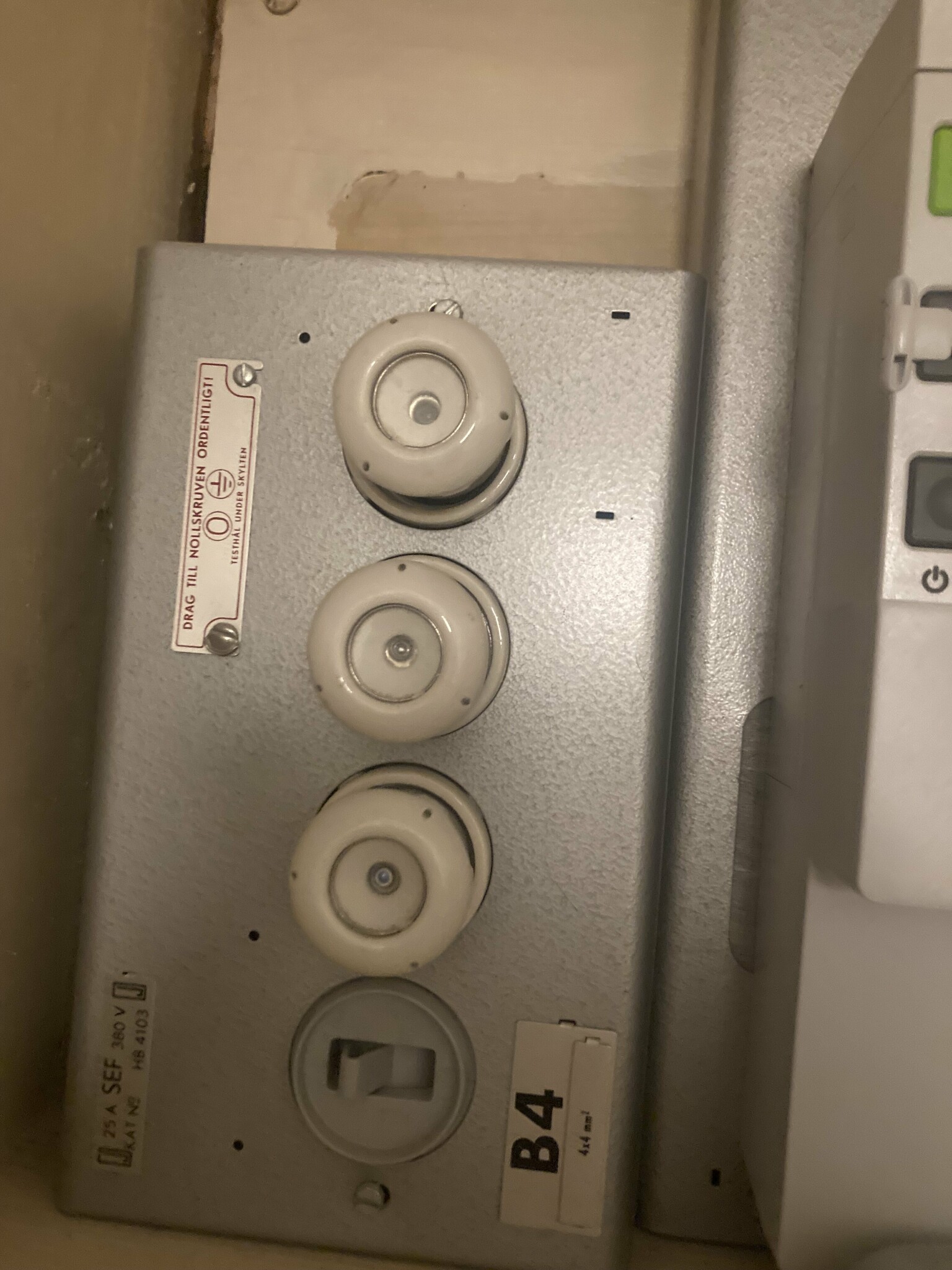

Huvudsäkringen på fas 1 har gått.
Edit: Det kan ju vara något annat fel om du har bytt säkringen. Men du saknar den fasen in. Skifta två huvudsäkringar och de om något ändras. Nästa steg är att mata om du har fas fram till säkringen.
Hellwiz och 1 till
Om du har en multimeter skulle du ju kunna ta ut huvudsäkringarna en i taget och mäta för att se att alla faserna är med, tycker du verkar inne på rätt spår om ena saknas på mätaren. Givet att säkringen du bytte till var färsk men skulle den inte varit det borde det ju märkas om du provar den på L2 (dvs något mer slår ifrån om den är död).

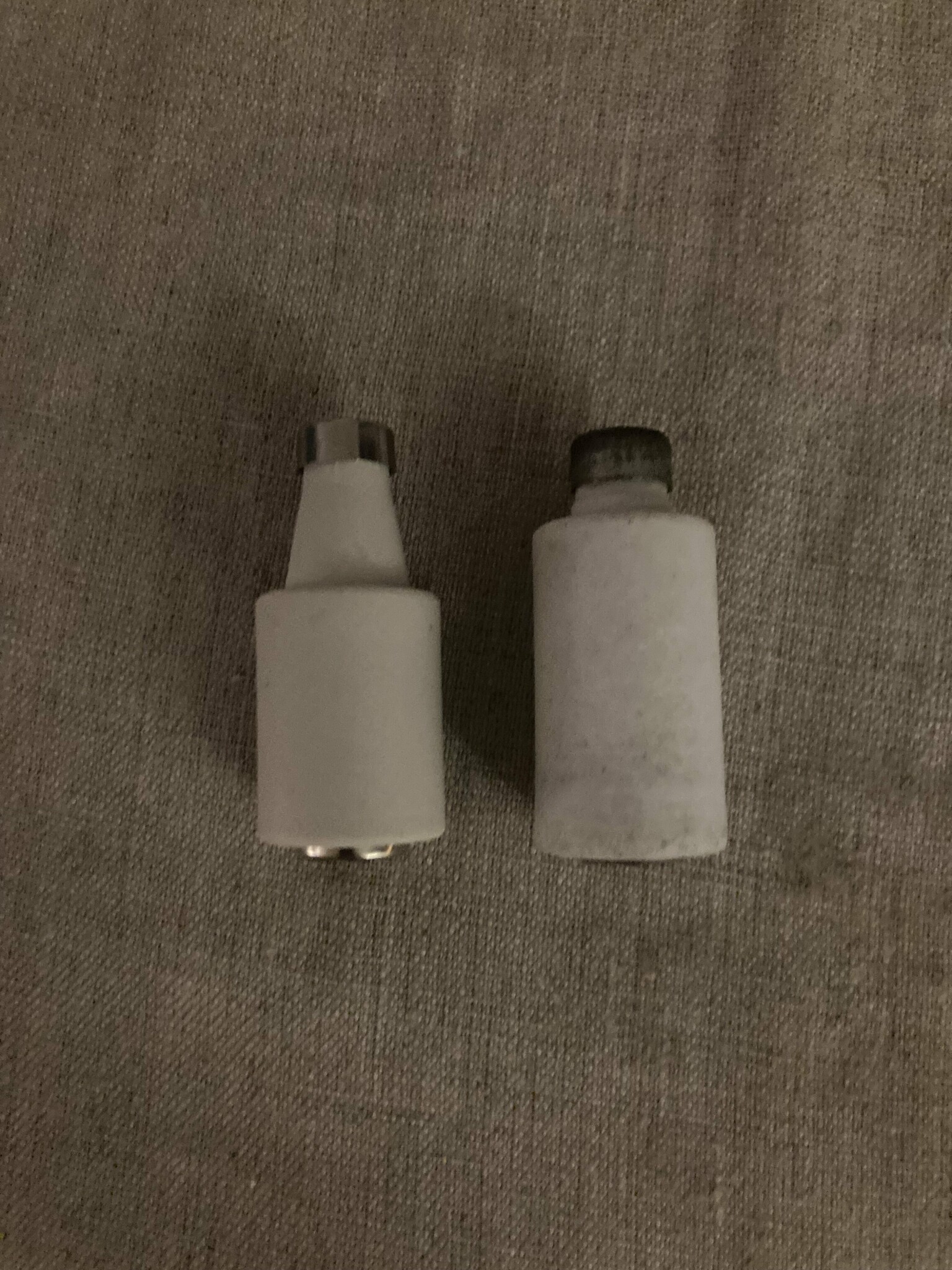

Jag har provat byta med annan propp dock ser dom olika ut, den till höger är den gamla och den till vänster är ny. Båda är 20A, funkar ändå inte. Borde väl inte spela någon roll om båda är 20A?

Ta och byt plats på två huvudsäkringar, du vet ju att de andra funkar.
TRJBerg och 1 till
Det kvittar vilken for den har. Men gör som jag och Typrätt har föreslagit. Byt plats på två proppar. Du vet ju att de två andra är okej.
Testade byta med en av dom andra och fortfarande ingen ström och har tyvärr ingen multimeter hemma.
Felanmäl till elnätsägaren.
TCG och 2 till

Någontin innan elmätaren har fallerat, här är några exempel:
Servisesäkring kan ha gått.
Huvudbrytaren kan ha gått sönder.
Dåligt ansluten ledare i elmätaren.

Eon har inte kontrollerat efter mätarbyte att alla faser är korrekt anslutna.
