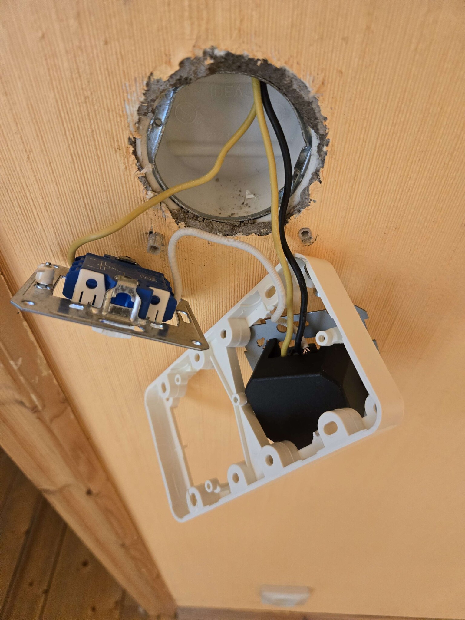

Hejsan!
Första posten på det här forumet för mig.
Jag är inte en van hemmafixare, men iom husköp så har jag fått försöka lära mig på vägen.
Iom att jag målade om i gillestugan så bytte jag alla uttag i rummet (då befintliga var fula och gulnade).
Rummet verkar vara seriekopplat från vänster till höger (vilket jag märkte när jag testade sladdarna i slutet av rummet när jag skruvade in säkringen efter att jag målat om). Så när i bilden så är det ström på 1 fas i kontakt ett, och när jag kopplat in fas 1 och 2 i L och Ledare 1 och 2 i uttag så får jag ström i en av 2 faser i uttag 2 på bilden, sen när jag kopplat i fas 3 och 4 etc så kommer strömmen til uttag 3 osv
Jag bytte alla uttag och strömmen där funkar klockrent, dock när jag skulle byta strömbrytaren till lamporna, så märker jag att det inte är någon ström på fasen och jag fattar inte vad som kan ha gått fel. Jag har inte kopplat in strömbrytaren ännu, för det ska väl vara konstant ström på fasen.
Jag var försiktigt när jag kopplade ut de tidigare uttagen/strömbrytarna.

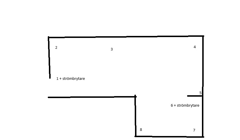

Bifogat skiss på hur rummet ser ut, och även på sladdarna till strömbrytaren.
Det finns ström i uttag 1-8, samt strömbrytaren som sitter över uttag 6 fungerar. Dock ovanför uttag 1, så den strömbrytaren har ingen ström på fasen.
Något tips eller bör jag ringa ut en elektriker? (Chatgpt tyckte jag skulle dra en sladd från fasen på uttag 1 till fasen i strömbrytare, vilket jag inte vågar göra själv, det låter som kortslutning i mina ögon - om än utan någon som helst kunskap från min sida).

Så hur fungerade strömbrytarna innan? Var det en lampa i taket som bägge styrde eller någon annan lösning? Och så vill folk att du tar en bild på baksidan av de gamla strömbrytarna. Jag är inte elektriskt kunnig men jag har lärt mig att bilder hjälper...

Varifrån matas strömbrytare 1? Jag ser endast ett rör som går uppåt vilket tyder på en takdosa och inte ett uttag nere vid golvet. Har du en takdosa mitt i rummet?
När det gäller mätning så kan man bli lurad, speciellt om det inte finns skyddsjord till hands. Så vad mäter du med? En beröringsfri penna? Det enda pålitliga är att använda en riktig spänningsprovare, men då måste du ha en referens att mäta mot, t.ex skyddsjord.

Tackar och bocka för välkomnandet!VidarH skrev:

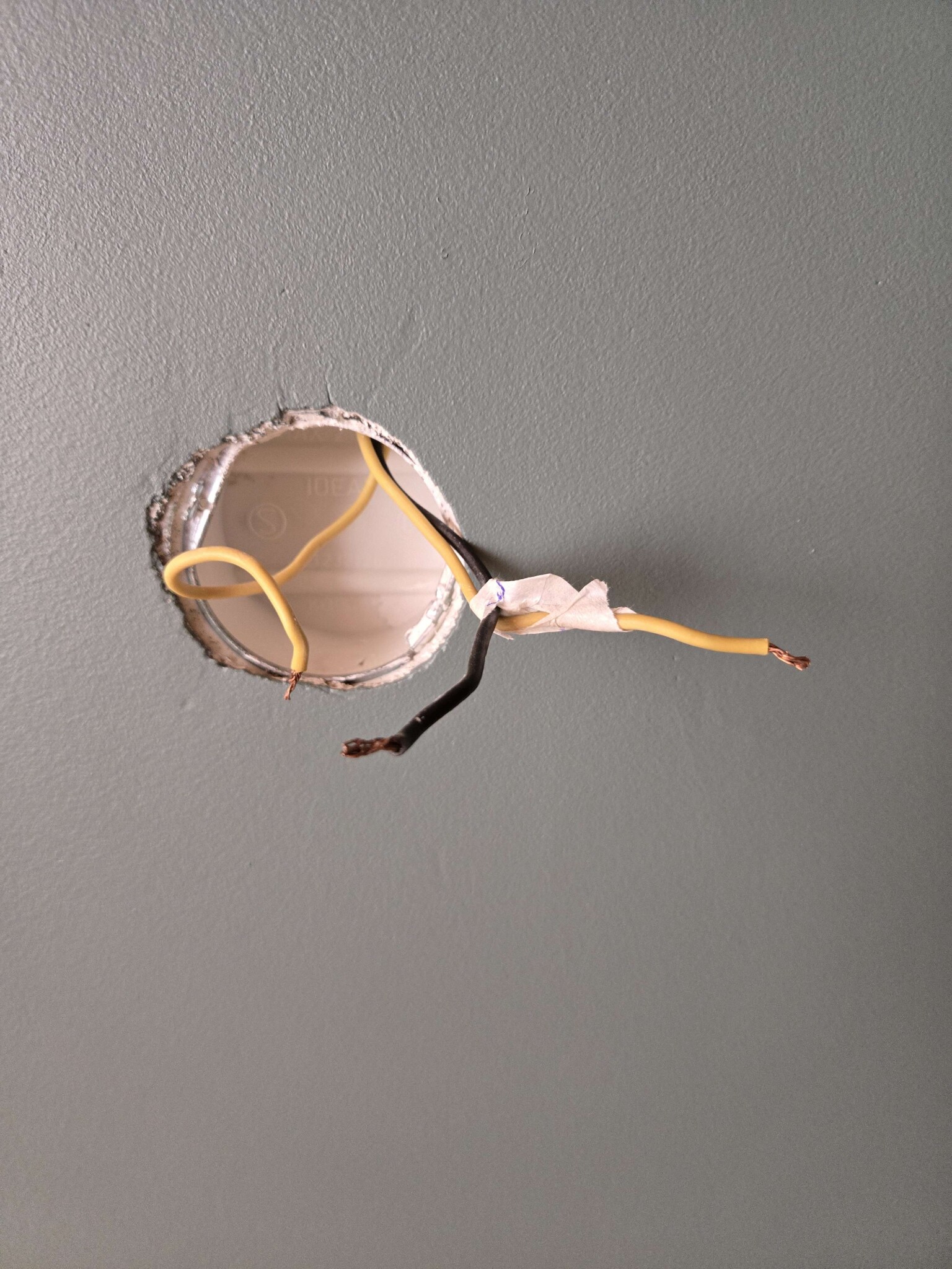

Det var en dimmer till en lampkontakt och en vanlig brytare till en annan och en brygga mellan de två.
Bild på den innan jag kopplade ur den innan ommålningen.

Är brytarna trappkopplade? Alltså båda kan styra samma lampa?
I så fall har man (oftast) bara obruten fas fram till en av dem.

Det är två lamputtag i "första" rummet och ett i lilla rummet eller vad man ska kalla det. Blev också konfunderad av att sladdarna kommer uppifrån.

Så vad mäter du emot? Du måste ha en känd referens när du mäter.
Men vi ska nog hellre reda ut det du visar på bild. En strömbrytare och dimmer i till synes serie går inte ihop. Hur har detta fungerat? Du har två lamputtag säger du, styrs de individuellt? Hur är dimmern inkopplad? Vi behöver se framsidan där märkningen finns.
Vet du ifall den svarta ledaren är fas, och då menar jag att du är 100% säker? Förklara hur du mäter.
Och ja, det är vanligt att matningen går till en takdosa, och därifrån går ett rör ned till varje uttag och strömbrytare (vissa uttag kan istället ha ett rör mellan sig).
Tyvärr har jag inte dimmern och den tidigare brytaren kvar, de måste ha slängts när vi röjde iom ommålningen.Bo.Siltberg skrev:
Sen ska det sägas att det finns strömbrytare här i huset jag inte vet var de går, och tidigare hade gubben som ägde huset innan mig dragit förläningssladdar kors och tvärs så jag är inte säker på hur korrekt allt är gjort (huset är från 1977).
När jag mäter (och här kan jag mycket väl göra fel) så har jag mätt mellan svart och gul (en i taget) och mellan de gul och även med båda pinnarna på svart.
Nej, kan inte med säkerhet säga att svart är fas, svart har varit fas i de andra uttagen hittills, dock att anta något när man pysslar med el är idiotiskt och livsfarligt, så det törs jag inte säga att jag är säker på att det är i det här fallet.
Edit: De styrdes individuellt tidigare, brytaren till en kontakt i början av rummet och dimmer till ett par halogenspots (jag tänker inte köra så själv, utan endast en brytare med 2 knappar).

När du mäter mellan trådar på det viset, så vet man inte vad du mäter. Du behöver mäta spänning mot jord.
Har du något jordat uttag i huset, så dra en skarvkabel från det uttaget till där du vill mäta. Koppla ena mätprobne mot jordblecket i det jordade uttaget, mät med den andra.

Tack som fan!H hempularen skrev:
Det är jag som inte vet vad jag pysslar med helt enkelt!
Mätte mellan svart och jordblecket på en förlängningssladd från pannrummet där det är jordat och då visade det ström.
Då ska jag bara köpa ny brytare och så får jag koppla in den!
Det är alltid skillnaden i spänning mellan två punkter man mäter med en spänningsprovare. Finns ingen skillnad mellan dessa kan den inte visa något.
Om ena punkten är +12 V och andra punkten är +6 V kommer spänningsprovaren visa detta som 6 V som exempel.
Så när du använder jord som ena mätpunkten som har en potential på händiga 0 så kan du i en normal svensk elinstallation förvänta dig att se ungefär 230 V eller 0 V som resultat.

Jag skrev skyddsjord i #3... Så du har löst problemet nu? Och problemet handlade om det vi ser i #4?
Att svart har spänning behöver inte betyda att det är en obruten fas, det kan vara vad som helst, t ex en mellantråd i en trappkoppling. Men då ska det finnas en strömbrytare till.
Om du hade en svart fasledare vid uttagena så kan vi med tillräcklig säkerhet anta att det är en fasledare även vid strömbrytaren.
Du kan då välja mellan en enkel trappbrytare eller en kron, beroende på om du vill kunna tända de två lamporna separat.
Den vita ser ut att ha gått in på samma plint som den svarta så skulle gissa att svart (och vit) här då är obruten fas och de gula tändtrådar till olika lampor.F FLehto skrev:
