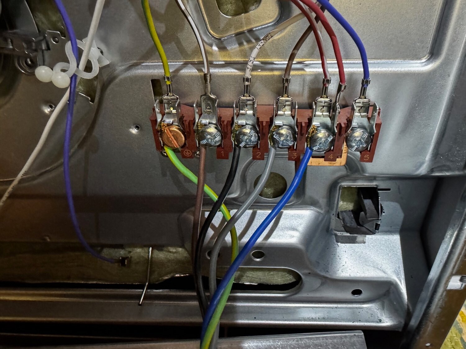

Har idag kopplat in en spis åt min farbror, en Bosch från elgiganten, dock inte med induktionshäll, utan en vanlig glaskeramikhäll.
Den hade exakt det klistermärke som du har på din, så jag misstänker att det är en standarddekal, men som du säger så måste man ju öppna spisen för att veta vilka möjligheter som finns, eftersom klistermärket säger att 3-fas är möjligt.
Och då tänker jag att det bör gå att nyttja alla 3 faser, inte bara att koppla in dom på en plint.
Min farbrors spis var dock 3-fasig "på riktigt", dock så upptäckte jag att det saknades nolla i spisuttaget i hans hus, men det var ju inte spisens fel.
Så det blev tvåfasig inkoppling till slut i alla fall 🙃
Närbild av elektriska anslutningar med färgkodade kablar inuti en apparat, fästa vid märken numrerade 1 till 5.
flamuren
Enligt bild är tre faser anslutna.
Ja, det var den sladd som följde med, och var förinstallerad.
Tog bort denna, byglade två faser i spisen, tog den gamla sladden som hade perilexfattning och anslöt tvåfasigt.
Tog en av fastrådarna och gjorde om den till nolla, därav blev det tvåfasigt.
Inte "by the book" men elektriskt ok, och dom kan dra fram och koppla ur spisen med kontakten om det skulle behövas.
Jag har märkt upp allting, och ska fixa det på korrekt sätt efter julafton, när deras besökare har åkt hem, så det fick duga just nu i julpaniken.
Dilato och 1 till
