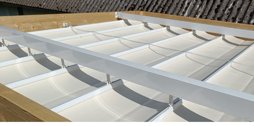

Jag tänkte nåt sånt här, en ram och sen profilen som skruvas mellan ramen eller nån extra regel så skruvar man profilerna uppåt i reglarna.
Nu ska det ritas upp i dator för att se vad vi har för nått att rätta oss till, Jabo passar tyvärr inte riktigt annars hade det gått att få som till bra pris nu.

Jo men precis. Då tänkte vi ganska lika. Antar att man kan sätta profilerna på många olika sätt och ställen, nyckeln som jag ser det är vad man har för löpare och infästning av duk mot profil samt dragmekanism så det blir jämt drag och inte skevar.

Alla delar går säkert att hitta i en välsorterad byggvaruhandel eller på nätet men jag tycker det är svårt att googla delar, ännu svårare om man ska köpa från andra länder.
Fint men hur bra klarar en slapp duk hårda vindar?
